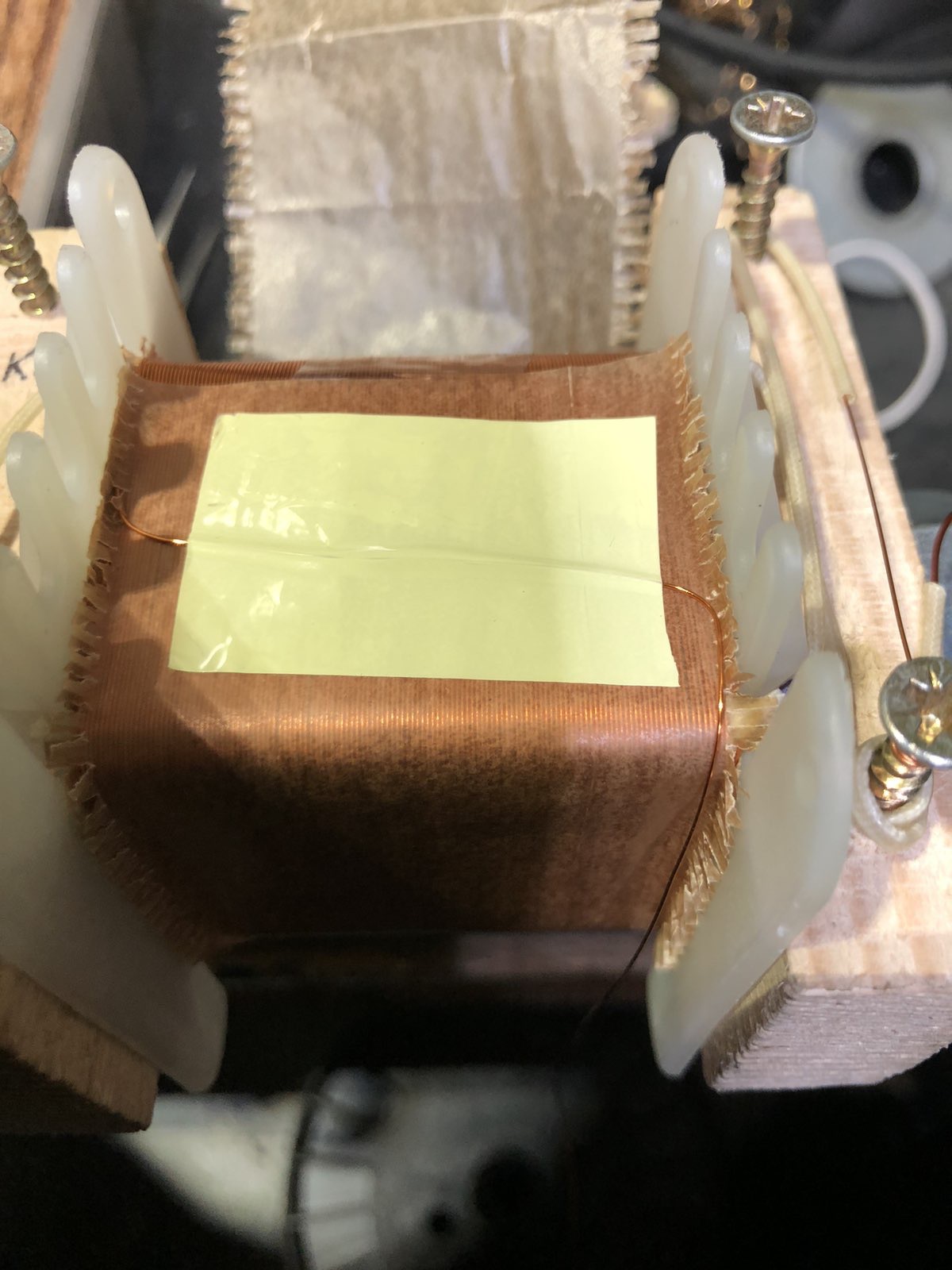

(#) TAttila77 válasza Gafly hozzászólására (») Nov 16, 2019
Nézzed csak mit csinálok? Mindjárt én is lebegek. Csodákat fogok ettől várni és kenyér meghajtású tekercselővel kivitelezem. Szurkolj. Készülnek az új kimenőim.

(#) mayky válasza TAttila77 hozzászólására (») Nov 16, 2019
Miért megy vissza a huzal a másik oldalra ?
(#) TAttila77 válasza mayky hozzászólására (») Nov 16, 2019
Írok privátot és ott elmondom
(#) Ge Lee válasza mayky hozzászólására (») Nov 16, 2019
Ha már huzal. Életemben nem tekertem még kimenőt ezért kérdeznék. Józan paraszti eszem azt súgná, hogy egy tekercs folytonos legyen. Értem ez alatt azt, hogy elkezdi az ember a primer alsó osztásával. Elindul a cséve bal oldaláról és halad jobbra. Lesz belőle mondjuk 3 sor, tehát ugyanúgy a jobb oldalon lesz a vége. Utána jön egy szekunder, majd a következő réteg primer.
Na ennek a következő réteg primernek úgy kellene indulni (szerintem), illetve ott kellene folytatódni ahol az alsó réteg abbamaradt, azaz nem a cséve bal szélén hanem a jobb szélén kellene kezdeni, és haladni a bal széle felé. Tehát a forgásirány marad, csak a tekercselési irány változik, jobbról balra.
Ehhez képest láttam olyat ahol ez pont fordítva van, tehát hiába végeztek a jobb oldalon, a következő réteget ugyanúgy balról kezdték és nem jobbról. Mit nem értek? Vagy mitől lesz jobb rosszabb egyik vagy másik megoldás?

(#) Ge Lee válasza Ge Lee hozzászólására (») Nov 16, 2019
Közben megadtam magamnak a választ. Páros sorok kellenek egy rétegen belül, és akkor fel sem merül az említett probléma, hiszen minden réteg egy oldalon fog kezdődni és végződni is.

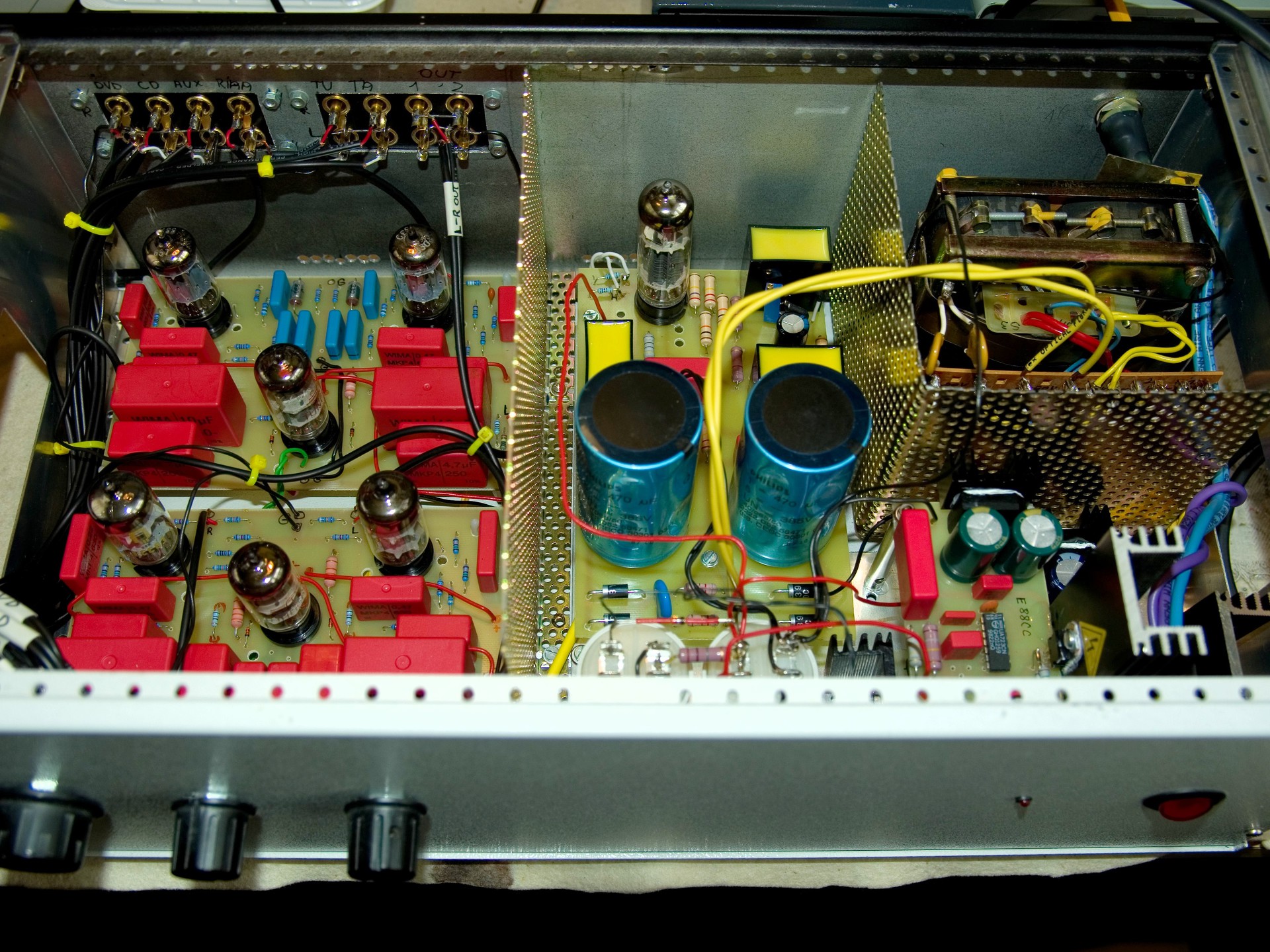

Csöves RIAA+vonalerősítő, csöves stabil táppal:
Azonos minőségű ellenállások és kondenzátorok, ez utóbbiak mind MKP4 Wima, a tápkört leszámítva.
Nagyszerűen szól, nem mérem máshoz, műszeresen mérve és fülre is kitűnő.
