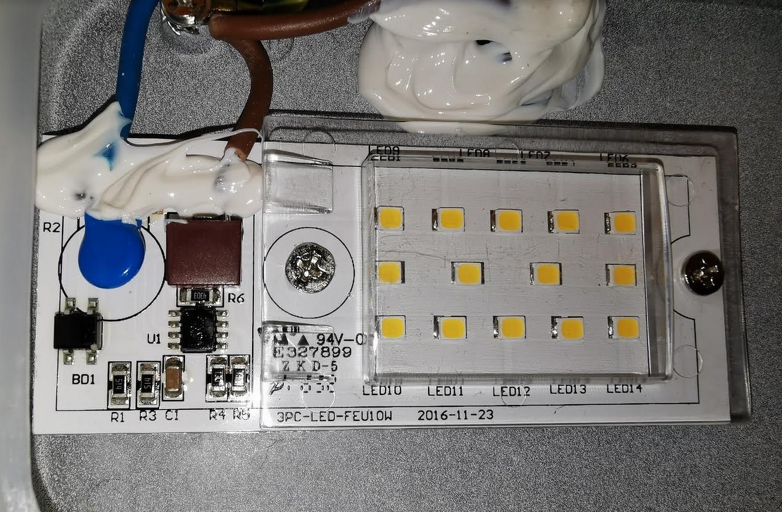

Sziasztok! Van két "fantasztikus" 230V-os 10W-os, a képen látható LED reflektorom. A problémám az, hogy ha le van kapcsolva, akkor is halványan világít pár LED (mind a két reflektorban). Mit lehetne ez ellen csinálni? A lényeg, hogy 2 kapcsolóval kapcsolgatom (a két kapcsoló 18m távolságra van egymástól). Tök mindegy, hogy megfordítom-e a bekötést (a fázist kapcsolom vagy a nullát), akkor is ugyanaz az eredmény. Mit kell tennem ahhoz, hogy ne világítson egy LED sem, amikor le van kapcsolva?

(#) Bakman válasza Pumuckli hozzászólására (») Nov 15, 2019 /
Egy ilyet köss a lámpa közelében a fázissal és a nullával párhuzamosan:
680 nF/630V X2
(#) Pumuckli válasza Bakman hozzászólására (») Nov 15, 2019 /
Köszönöm szépen a választ. Mindkét LED reflektor közelébe kössek 1-et, 1-et, vagy csak az egyikhez? (bocsánat, ha túl kezdő a kérdés)
(#) Bakman válasza Pumuckli hozzászólására (») Nov 16, 2019 /
Mindkettőhöz.
(#) Tardief válasza Bakman hozzászólására (») Nov 16, 2019 /
Miért világít akkor is, ha a kapcsoló a fázist szakítja meg? Hogyan oldja meg ezt a kondi?
(#) Epu2 válasza Tardief hozzászólására (») Nov 16, 2019 /
A látszólagos ellenállásával söntöli a LED tápegységét. Remélhetően nem lesz rajta akkora feszültség, hogy világítson. Bekapcsolva némi, (nem számottevő), fázisjavítást végez. A kondenzátoros előtéttel működő lámpa is.

(#) Bakman válasza Tardief hozzászólására (») Nov 16, 2019 /
Az egymás mellett futó vezetékek olyanok, mint egy kondenzátor fegyverzetei. Azokon pedig "átmegy" az 50 Hz-es hálózati feszültség egy része. Ez az áram igen kicsi de az említett jelenséghez éppen elég.
A kapcsolótól a lámpa felé tartó vezeték futhat aktív fázis mellett, távolabbról is jöhet a "zavar".
