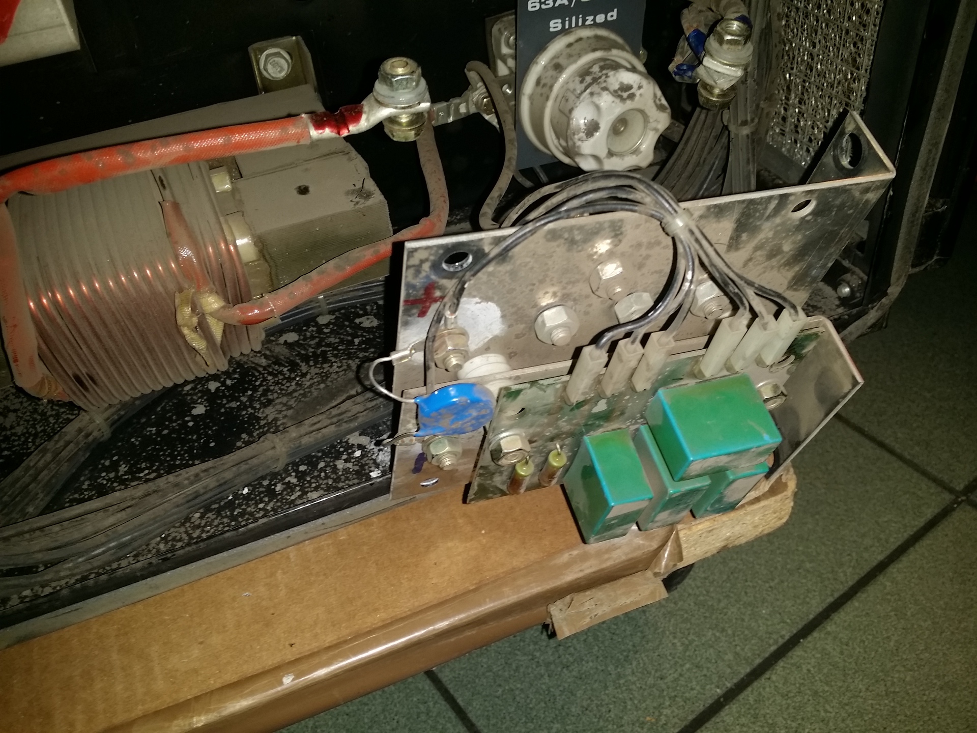

Érdeklődnék : Lenne egy háromfázisu egyenirányító aminek elszállt az egyik diódája . A tipusszám alapján neten keresve nincsen találat Ha valakinek ismerős az alkatrész vagy esetleg tudná milyennel lehetne helyettesíteni legyenolyankedves és segítsen . A másik dolog ami érdekelne ? Miremondják hogy dióda sebessége ? SW 14 TCN 055 Üdv Norbi A hozzászólás módosítva: Nov 17, 2019

Ilyen nagyátütő szilárdságu

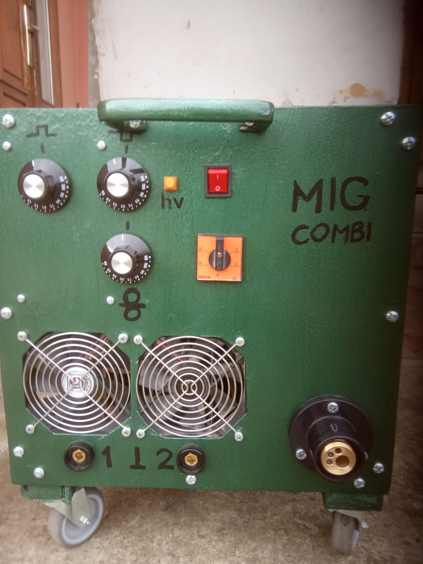

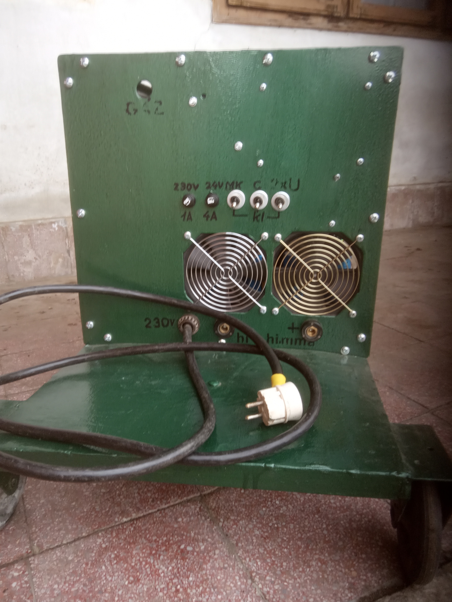

Sziasztok!Elég csend van itt a topikban.Úgy tünik nem sokan érnek rá gépet építeni .Sajnos én is így vagyok vele. Szerettem volna már rég összerakni a gépem ,de nem akart össze jönni.Na most egy műtét utáni lábadozás adott időt számomra így végre sikerült amit eddig csak terveztem.Szép lassan összeállt a gép persze még van rajta mit csinálni pl a burkolatot még ezután csinálom meg hozzá illetve a palack rögzítő kengyel is hiányzik róla.Mostanában volt idő így újra átolvastam a topikot és a hegesztő trafó egyenirányítása és a hegesztő gépek javítása topikot is.Sok jó ötletet láttam ezekben igyekeztem felhasználni őket.Igyekeztem a gépet nem barkács áruházas elrettentő példás kivitelre készíteni!Remélem sikerült…Majd megírjátok.Teszek fel a félkész gépről néhány képet.

szépen megcsináltad, gratulálok hozzá. A CO kábel csatlakozót illetve a hozal toló motort hol vetted? Üdv Bubu54
