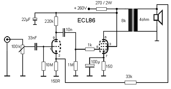

Most volt időm megnézni a részleteket. A rajz nem hibás véletlenül?
Arra gondolok, hogy a 270 Ohmon keresztül megy a trafó és a trióda árama is? A pentóda rész meg így együtt van a véggel, nem gondolom praktikusnak, de tévedhetek.

A berakott ECL86 SE kapcsolási rajza és a megvalósítása után kapott hangzás tökéletesen fedi egymást

A 270 ohm és a 22µF kondenzátor egy RC szűrőt alkot, hogy a tápfeszültség hullámosságát csökkentse. Ettől még nem hibás a rajz szerintem. Viszont így nagy lesz valószínűleg az erősítő alapzaja, mert nincs külön szűrve a trióda (és segédrács) tápfeszültsége és ez brummfeszültség megjelenik a trióda anódján.
