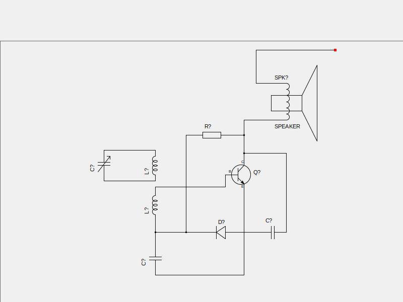

Reflex 1 tranzisztorral nem megy? Nálam nem megy 2N3904 -el próbáltam és shotkey diódával. Azért a visszacsatolt audion az megy hangosan.

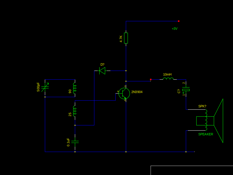

Miért ne menne? Tégy egy fojtót a hangszóró elé, valamint egy másik diódát a földről a benne lévő anódjához, így feszültségkétszerező lesz belőle...

Így nehezen fog, mert a tranzisztor bázisellenállásán át a tápfesz lezárja a diódát.

Nincs ott tápvesz, mert a BE átmenet kb 0,6V-ra korlátozza azt!
De, egyébként is lebeg a dióda anódja úgy....
(#) _BiG_ válasza bigrobi hozzászólására (») Nov 26, 2019 /
Fordítva meg a dióda nyitva lesz és elviszi a tranzisztor bázisáramát...
A visszacsatolótrafót nehezen lehet megúszni, de azzal használható, érzékeny rádió nyerhető - ha hajlandó vagy a tranzisztor megfelelő munkapontjának kiszöszölésére.
Vagy fojtóval is megoldható, ahogy sdrlab f-társ is írta, lényeg az, hogy ne záródjon rövidre sehol a jel a tápon keresztül.
(#) _BiG_ válasza sdrlab hozzászólására (») Nov 26, 2019 / 1
Lekorlátozza, de lehet, hogy pont magasabb a BE feszültsége, mint a dióda nyitófeszütsége - és ez fennáll, mert schottky dióda van megemlítve. Tehát a sch-dióda szépen csukva marad, mert a hangfrekvenciás feszültség sem tudja kinyitni.
(#) sdrlab válasza _BiG_ hozzászólására (») Nov 26, 2019 /
Mit zár le, ha lebeg a dióda anódja?
Hm, tényleg...
Ki se nyit a dióda, mert egyenáramúlag sehova sincs lekötve a másik pólushoz.

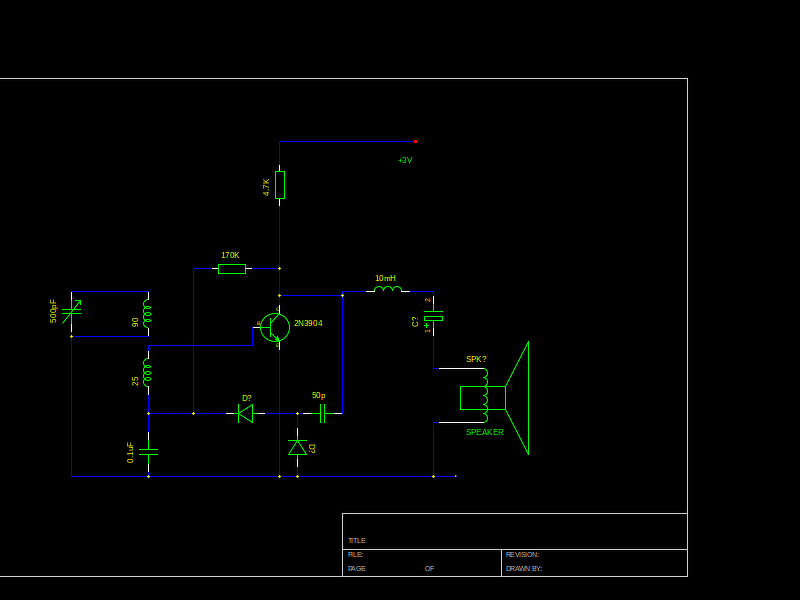

Igen a diódának alacsonyabb nyitófeszültsége, de elméletileg ott kellene hogy átmenjen a nagyfrekvencia és a dióda idemodulálja, viszont dióda nélkül is szól mind egy ott e van vagy nincs Mindenhol 2 tranzisztor van, lehet gyenge a nagyfrekvenciás erősítés is. Ez egy hülye ötlet volt 1 táranyóval megcsinálni, mert a visszacsatolt az nagyon szépen ment egy táranyóval külső antenna nélkül is. AZ 50 nálam 47pF menne az RF jel a diódára.
(#) sdrlab válasza bigrobi hozzászólására (») Nov 26, 2019 /
És az feltűnt, hogy ott 2 dióda van??! Nem mindegy....
(#) bigrobi válasza sdrlab hozzászólására (») Nov 26, 2019 /
mert feszültségkétszerezőként van megadva de 1 el is kellene mennie. Na meg PNP tranyó,
(#) sdrlab válasza bigrobi hozzászólására (») Nov 26, 2019 / 1
1-el nem fog menni! A csatoló kondi feltöltődik, és annyi..., nincs DC kör úgy...!
(#) fecameca válasza bigrobi hozzászólására (») Nov 26, 2019 /
1 diódával így nem fog menni, csak ha trafót nem teszel közbe. Ha így van csatolva kondenzátorral, kell a 2. dióda mindenképp.

Megszólalt nagyon halkan, valószínűleg ezért van az összes rajz 2 tranzisztorral. Ferrittel szólt de nagyon halkan Pest 100km re vagyok az rádióadótól. Azért a visszacsatolt sokkal jobb. Jól van ez egy gyors kísérlet volt, a kollektor bázis ellenálláson biztos lehet állítani, meg stb. Bot antennával jobb lenne de nálam erős a brum.
Azt ne várd, hogy egy 1(+1 reflex) fokozat erősítése meg fogja közelíteni azt a jelszintnövekedést, amit egy visszacsatolt rádióban állítasz elő! Ott több 100, vagy akár 1000x-es erősítés alakul ki, mielőtt begerjed..., azt még a 2 tranyóból álló reflex is csak közelíteni fogja. Viszont annak a szelektivitása éppoly gyatra lesz, mint amit most csinálsz )
Viszont, a kollektorról egy kondin, potméteren keresztül, egy pár menetes csatolótekercset ha még ráteszel, akkor egy visszacsatolt reflex vevőd lesz, annak minden előnyével(és hátrányával is ))
(#) bigrobi válasza sdrlab hozzászólására (») Nov 26, 2019 / 1
És: megvan a szent Grál. Jól van nem az de hangosan szól ferritantennával és egyszerű 500 ohmos fejhalágtón pöpec, egyszerű szerkezet sima szilícium dióda kell. Nem tudom erre miért volt szükségem, de muszáj volt egy ilyet csinálnom. Sőt most próbálóm a telefon fülhasogatóján is szépen szól :-O ami 32 ohmos. 0,5mA fogyaszt úgy hogy ebből lehet gombelemes projekt is, Logikus magyarázatom nincs miét kellet a mai nap egy részét erre fordítani, tán mert álmomban hasonlót csináltam

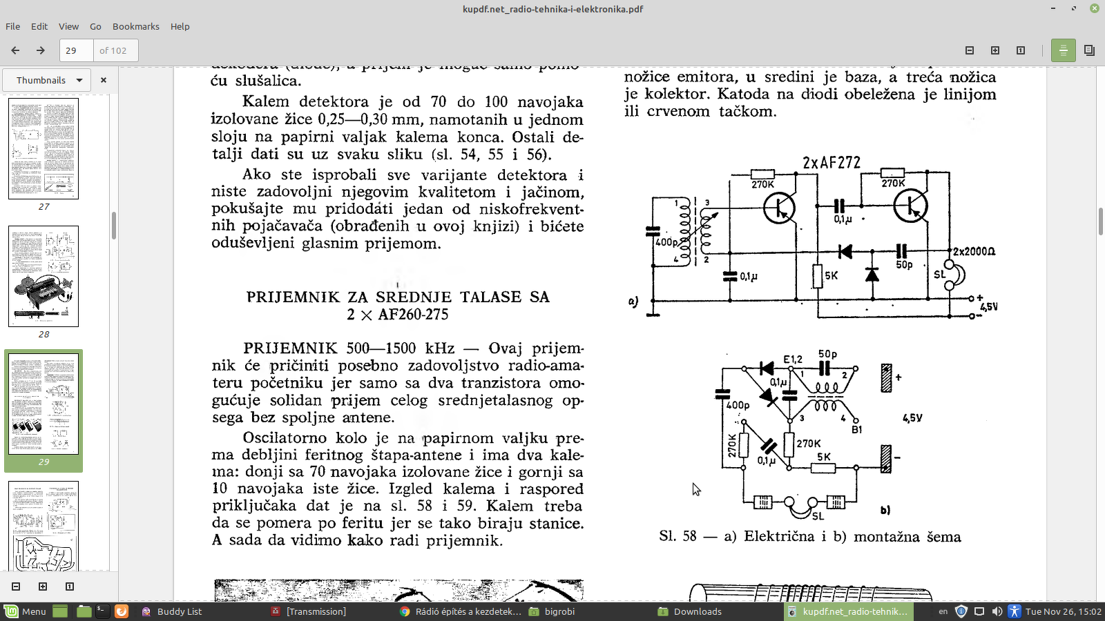

Demodulál nem modulál, a helyesírás javító kijavította rendesen. Ma is próbáltam és jó szól. Egy másik netes rajzból csináltam . Az 2 tranzisztoros és az ipse szerint hangszórón megy. https://www.emilio.com.mx/ke3ij/reflex.htm Tekercseket azért módosítottam mert az volt kéznél és ha a hangoló kör nincs összekötve a tranzisztor emitterével akkor is hangosan szól. Románok továbbra sem szólnak a nagy brum miatt, anyám szobájából jön azt hiszem a DVB-t miatt. Nálam is ha megy a PC még erősebb a brum így bekapcsolása előtt próbáltam és a gyári rádiókon is nagy a zavar csak Pest megy, de az jó hangosan. Ilyen hidegbe meg nem akarok kint az udvarba szaladgálni. Külső antenna földelés nincs használva., kezdőknek nagyon jó kapcsolás és nem kell a visszacsatolással bajlódni. Igaz nagy ferrit antennát használtam Unitra diorából. Szerintem a fojtótekercs csak dísz jelen esetben.
