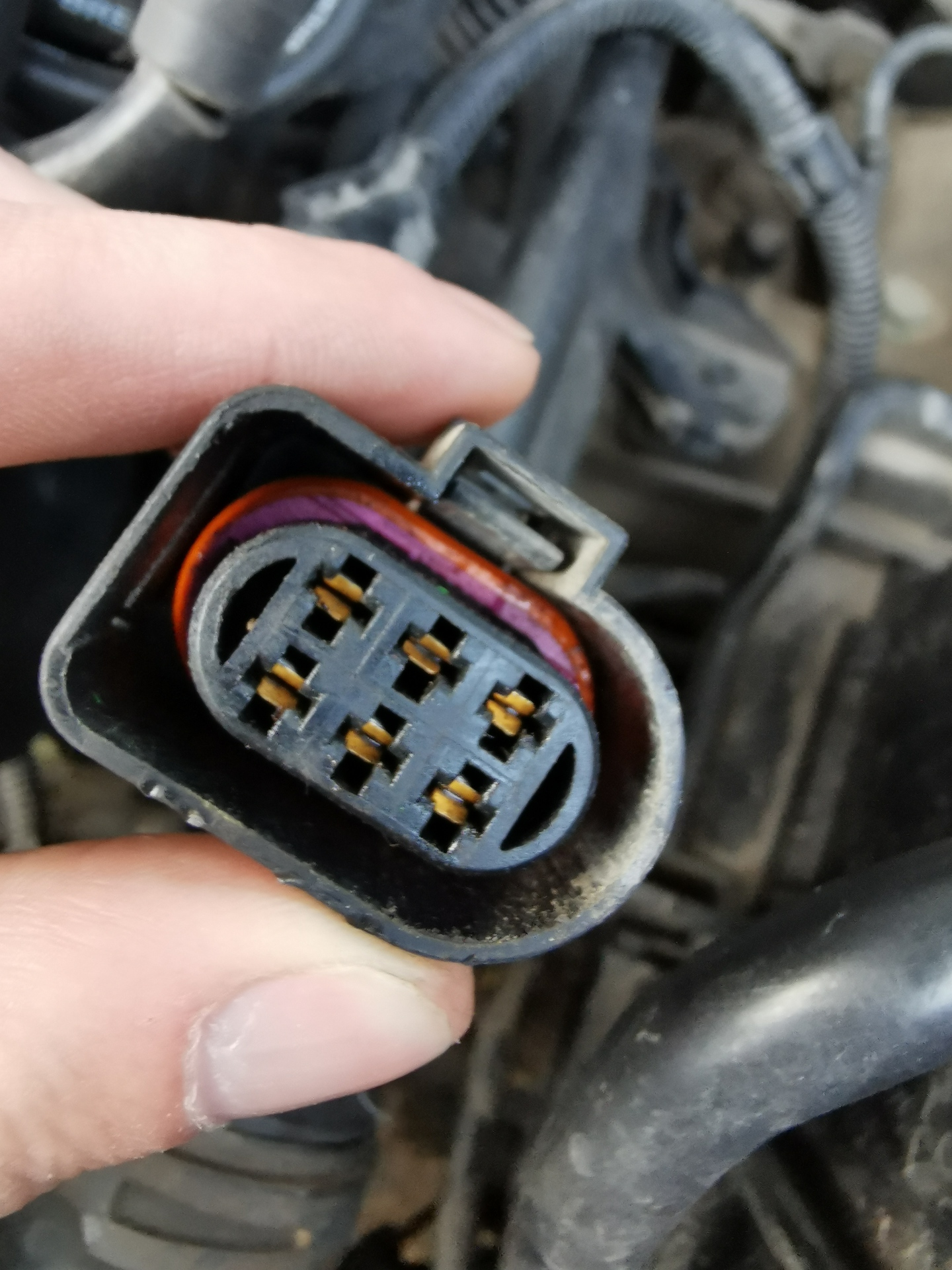

(#) dave500 hozzászólása Dec 17, 2019 /
Volt egy kis időm méricskélni a Golfon (4,es AXP, 2001), a következőket sikerült mérnem.
Előzmény: P0340: Camshaft Position Sensor Circuit Malfunction
Itt , lehúzott stekkerel mérve, GNDhez képest a középső lábon 10.8 V-ot mértem, a másikon 4.95V-ot.
Ezek szerint eljut a feszültség a jeladóhoz, de csere után sem jó (szerelő által cserélve gyárira, vezérlés jelen van!)
Itt már tanácstalan vagyok, hogy miért nem jó.
Másik,
P0141 O2 Sensor Heater Circuit Malfunction (Bank 1 Sensor 2) – Downstream
P0036 Heated Oxygen Sensor Control Circuit
Eszerint a kettes lambdaszonda, ami a katalizátor után van nem működik, ittis széthúzott stekkerrel mértem
GND-hez képest (akku mínuszra tettem a multi egyik végét)
Közel az összes lábon (kivéve GND) 2.55-2.6V-ot mértem, egyiken 0.35V-ot
Bárkinek bármi ötlete, hogy mi lehet a baj? (illettve hogy ezek az értékek önmaguk jók-e.)
Minden mérést gyújtáson mértem.
Előre is köszönöm!

(#) latyakosa válasza dave500 hozzászólására (») Dec 17, 2019 /
Camshaft Position Sensor Circuit Malfunction:
Lehet buta kérdés. A gnd (akku minusz) amihez képest mértél és a kábel harmadik pontja (elvileg az is GND) azok között mekkora ellenállást mérsz ?
(#) dave500 válasza latyakosa hozzászólására (») Dec 17, 2019 /
Viszonylag olcsó multimeter, 1.1Ohm de össze zárt mérővezéket is ennyinek méri.
Tehát Elvileg test gondom nincs.. bár most hogy mondod, például amikor ablakfutest kapcsolok láthatóan kisebb fénnyel világít a tompított.. de ez így van amióta nálam van az autó.
(#) dave500 válasza dave500 hozzászólására (») Dec 17, 2019 /
De egyébként én már kezdek össze zavarodni..
A hiba kódban Sensor 2 Bank 1 van írva, akkor az megis a katalizátor utáni, amihez viszont még hozzá sem nyúltam.. így viszont annak ellenére hogy a mért értékek furak elvileg a szabályzó lambda mégis működik, hiszen az sensor 1 lenne..
