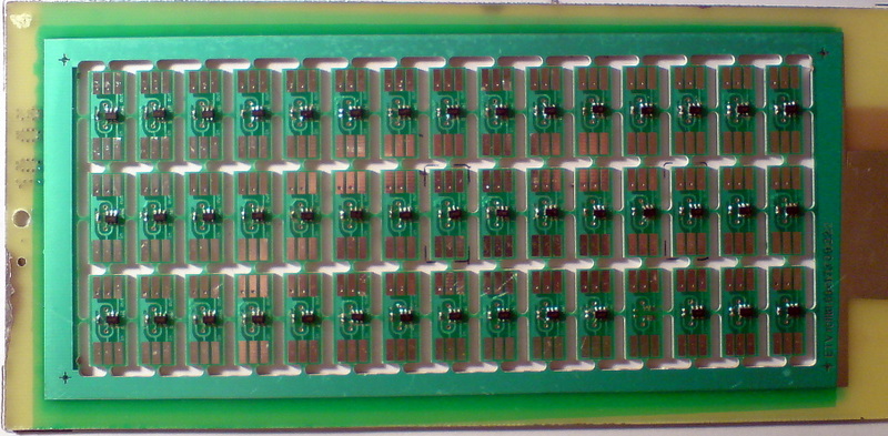

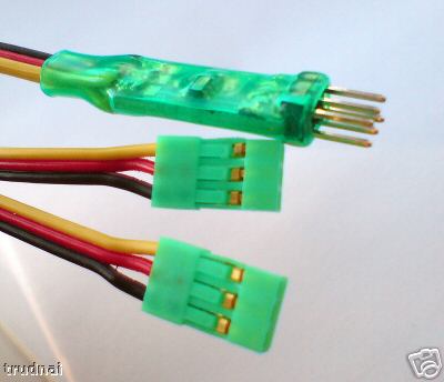

(#) trudnai válasza watt hozzászólására (») Máj 29, 2008 /
Akkor en erre mit monjdak, ilyen kicsi mar tenyleg nincs meg 14 bitesbol sem
A csati az a normal 0.1" -es tuskesor, csak hogy legyen valami elkepzeles ez mekkora...
(#) watt válasza trudnai hozzászólására (») Máj 29, 2008 /
Nem rossz! Mi ez?
Ez a mutyurom, a buszkesegem Egy RC modellekhez hasznalhato digitalis szuro + failsafe. PPM radio altal eloallitott PWM jelet szuri meg, raadasul ket csatornat egyszerre - mindezt egy 10F202-essel. Maradt meg 6 vagy 7 programszo, szoval meg lehetne valamit beletenni
Á, már emlékszem, szóval így néz ki! Nem semmi! A vevő és a szabályzó áramkör közé kell tenni és kiszűri a zavarjeleket?
OFF
Igy van, ill ha nagyon nem lehet mar mit kezdeni a jellel, akkor kenyszerusegbol alaphelyzetbe hozza a szabalyzokat - pl leallitja a motort, kormanyt egyenesbe vagy eppen kanyarba allitja, ill repulonel a vezerlo feluleteket allitja be arra amire a modellezo ugy gondolja a legkisebb kar erheti a gepet. Persze ha a jel helyreall akkor ujra vezerelhetove valik a gep, a cel, hogy minel kisebb legyen az okozott kar, ill. elkerulhetoek legyenek balesetek, mint amilyen volt Magyarorszagon egy europa bajnoksagon. Ott is radiozavar miatt zuhant a nezoterre egy repulogep modell es sajnos egy hazaspar halalat okozta.
ON
Maga az aramkor amugy szinte semmiseg, ill azota amiota ez a kep keszult mar modositottam kicsit rajta ami azt hiszem jot tett neki. A lenyeg amugy a firmware. Elmeletileg ez a baseline MCU alkalmatlan lenne erre a feladatra, marmint hogy ket csatorna digitalis szurese, tulajdonkeppen minden lehetoseget ki kellett hasznalni amit ez a 10F202 egyaltalan tud. Viszont be akartam bizonyitani hogy ez lehetseges, es azt hiszem ez sikerult is. Valoszinuleg majd a kovetkezo valtozatnal mar feljebb kell lepjek, de hogy ez 683, vagy valami 18F akar az meg nem korvonalazodott. Meg a 785 is felmerult a HV valtozat miatt.
