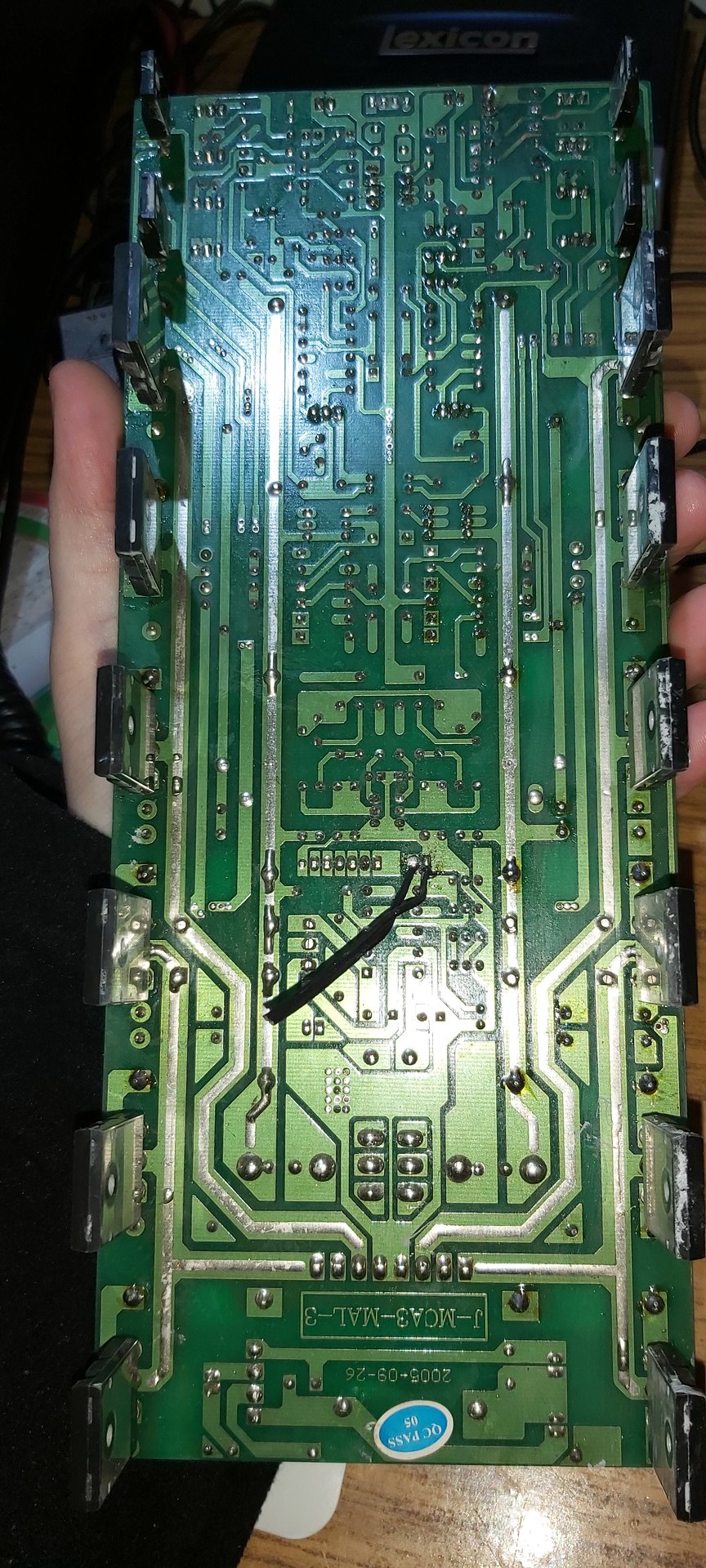

Nos most végeztem, kicsit körbenéztem, és persze kiszedtem a sztereó modult is. A táppanelt és annak bekötéseit is átnéztem. A +-92V ot a Híd modul kapja, annak betápja 20A +- oldalt mindegyik ágon dc biztosítékkal védve. A sztereó modul (15 A sín) +- kapja a +-65 v ot.
A táppanelon mindkét oldal külön külön szekunder van, a Low ahogy írtad a Low AC alacsonyabb táp, a másik a magasabb oldal.. Ebben az a jó hogy így lehet külön külön a sztereó panelon indítani egy egy oldalt. Jobban utánanéztem a dokumentációnak, és felbukkant a 4 ohm terhelhetőség is.. Nos itt viszont a 7 pár tranzisztor szub oldalon nem tudom elég e +-92 v hoz. Ott 850W ot ígér a gyártó. Sztereó oldalon ugyanez változik 2X350w ra. A sztereó oldalon egyik felén a kis tranzisztorok vannak megsülve, másik oldal épnek tűnik... Csatolom a képeket, itt vannak mérőpontok is. Itt a 2n 5401 ek szálltak el,de itt ha elindulna a (csaj ránézésre) jó fele, akkor az jó szamárvezető lenne... Méricskélek és akkor a híd felébe bepakolom a kérdéses ellenállásokat is...

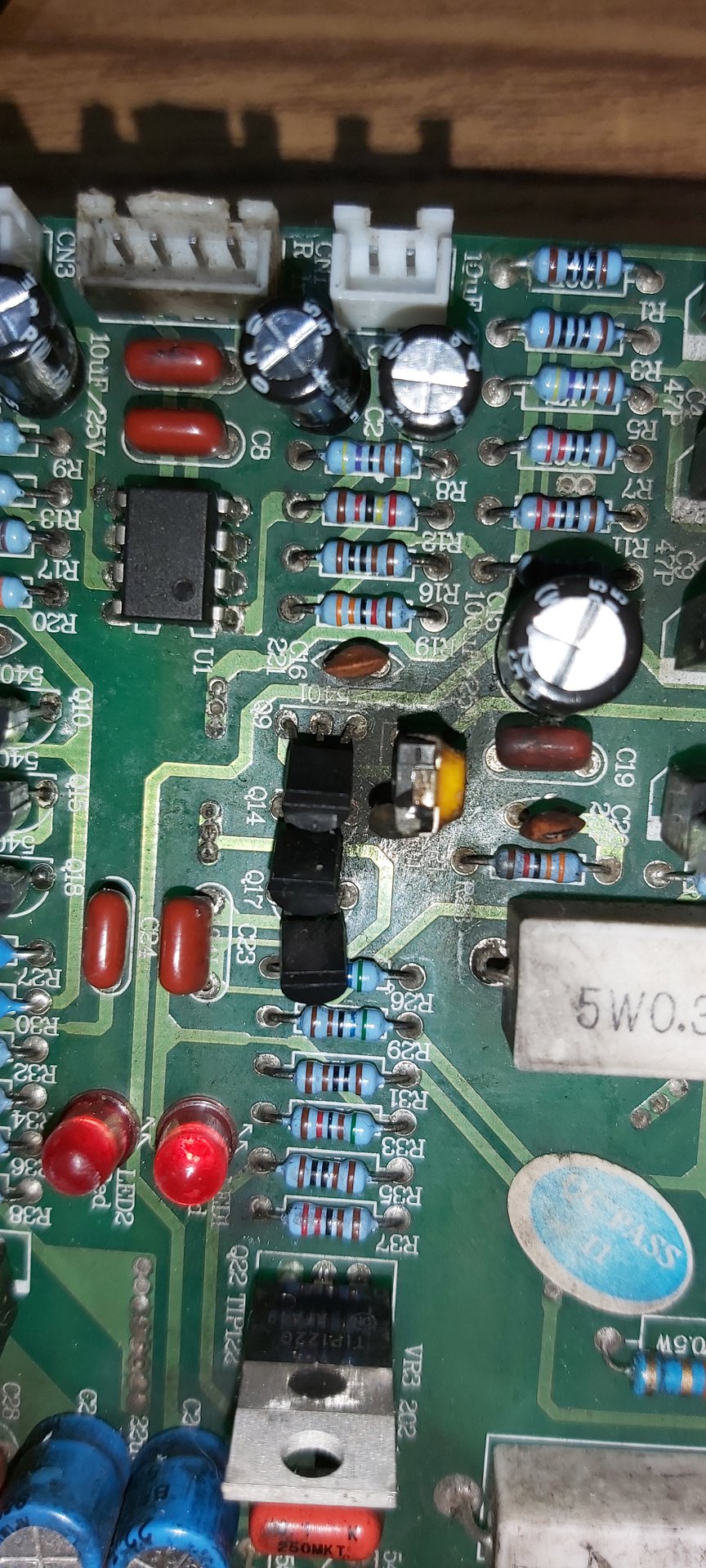

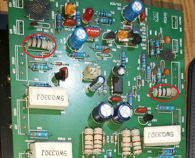

Szia! Elnézve a kormolódásokat, olyan mintha az alkatrészektől független anyag égett volna az erősítőben.
(#) zotya1983 válasza reloop hozzászólására (») Dec 14, 2019 /
A gondolataimban olvasol, ugyanis a kérdéses tranzisztorokra rámérve azok jók! Ráadásul az erősítő alján végigtapizva koromszerű anyag ragadt a kezemre...

A korom általában vezetőképességgel bír, lehet ennek köszönhető valamennyi hiba.
Egy alapos tisztítás nélkül meg sem próbálnám feszültség alá helyezni.

Kiemelem a másik csatorna emittereit is, és még majd mérek. A kasztnit külön letisztítom meg a panelokat is denaturált szesszel.Köszönöm mindkettőtök segítségét.

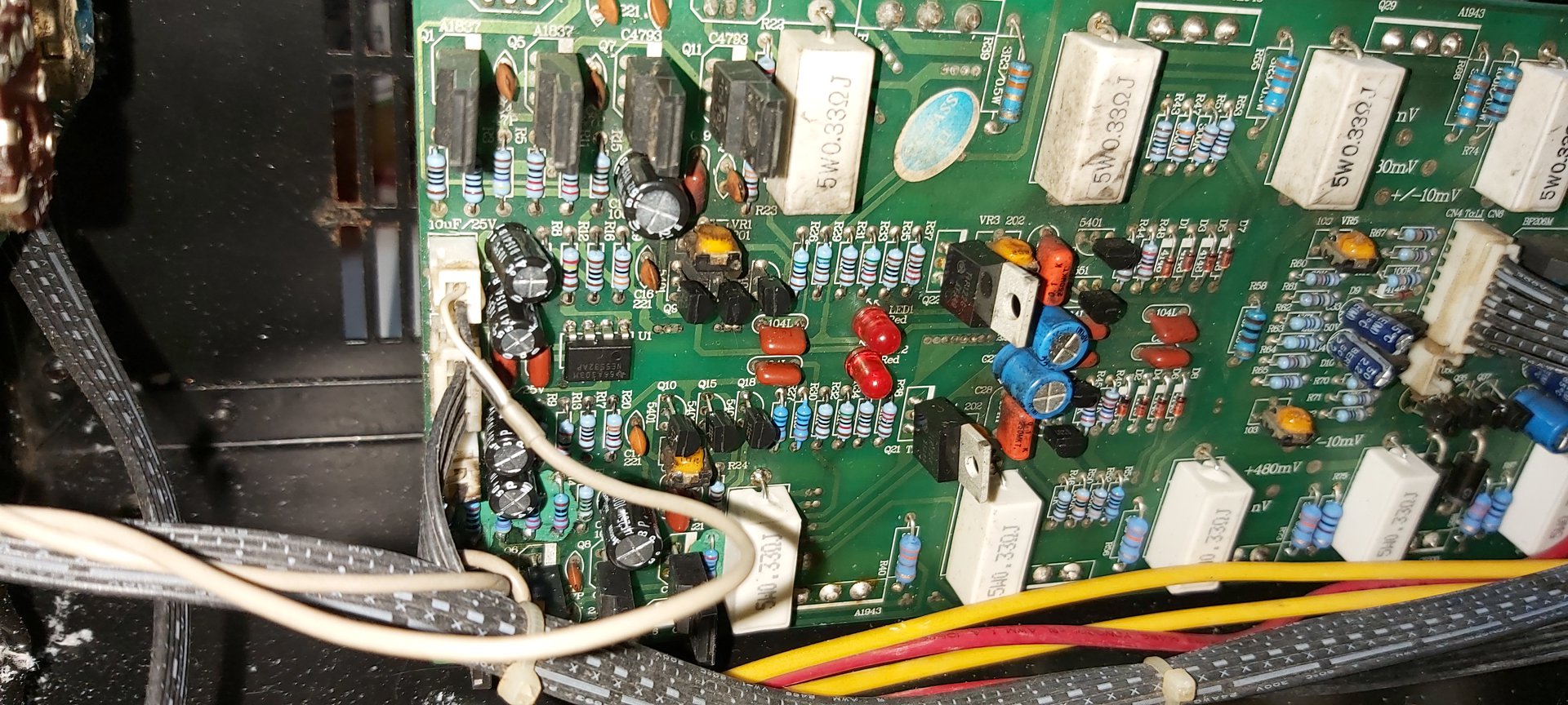

Nem "H" osztály, az összetettebb. Az a kaszkódolásnak látszó megoldás a "Sziklai" kapcsolás. Elég gyakori PA technikában. Azért tettek oda is nagy tranzisztort, mert 6 pár tranzisztor már igényel meghajtást rendesen.

Már csak rá kell jöjjek milyen megoldást találjak ott ahol felszakadt a fólia Más nincs csak a jumperelés Őszintén szólva nem sok reményt látok, valahogy megérzem ha valami rommá van, azért első körben kisebb tápfeszültségről fogok ráindítani. Megtehetem ezt végtranzisztorok nélkül is? Mondjuk hogy a meghajtók kijáratát megszkópoljam meg a műveleti ic t, hogy egyáltalán eljut e a jel odáig ahová kell.. Aztán van itt mindenféle tekerentyű is egyik a dc offszet a másik mega nyugalmi áramé. Na most hány mV ot állítsak az emittereken ha egyáltalán beindul? A Sztereó panelnél 480mV ot ír az emittereken mérve, ez valós lehet? Használhatom e ezt a beállítást a híd panelnél is?

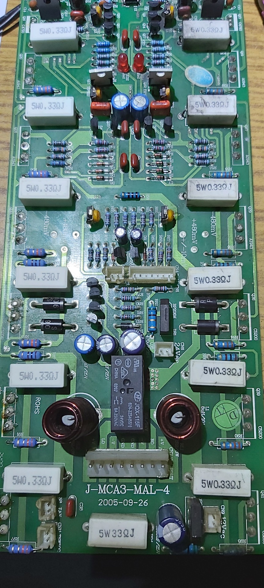

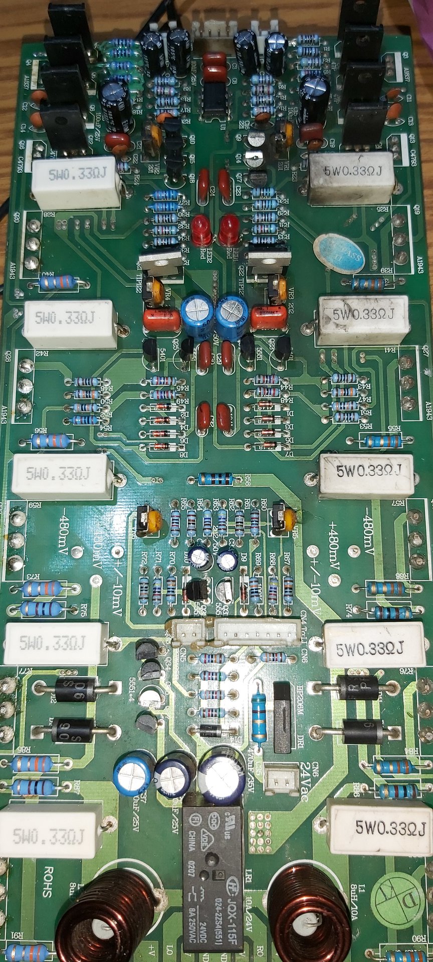

Semmi esetre sem jó a 480mV. Ott a kapcsolástechnika miatt az nem a 0,33 Ohmokat jelenti. Az már másfél Amper lenne tranzisztoronként. A lényegi részeket lerajzolom neked, de most csak egy papírlapon van skiccelve. Ezt meg épp eszű ember nem tudja követni. A szub rész megvan már, a sztereó panelt még nem néztem át.
Amikor felszakad egy forrszem, főleg ha teherhordozó szerepe is van, érdemes a furatot felbővíteni, és egy sárgaréz csőszegecset tenni bele. Ehez már lehet vezetéket forrasztani, meg elbírja a terhet is. Ha nincs szegecs, szigeteletlen érvéghüvely is jó.

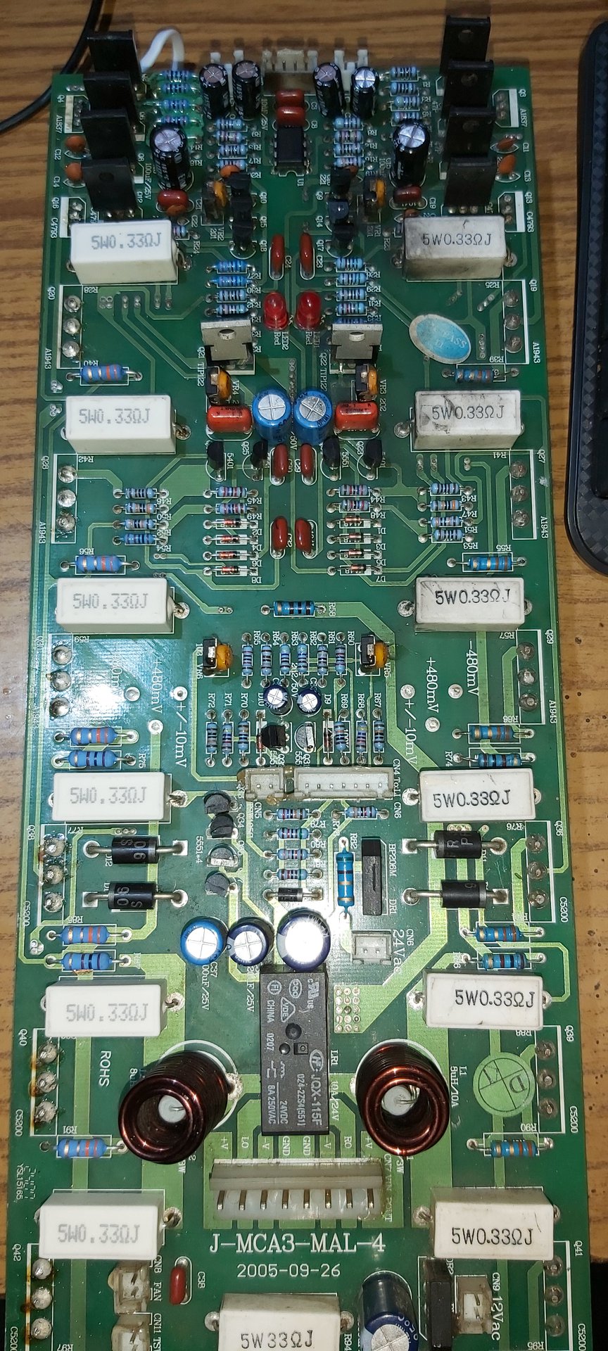

Nem Sziklai, hanem Darlington. Nem látszik minden a képeken, így néha odafantáziálom a hiányzó részeket. Viszont más képen látszanak hiányzó részek.
Egy-két kép kellene a sztereó panel másik oldaláról is.

Az is sok. Elég a tizede. A 480mV a végtranzisztorok bázisán mérhető, a 10mV pedig a kimeneti ofszet. Elképzelhető, hogy nincs is nyugalmi áram. A meghajtók vígan elviszik az erősítést alacsony kivezérlésen. Ha jól látom, mély szekció 6 végtranzisztorának bázisa 10 Ohmon keresztül van söntölve a kimenet felé. Az pedig azt jelenti, hogy a hetedik tranzisztor dolgozik csak kis jelszinten. A sztereó panelen még keresem ugyanezt az ellenállást, de vélhetően itt is hasonló a helyzet. A 480mV is erre utal.

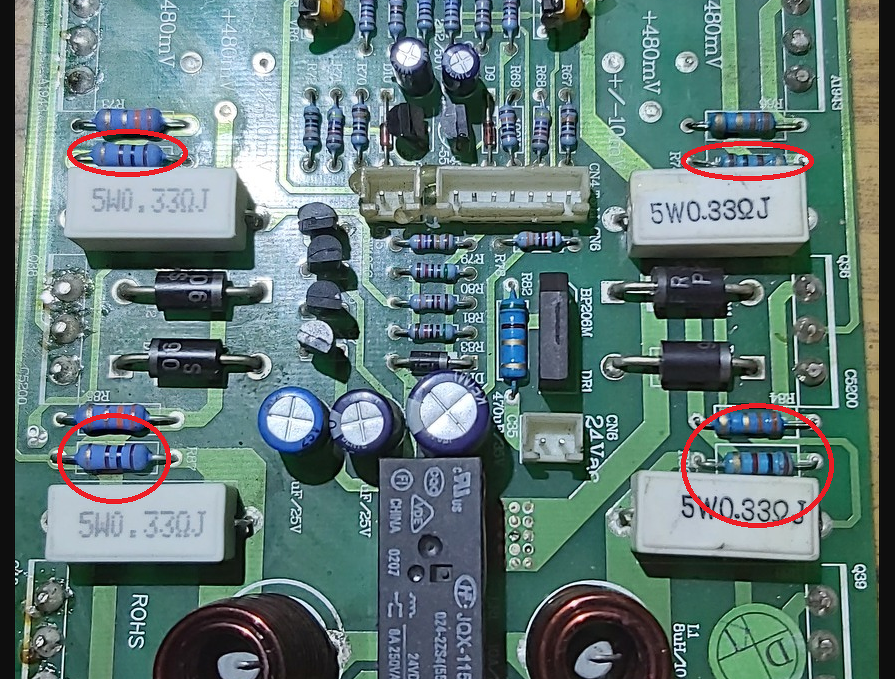

Bejelöltem őket. Úgy látom 100 Ohmosak, de csak az árnyalatból gondolom, mert a barna/fekete közti eltérés kicsi. A szub panelen egyértelműen látszik a 10 Ohm, így az valóban zero bias. Annak a 10 Ohmjain 0,3V teljesen megfelelő érték.
A szereó panel csatornánként ugyan annyi tranzisztort tartalmaz (a végtranzisztorokat leszámítva, csak a nem a hűtőre került néhány darab. Viszont ami baj, hogy a bias tranzisztorok nincsenek a hűtőn. Ott vannak csupaszon.

a sztereó panelon igen azok 100 ohmosak. A monón pedig 10-10 a kérdéses ellenállások.

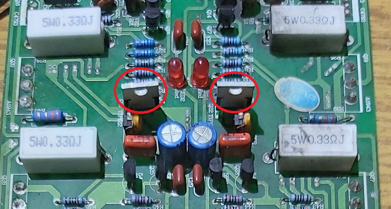

Bekarikáztam a bias tranyókat.

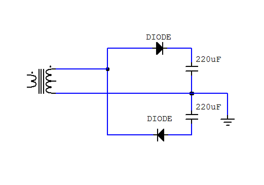

Egy ilyet lehet csinálni a teszt trafódból. Nem is kell nagy puffer, nekem is PC táp kondijai vannak egy ilyesmi teszt tápban. Nekem mindössze 50VA-es a trafó, de csak nyugalmi áramot állítunk vele, nem kell terhelni.
(#) zotya1983 válasza tothbela hozzászólására (») Dec 15, 2019 /
Van itthon egy doboz 400v os 4700µF os kondenzátor abból építettem egy szimmetrikus tápegységet erre. Csak össze van szalagozva a pufferrel a trafó.
+-47v egyébként a terheletlen feszültség.
A feszültségkétszerezőt köszi ki fogom próbálni.. Ac 0-34-0 v a transzformátor.

A sztereó panel bias tranzisztorait én átszerelném a másik oldalra egy kis alu tömbre vagy "L" alakban hajtott lemezre szigetelve. Ezt a tömböcskét a paszta eléggé összeragasztaná a bordával.
Itt egy vázlat.
A hozzászólás módosítva: Dec 15, 2019
És ha direktbe fúrok nekik lyukat, és diraktbe a bordára fogatom fel? Hely van annyi bőven...
Vagy valamelyik tranyó hátára tenném mondjuk amelyik hajtja a többit... Akkor szigetelni sem kell..

Nem érzem olyan súlyosnak a nyugalmi áram direkt szabályozásának hiányát. UBE 480 mV-nál még 100°C felett sem valószínűsítem, hogy a végtranzisztoron számottevő áram folyna. Ezen túlmenően a zárt fedelű készülékházban a TIP122 hőmérséklete nem szakad el durván a bordáétól.
Az lehet, hogy a keresztezési torzításban lesz egy kis ingadozás, de a bemelegedéssel javul az erősítő hangja, sőt ez a készülék nem is az a kategória ahol ez számítana.
