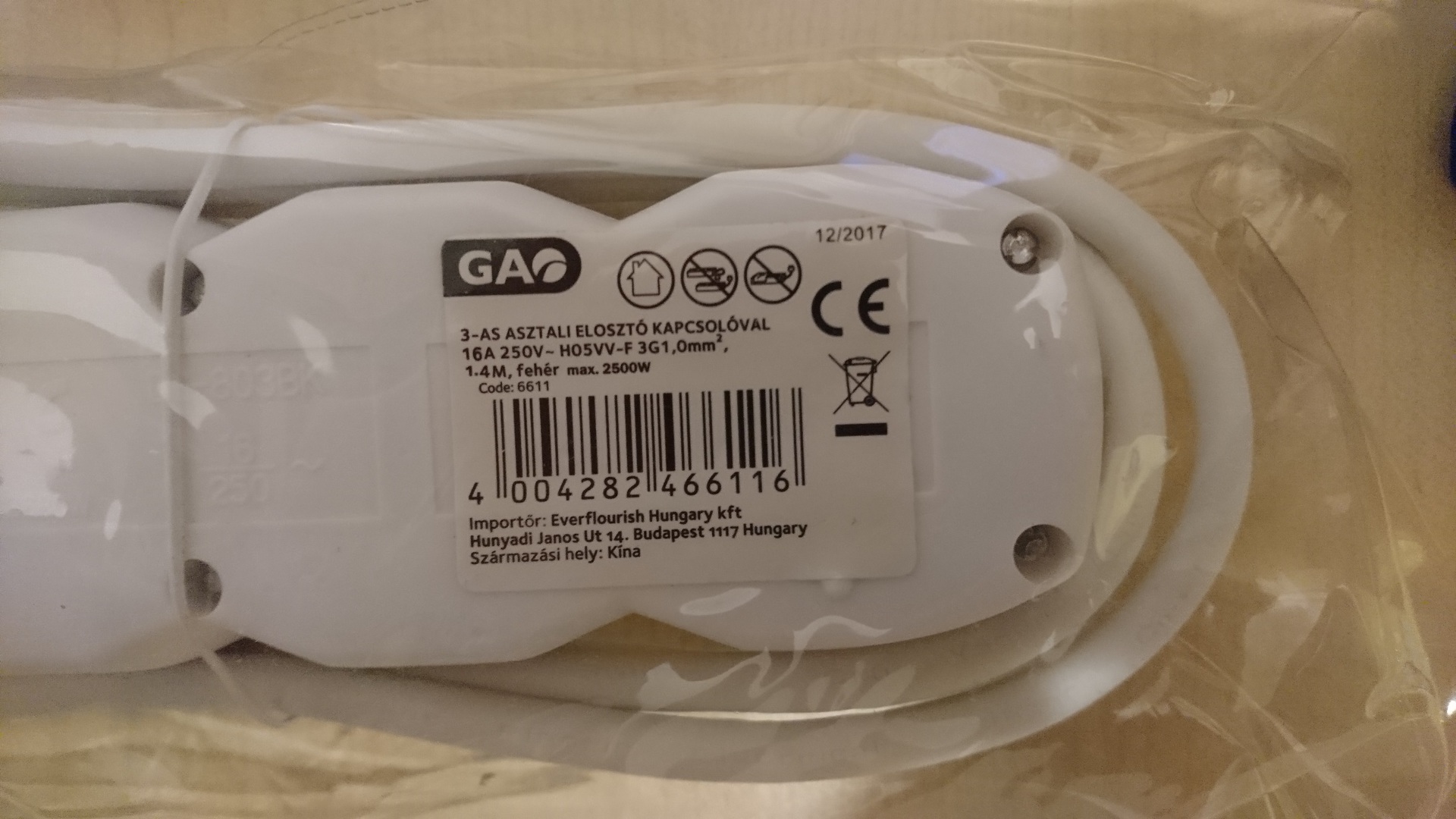

Helyi CBA-ban árult termék. Most akkor 2500W vagy 16A?
Mivel egy 2,5KW-os eszköz induláskori csúcsárama akár meg is haladhatja a 16A-t, ezért a méretezés helytálló.
3*1 mm2 -en a 10 A is kissé meredek, hosszú távon ( órákon át ).
Volt szerencsém dolgozni - fél évet - CBA -ban, higgyétek el nem ez a legmeredekebb ami a MAGYAR áruházláncban van. Egyébként meg a nemzeti tervben vállalt lakástüzek számát valahogy biztosítani kell.
Akkor írhattak volna 50A-t is, az is helytálló, nem? Hisz annyit is elvisel abban a 25 ms-ban. Akkor ne aprózzuk el!
Szerintetek egy gyerekeit egyedül nevelő anyuka nézi az ilyesmit vásárláskor a boltban ???? Tudja mit jelent ?
A fogyasztó felügyelet hol van ilyenkor ? A hozzászólás módosítva: Dec 30, 2019
Van zöldben is az importőrnél.
Az környezetbarát vagy "jobban" bírja a terhelést ?
Nem, az 1,5 mm2-es !
Valószínűleg ugyanolyan nyomtatási hiba ez is, mint a kínai termékeken szereplő Google fordítóval készült használati útmutatók.
Az átlagember jobban ismeri a wattot mint az ampert, pl egy hősugárzónál sem azt emlegetik, hogy 8,5 A kell neki hanem azt, hogy 2000 wattos. Ezért nem tartom ezt szándékosnak.
Akár az is lehet, hogy a "250V 16A" a beépített kapcsolóra vonatkozik (onnan másolták az adatokat), a "2500W" pedig magára az egész eszközre.
Vagy, ha valaki 24V-ról akarja használni, akkor a 16A mindössze 384W-ot jelent... ![]()
Hiába csűrjük-csavarjuk, ez a felirat a vásárlókat félrevezető, hibás.
Szerintem ilyen, háztartási célra árult eszközöknél nem lehetne a fogyasztóvédelem elnéző, jóhiszemű. A "biztosan csak fordítási hiba" hozzáállás nem lehet megengedett. Mondom mindezt annak tükrében, hogy a tűzesetek jó része "elektromos hiba"-ból adódik.

230V az egyértelmű. Aztán vagy 16A vagy 2500W. Előbbi rezisztív fogyasztókra vonatkozik (vagyis pl. 3kW-os villanymelegítő mehet róla) míg utóbbi induktív fogyasztók hatásos teljesítménye (pl. nem mehet róla egy 3kW-os egyfázisú körfűrész) ennél ugyanis figyelembe kell venned azt is, hogy nem csak hatásos teljesítmény folyat át áramot a vezetéken, de a meddő is. Viszont egyszeri embernek nem írhatod rá, a cosFI értéket, vagy azt, hogy hány VAr meddő a megengedett. Ezért van a 2500W-os korlát ráírva. Ha valaki mind a hármat betartja akkor a hosszabbító nem fog leégni (feltételezve, hogy a ráírt adatok valósak). A hozzászólás módosítva: Dec 30, 2019
