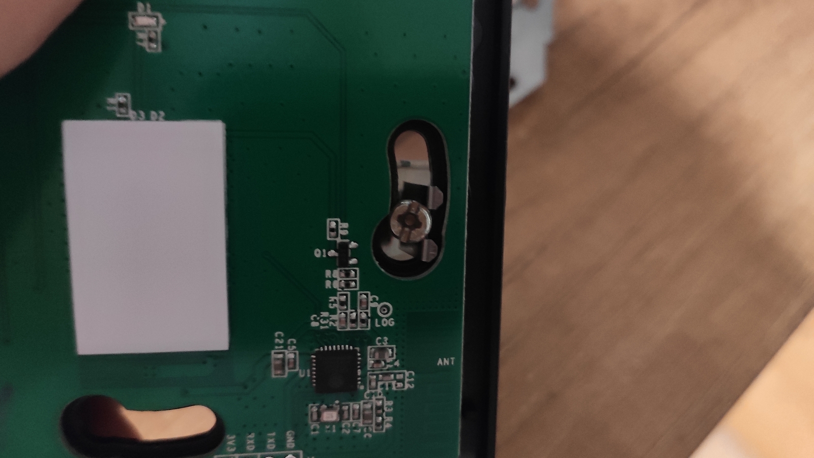

Szerintem a kolléga nem kiemelőre gondolt.Ó olyan átalakítót szeretne ami a régi 65 -ös dobozt tenné alkalmassá / ami ugye a körmös lábú szerelvényekhez volt / az új fajta csavaros rögzítésű szerelvényhez. Én ilyet még nem láttam!
Szerintem ebből véső,kalapács,meg gipsz lesz,bár ezt nem akarja a kolléga. Nem tudom van-e valami furat az új kapcsolóban amibe esetleg bele lehetne valahogy tenni valami régi szerelvény lábát?

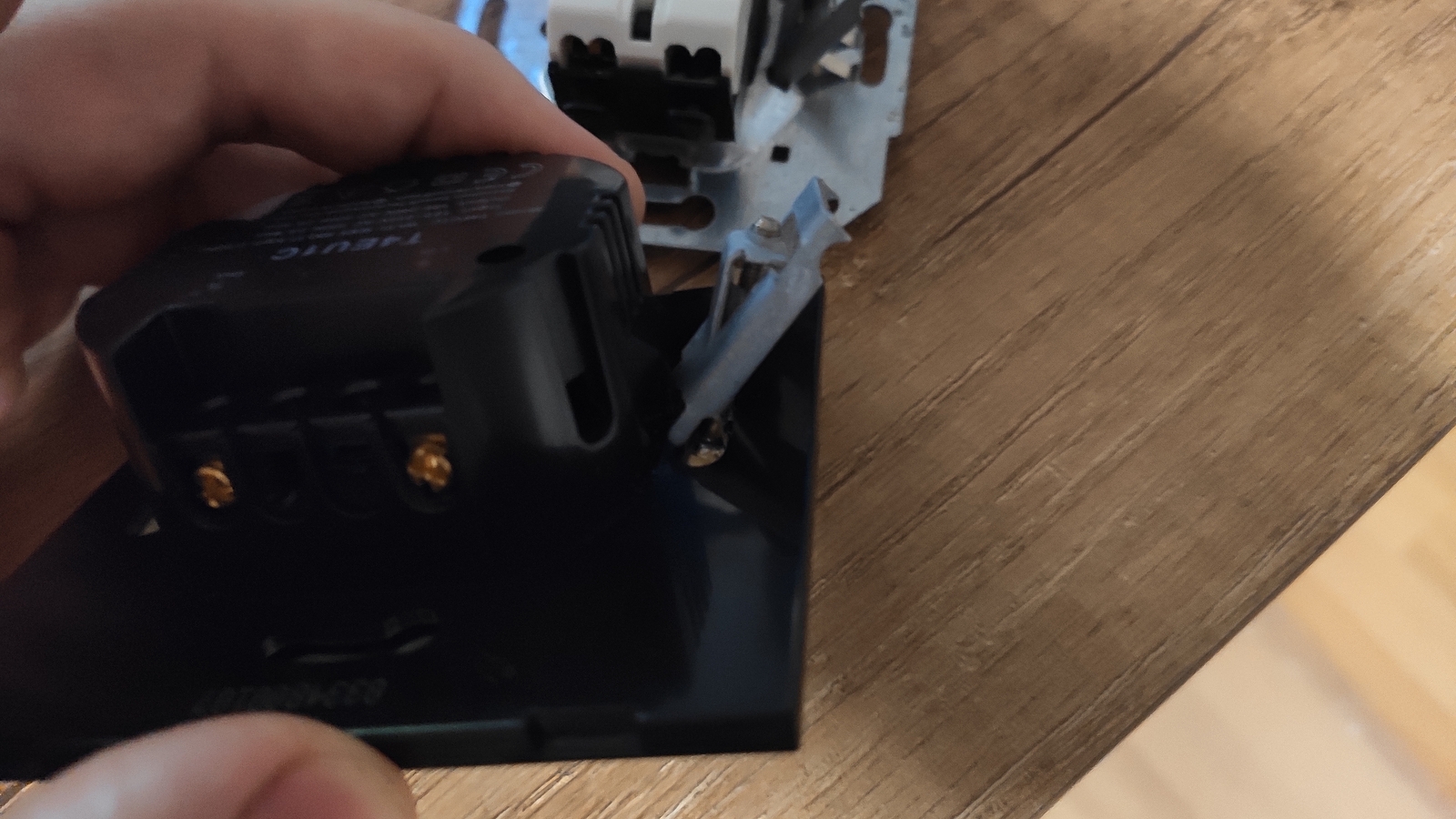

Láttam már olyat, hogy csavaros szerelvényt nagyon hosszú bútorlap csavarral a régi fajta doboz fenék lapjába rögzítettek. Azt nem mondom, hogy követendő példa, de nem tűnt nagyon veszélyesnek. A csavar dobozban lévő része mondjuk semmivel nem volt szigetelve. De ha a csavart belecsavarod egy olyan hosszú tiplibe, mint a doboz mélysége, az már elszigeteli a dobozban lévő vezetékektől. A csavarnak hosszabbnak kellene lennie minta doboz mélysége, így bele lehetne csavarni a fenéklapba.

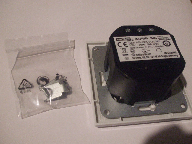

(#) gyuszo válasza Tyutyu 49 hozzászólására (») Dec 26, 2019 /
Tudom, de ezzel teszi alkalmassá, hogy csavarozható lesz. Kivág egy szeletet és a helyére begipszeli, ha nem akar dobozt cserélni.
A WIFI-s és USB-s aljzatok elég nagyok méretre, nagyobb, mint egy sima kapcsoló, vagy dugalj.
A köröm úgysem férne el, vagy nehézkesen szűkösen, esetleg megsérti az elektronikát, amikor beszorítja, akkor meg minek, ha nem fog működni, mert tönkrement.
Egyébként mellékelnek hozzá egy kis zacskóban körmöket. Némelyik tágasabb , vagy mélyített dobozban elfér, szerelhető.
Én mélyített sorolható dobozba javaslom az ilyen, vagy hasonló szerelvényt.
Cserélni ajánlatos a régi dobozt, vagy mélyíteni. ( Kevésné sérül szereléskor )
Nem véletlen volt az előző hozzászólás sem.
Egyébként a körmöket a sorolható szerelvényeknél sokszor ki is szerelem, a csavar biztonságosabban rögzít és nem sérti meg a vezetéket sem.

köszönöm az eddigi ötleteket. Igen átalakító kellene és kiszedni nem szeretném a dobozt.
A régi karmait valahogy át lehet rakni a mostanira, ha még egy alátétet is néznék, de az is kissé dzsunka megoldás.

A doboz cseréje megoldható rejtetten is. Nem kell több falat bontani, mint amit a szerelvény díszkerete (bőven túlfedve) eltakar. Az oda érkező csöveknél-vezetékeknél nem csak a doboz oldalát kell kifúrni, hanem ki kell vágni az aljáig, hogy a csövek kibontása, vezetékek kihúzása nélkül betehető legyen. Szárazon is a helyére kell próbálni a dobozt, utána lehet gipszelni. A bontás az óvatosság, a gipszelés a hely szűkössége miatt kissé pepecs munka, de nem kell utána festeni.
Ez leginkább egy doboz több, sorolhatóra cserélése miatt szoktam eljátszani. A feltett közös keret ápol és eltakar

Kész, de végül másképp csináltam. Hátha valakinek hasznára lesz: Az egyik oldalra beraktam egy közepes tiplit, ragasztás, minden nélkül, belecsavartam egy csavart és ahogy kinyílt, pont odaszorította annyira a másik oldalon a kapcsolót a doboz falához, hogy most nagyon szépen áll a helyén.

Nem ragasztottam, csak úgy raktam be a dobozba, hogy már fogta a tiplit a csavar, amikor a helyén volt, becsavartam és beszorult.
