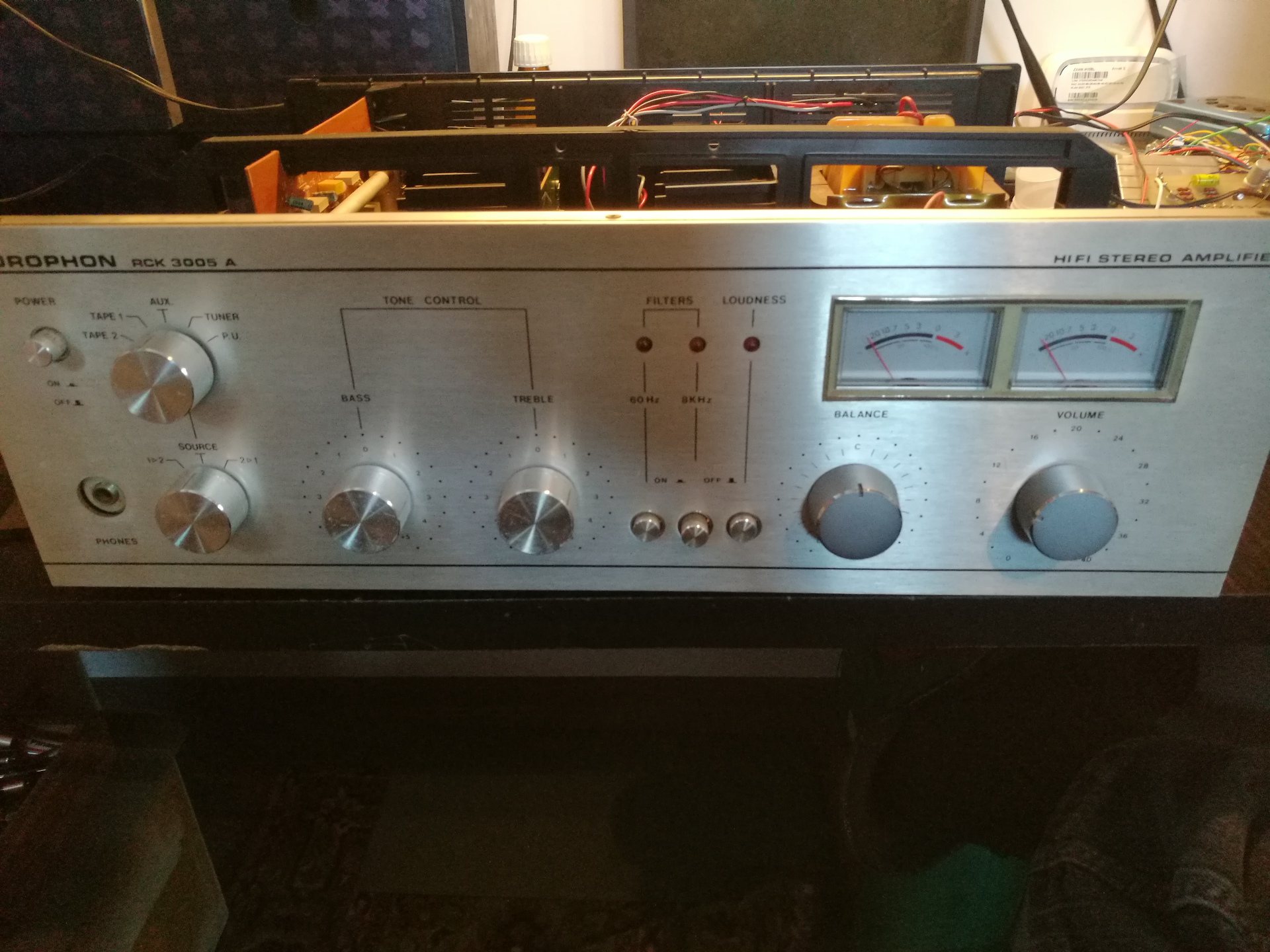

Sziasztok. Hozzám került egy 70'-es évekbeli erősítő. Darlingtonos (bdx85/b és bdx86/b) végek vannak benne de az egyik olal nagyobb hangerőn torzít. Utalhat ez a komplementer páros fáradására, vagy lehet csak a pufikondi száraz?
(#) CIROKL válasza samtron77 hozzászólására (») Dec 29, 2019 /
Ez igy kevés ,többet kellene tudni milyen erősitőről van szó!
(#) samtron77 válasza CIROKL hozzászólására (») Dec 29, 2019 /
Europhon Rck 3005A. Eredeti minden benne. Sajnos semmilyen leírást nem találtam hozzá.
(#) pucuka válasza samtron77 hozzászólására (») Dec 29, 2019 /
Ha a két oldalnak közös a tápja, akkor annak jónak kell lenni.
Hú ha ez tényleg nem lesz egyszerü ,olasz cucc a 90 es évekből.
Megtennéd hogy csinálsz a belvilágról képeket .
Persze hogyne. Amint hazaértem.

(#) samtron77 hozzászólása Dec 29, 2019 /
Van egy csiptetős kivezetés és egy a műszrethez beforrasztott 5w-os ellenállás amit modoltam eddig rajta. Ha esetleg tudnátok ajánlani egy tranzisztor kereső vagy kiváltó appot annak is örülnék!
Mondjuk tape 1 bemenet hangszinek közép állasban filterek kikapcsolva ,ugy próbálva mit mutat?
Ki kellene deriteni hogy honnan ered a torzitás ,mert egyáltalán nem biztos hogy maga a végfokozat torzit
A hozzászólás módosítva: Dec 29, 2019
Rakok videót is.
(#) samtron77 válasza Lacaboy hozzászólására (») Dec 29, 2019 /
Teszteltem. nem melegszik semmi. Még huzamosabb használat mellett sem.
Aux-on teszteltem eddig. Az instrukcióid alapján ugyan nagyobb hangerőn de jelentkezik a probléma.
Az rossz ötlet ha megcserélem a két végfokot és úgy tesztelem? így marad az előfok...
Mérni kellene nyugalmi áramot ,de itt nem oly egyszerü ,jó lenne leválasztani a végfokot mindenről .
Ezt is megteheted ,igy is tudunk előbbre jutni
(#) samtron77 válasza CIROKL hozzászólására (») Dec 29, 2019 / 1
Nekiugrok. Eltart egy kis ideig.
Nézted a videót? Kihallatszik?
Megcseréltem. A torzítás is átköltözött.
Minden félekép mérni kellene van ott 4db elko 4db+4db kicsi kondi azokkal kellene.kezdeni ,de összehasonlitást is végezhetsz a másik oldallal mint már irtam nyugalmi áramot is ellenörizném.
„van ott 4db elko 4db+4db kicsi kondi”
A végfok panelra gondolsz?
„nyugalmi áramot is ellenörizném”
Nyugalmi feszültsére gondolsz nem?
Igen
Azt megtennéd hogy bekapcsolt állapotban hangszórók nélkül letekert hangerő szabályzóval rámérsz a hangszóró kimenetekre ,mind kettőre .
Nyugalmi áram !
a jó oldalon 1.75 mV
a rossz oldalon 2,95 mV
Mérni ,amiket mondtam még egy kérdés a panelen milyen ic vannak.
bc537
bc527
bc238b
bc308a
ua748tc
darl
bdx 86b
bdx 85b
bd375

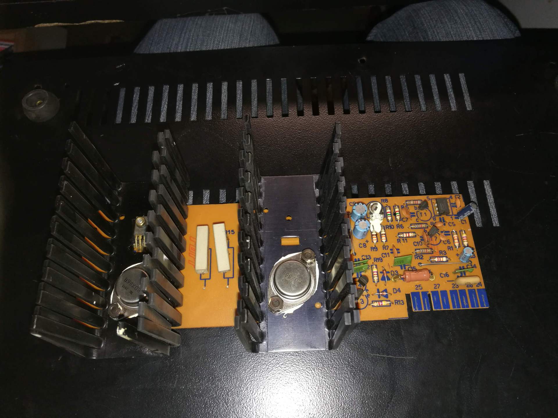

(#) samtron77 hozzászólása Jan 1, 2020 /
Hosszas küzdelem után lábraállt a masina! Mindössze egy tranyó (BC238B) gondja volt. Érdekességképpen a méregetés közben vettem észre, hogy a rossz tranzisztor visszacsatoló ellenállása gyárilag rossz értékűen volt beépítve (összehasonlíottam a jó oldalival). Egyébként a két végpanelon is eltérőek voltak az ellenállások mármint alapszínüket tekintve (valószínűleg más gyártótól származhattak).
Nem véletlen alakult ki az olaszokról a hanyagság sztereotípiája.
Külön köszönet CIROKL kollégának!
