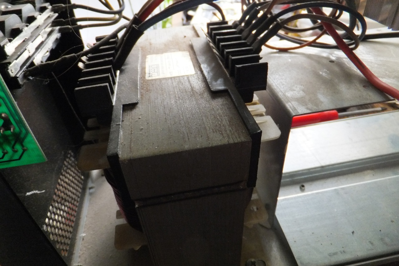

(#) Pacso válasza klenósanyi hozzászólására (») Márc 24, 2018 /
Köszönöm! Ettől nem kaptam kedvet a vásárláshoz !!
Viszont van egy szünetmentes tápom, ami 36 V. működik és állítólag szinuszos de erre sem találtam megnyugtató utalást!! Majd kipróbálom ezt ha vége a fűtési szezonnak ! Teszek fel képeket ,hogy erről mi a vélemény !
(#) klenósanyi válasza Pacso hozzászólására (») Márc 24, 2018 /
Nem kell megvárnod a fűtési szezon végét. Tegyél rá egy kis teljesítményű villanymotort, ha nincs rendellenes hangja, szépet fut, nem melegszik, akkor jó lesz. Habár egy több napos áramszünetet akkumulátorral átvészelni nem egyszerű feladat. Nagy kapacitású, megbízható, jó akksikat kell folyamatosan üzemben tartani. Hosszú távon nem biztos, hogy olcsóbb mint egy jó áramfejlesztő.

(#) Atis57 válasza Pacso hozzászólására (») Dec 29, 2019 /
Mivel ez is kinai ------lehet akármilyen (bár akimenő trafó után lehet szinuszositani )
Csak műszer ,gyakorlat kérdése.
Azt átszámoltad már hány Ah akksi kellne ?
Mert a 3000W azért feltételezi 36V nál a 83A áramot.
Ha ezt 1 napig igy terhelnéd a 2tonna targonca akku kicsi lenne !
