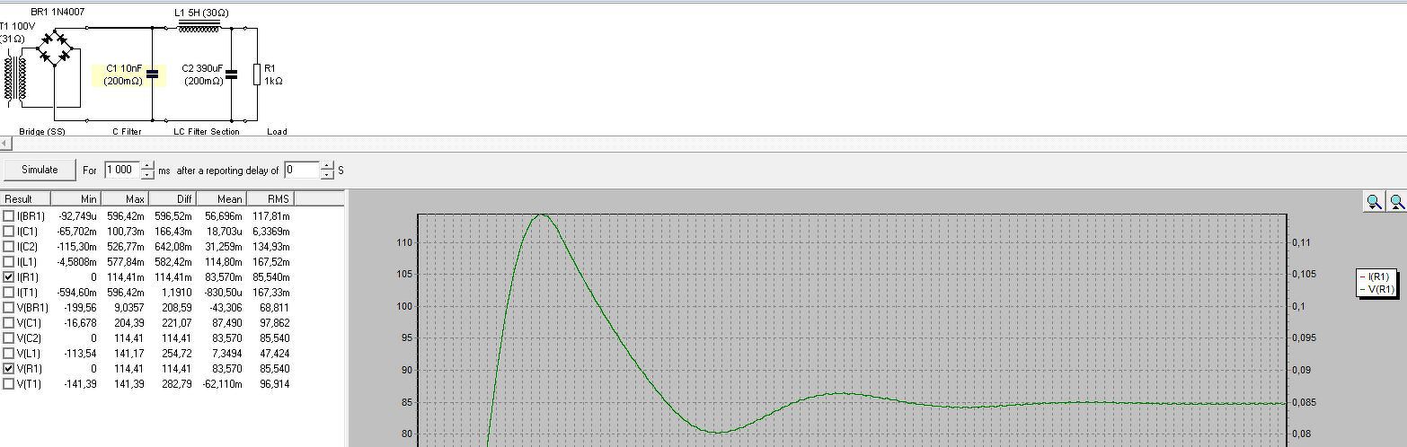

Olyat próbáltál már, Hogy LC-vel indulni a tápnál (fojtó után van az első kondi). Azt olvastam valahol, hogy kiváló, kis belső ellenállású, nagyon jó táp megoldás...? Más, annak idején (mikor az ECL-es PP-t csináltam), nálam a Nippon kondi nagyon bevált a tápba. Úgy rémlik Samwha-t is próbáltam (nem biztos, nagyon régen volt), de a Nippon volt a nagy ugrás.
Idézet: „Olyat próbáltál már, Hogy LC-vel indulni a tápnál (fojtó után van az első kondi).” Érdekes, egyúttal feszültség csökkentő eljárás.
