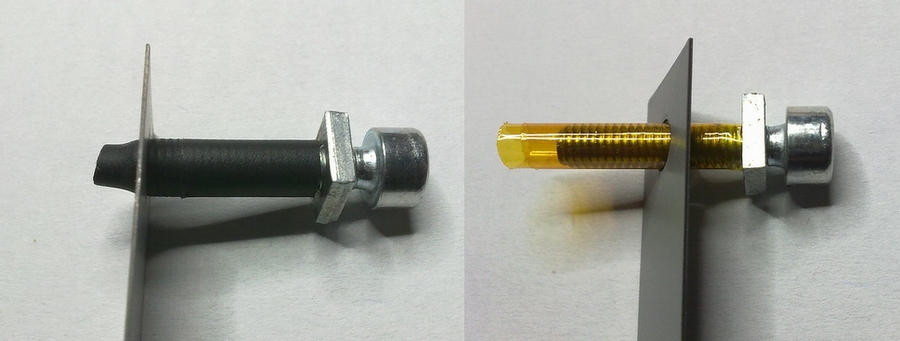

(#) Ge Lee válasza tdi75 hozzászólására (») Jan 15, 2020
Az a beag kimenő szerintem nem ér annyit sem, hogy a lakkot áztatgasd róla kemény munkával. Vegyél inkább rendes vasat, adnak hozzá osztott csévét ha olyat kérsz, a PP-hez én kizárólag az osztott tekerést javaslom, különben nem lesz szimmetrikus. Mint a képen.

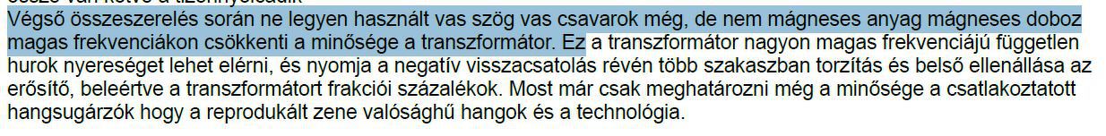

(#) Ódenka válasza Ge Lee hozzászólására (») Jan 15, 2020
Egy a több apróság közül:
Kimenőnél nem szerencsés mágnesezhető anyagból készült szorító csavarokat használni.
Amikor acél imbusz csavarokat látok nem egyszer, a hátam is borsózik.
Olcsón lehet színesfém szakboltokban sárgaréz pálcákat venni 3-4mm-esben. Menetet metszeni meg már több diyernek is sikerült.
Kötőelem boltban vannak inox csavaranyák, félig zártban is.
Van 3-4mm-esben szigetelő gyűrű és van zsugorcső, amit az összefogó csavarok vastestben elhelyezkedő részére ráhúzhatunk.
Amikor annyira hiszünk abban, hogy minden számít egy erősítő kivitelezésénél, legalább a filléreseket tegyük meg.
Ha meg jó minőségű lemezeket szerzünk be, adjuk meg a módját a szerelésnek is.
Ha megnézünk külföldön gyártott kimenőket, minimálisan szigetelő csavarok vannak az összefogó csavaranyák alatt.
Azoknál legtöbbször impregnálást is látunk - nem mindegy, mivel.
Nem mai leírás
(#) Ge Lee válasza Ódenka hozzászólására (») Jan 15, 2020
És ezt miért nekem írod? Azt a képet a netről ollóztam az osztott cséve miatt. Az én kimenőmben réz csavarok lesznek szigetelten, meg saválló lemezcsík szorítók ami ugye nem mágnesezhető.
A 4-es csavarra mondjuk már nem nagyon húzható zsugorcső, mert akkor nem fér bele a 4,5-ös lyukakba.
Persze, ettől én még halottam nagyon jó hangú kimenőt mezei acél csavarokkal összerakva is, mert ugye elsődlegesen a vasmag anyaga az ami számít. A csavar anyaga kb. nem oszt nem szoroz, az erővonalak gyakorlatilag megkerülik.
„erővonalak gyakorlatilag megkerülik.”
Igen, ha nincs ott semmi, nézz utána, meglepő, de átmegy a csavaron is az az oktalan erővonal.
A szigetelő cső meg nem enged vas zárlatot a pakkban. Ez se számít? Biztos nem...?
Hangfrekvenciát viszünk át.
Csak a felrakott képre és nem az általad leírtakra céloztam a hsz-el.
(#) Ódenka válasza Ódenka hozzászólására (») Jan 15, 2020
Ha ő nem értett hozzá, akinek a cikkein alapult a vas összefogó anyagokról tett megjegyzése, akkor én is rosszul tudom, elnézést. Bár, függetlenül ezt már évekkel ezelőtt is így tudtam.

Akkor mutatom. Az EI66-tól a 90-ig (nekem EI84 van) lemezekben 4,5-ös lyuk van. Ha a 4-es csavarra zsugort teszek, az életben nem tolom át még egy lemezen sem sérülés nélkül. Viszont ha 2 réteg kaptont teszek rá már simán. De ugyanez a helyzet a többi lemezmérettel is, ha a hozzá illő csavarméretet szeretnéd használni.
Ha meg megnézel egy E lemez sarkot ahol a furat van, akkor látod hogy ott a saroknál szélesebb a lemez, épp annyival amekkora a furat. Tehát nem csökken le ott sem a lyuk miatt a mágneses keresztmetszet, vagyis ha lesz is ott kósza erővonal, a zöme nem jön zavarba. De nyugodtan mérd meg menet közben, acél vagy réz csavarral, hogy mennyit változik a trafó viselkedése.
