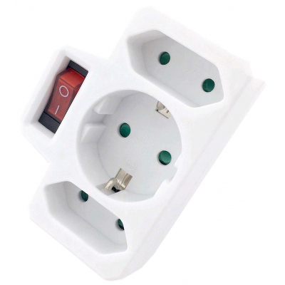

(#) DannyTorrence hozzászólása Jan 15, 2020 /
És a hivatalos válasz a cégtől:
„Az elektromos termékek kötelező feliratait EU által előírt direktívák és szabványok írják elő.
A termékeink feliratozása az előírásoknak megfelelő. Félrevezetés nem áll fent.
A villásdugó 16 A/250V terhelhetőség ami feltüntetésre került.
A kábel szintén 16 A terhelhetőségű.
Az aljzatok terhelhetősége 16A/250V.
A főkapcsoló és az áramkorlátozó szintén 16A-es.
Az aljzatok kapcsolója max.6A-es ami azt jelenti, hogy az aljazatok egyenként max.1380W terhelhetőségűek.
Tehát a 6db aljzat össz terhelhetősége 3680W.
Nagy áramfelvételű (mosó; szárító) gépeket kapcsolók nélküli csatlakozással célszerű ellátni.”
Szép terelés, a kérdéseimre nem kaptam választ. Már csak egyet nem értek: ha ennyi 16A-es értékkel dobálóznak, akkor miért nem sikerült berakni 16A-es kapcsolókat is? Ez így olyan, mintha lenne egy drága processzorral szerelt számítógéped, amibe beraknak egy pocsék videokártyát, ami visszafogja. Tudom, spórolás, csak ez a terméket így kvázi veszélyessé teszi, de ezt nem akarták megérteni a cégnél. Arra sincs reakció, hogy a leírás miért nem tünteti fel, amit ők az utolsó mondatukban nekem leírtak. Na mindegy, EU szabvány ezek szerint lehetővé teszi.

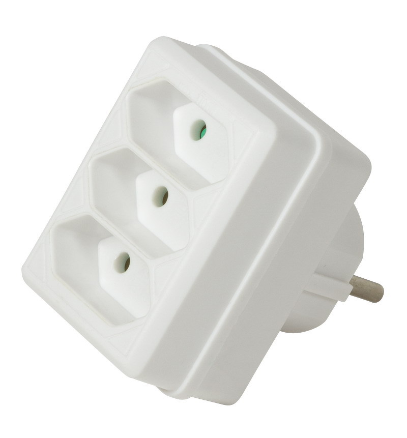

(#) Atis57 válasza DannyTorrence hozzászólására (») Jan 15, 2020 /
Igen ez igy van .
Mivel a villamosiparban megszokott-de logikus is -, hogy ha elágazás van (1ről X re) akkor az oldalágak terhelhetősége csökken !
Amit Te kérsz az igy nézne ki;a képen,
Ehhez mit csatlakoztatnál?Mert a sima 2p+f dugalj is 10A állandó,és 16A rövid idejű terhelhetőségű.
Van mégegy lehetőség ;Ebben végig azonosak a terhelhetőségek. Te meg dugdosod a fogyasztóid dugvilláit.?
(#) DannyTorrence válasza gyuszo hozzászólására (») Jan 15, 2020 /
Ez rossz példa, mert ha az autó összterhelése 515 kg (realitások talaján), akkor lényegtelen, hogy a 4 kerék egyenkénti maximális terhelése kisebb, mert attól még az autót meg lehet terhelni 515 kg-mal. Ennek az elosztónak viszont hiába 3680 W az összterhelése, ha már 2000 W-tól is tűzveszélyessé válik. Mintha összetörne az autó, mert a csomagtartóba bepakoltál 200 kilónyi zsákos anyagot. Akkor lenne jó a példa, ha a konnektor ÉS a kapcsolók is bírnák azt az összterhelést, amit ott megadtak.
Az mindegy, mire találták ki az elosztót, ha ettől függetlenül bele lehet dugni akár 3000 W-os fogyasztót is, ami pedig instant tűzveszély. Rányomtatták a 6A-t és ezzel részükről el van intézve, aztán vagy ismeri a vevő ezeket a dolgokat, vagy nem. Ráadásul az egész konstrukció bírná a 16A-t, csak a kapcsolón spóroltak, amivel tönkretették a termék használhatóságát és nem mellesleg veszélyes is lett.
Ennél csak egy dolog veszélyesebb: feltételezni azt, hogy a vevő a termék teljes élettartama alatt kizárólag kis teljesítményű fogyasztókkal fogja használni. Mert ezt bizony nem lehet tudni, ahogy az ember is feledékeny és elfelejti, hogy a 8 elosztóból 2 nem bírja a nagyobb áramot. Vagy simán nem ő használja, hanem más, aki ezekről semmit sem tud.
Szóval egy olyan eszközbe építeni 6A-es kapcsolót, amiről tudjuk, hogy bármikor be lehet dugni 16A-es fogyasztót is, felelőtlenség. Ha a 6A és a 16A-es készülékek villásdugója egymással nem lenne kompatibilis, akkor működhetne ez. De teljesen egyformák.

(#) sany válasza DannyTorrence hozzászólására (») Jan 15, 2020 /
„Szóval egy olyan eszközbe építeni 6A-es kapcsolót, amiről tudjuk, hogy bármikor be lehet dugni 16A-es fogyasztót is, felelőtlenség.”
Teljesen igazad van. De lehet nem a kapcsolóval van a gond.
Ha ilyen 6A-es kapcsolós megoldást találnak ki, akkor nem ilyen dugaszoló aljzatokat kellene kialakítaniuk. Hanem pl. csak euro csatlakozó számára kialakított helyeket. Így elkerülhető lenne, hogy ne csatlakoztathassanak nagyobb teljesítményű eszközt az elosztóba. Hiszen általában a kisebb fogyasztókat euro csatlakozóval szerelik fel, amelyik beletartoznak a II. érintésvédelmi osztályba sorolható eszközök csoportjába. Így csak pl. beltéri asztali vagy álló lámpát, LED-es lámpát, telefontöltőt stb. lehetne csatlakoztatni az aljzatba.
De persze a kereskedelemben lehet ellenpéldát is találni. Hiszen a 2. képen látható kapcsolós elosztó is 6A -es névleges áramot elviselő kapcsoló típussal ellátott. Pedig az aljzat műszaki adatai között szerepel, hogy 3500 W -ig terhelhető. Persze egy laptop töltő és egy asztali lámpa csatlakoztatása esetén még jó a kapcsoló.

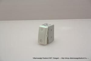

Az előbbi képen láttad azt a kapcsolót? az 16A -s

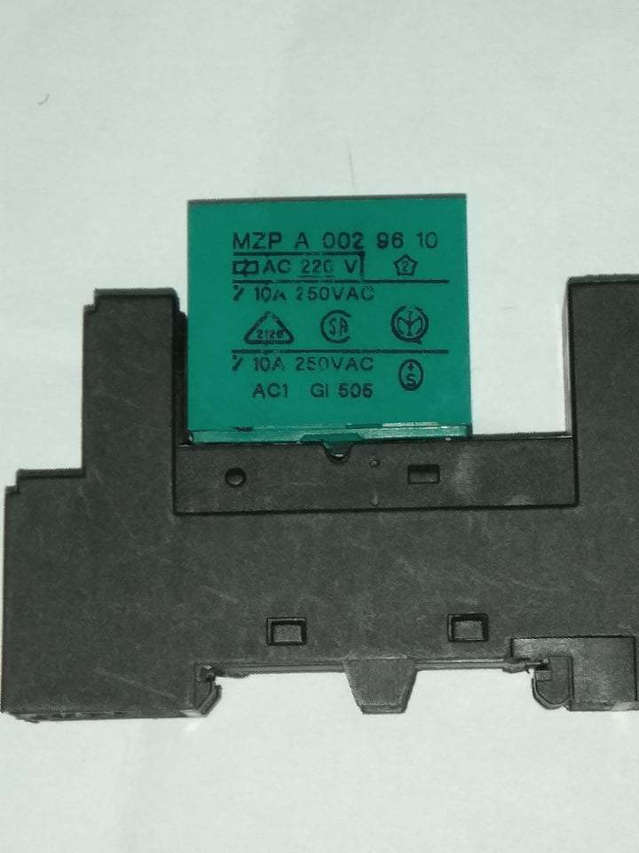

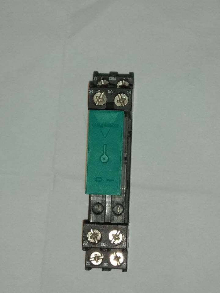

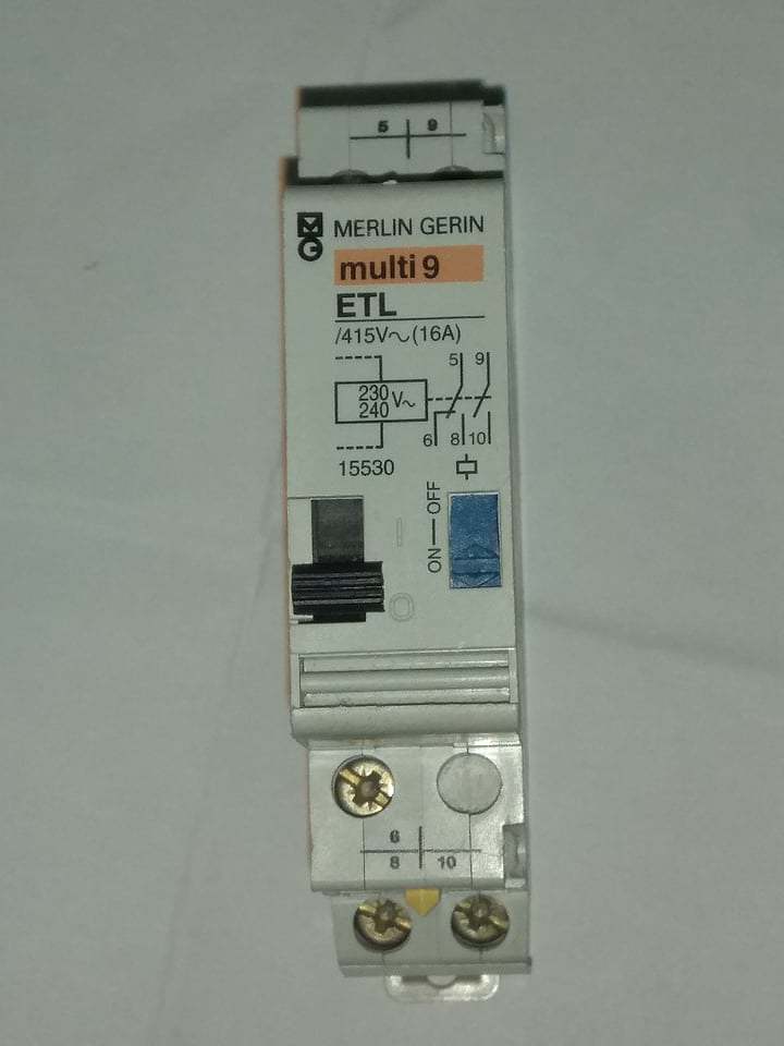

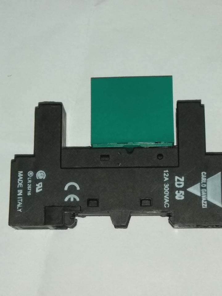

Jó évtizeddel ezelőtt cserélgettem ilyen reléket. Most a talonból elővéve, nem tudom működésre bírni őket. Nem emlékszem, hogy volt bekötve, hogy váltogassa az állapotát; több pontról ki-bekapcsolható világítást kéne működtetni (mint anno).

(#) elektrorudi válasza granpa hozzászólására (») Jan 15, 2020 /
A zöld relénél gyanús, hogy nem ebbe a foglalatba való.
Az első képen impulzusrelé bővítő modul van. Ha rákeresnél a neten, megtalálnád. Ez csak a TL jelű impulzusrelével működik együtt. Attól kapja a vezérlést az oldalán. A vezérlőbemenete "normálisan" nem hozzáférhető, meg semmi értelme nem lenne, mert ez magában csak egy sima relé

(#) granpa válasza ronin75 hozzászólására (») Jan 15, 2020 /
Köszönöm a válaszokat. Mi is erre az eredményre jutottunk. Nem emlékeztem rá, hogy egy másik mellé raktam be a cseredarabot anno.
Elktrorudi: Az a kis zöld relé pontosan illeszkedik bele, más nem is menne bele. Azóta már méregettük öcsémmel, ez egy állandó üzemű relé: vagy bont, amíg áramot kap, vagy zár. Alapból zár. A másikról is kiderült, hogy nem önálló.
Egyik sem alkalmas a célnak. Elhajítás.

(#) bgsf válasza granpa hozzászólására (») Jan 16, 2020 / 1
Sehogy ne kösd be! Ebbe nem ilyen relé való. De ügyes voltál hogy... valahogy, de bele tudtad tenni.

(#) granpa válasza bgsf hozzászólására (») Jan 17, 2020 /
Márpedig halálpontosan illeszkedik bele és úgy működik, ahogy kell (csak nem azt csinálja, ami nekem kell). Egyébként (így) működő rendszerből volt mentve.

(#) vision61 válasza bgsf hozzászólására (») Jan 17, 2020 /
Tévedsz, ebbe való a relé, csak hiányzik mellőle a visszajelző LED-es "dobozka". Elég sokat beépítettem már hasonlót.

(#) bgsf válasza granpa hozzászólására (») Jan 18, 2020 /
Van benne egy tekercs kivezetés, A1-A2...... Vagy egy, vagy 2 pár NO, NC, COM. Ha behúz COM/NO zár, elengedett állapotban NO/COM nyitva, NO/NC zár.
