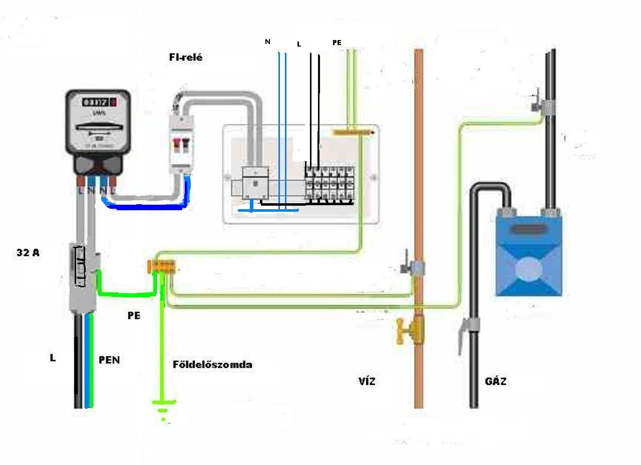

Egy panellakásban az alábbi képeken látható gányolás van jelenleg (sajnos).
Alul van egy null- és egy fázissín, védőföld sínt nem látok a dobozban.
A lakásban a hidegburkolatú helyeken a konnektoroknál van védőföld kiépítve szintén még az eredeti ALU vezetékkel. Gondolom ez valahol a kismegszakító tábla környékén van összekötve sín nélkül, vagy nem tudom. Ezeken a helyeken a védőföld és a fázis között 230V-ot mérek, a védőföld és nulla között pedig 0V-ot. Ez így helyes ugye?
Tisztában vagyok vele, hogy a kismegszakító tábla kivitelezése több sebből vérzik, pl. alu és réz vezeték van egy helyre kötve, rettenetesek a blankolások stb.
A célom az lenne, hogy nagyjából rendbe tegyem a dobozt, ezen kívül szeretnék beépíteni egy áramvédő relét.
Az alábbiakat gondoltam megvalósítani:
1. Az alu vezetékeket újrablankolom, csiszolópapírral kicsit megcsiszolom és rendesen bekötöm az eredeti helyükre. Nem tudom itt is (kismegszakító, sínek) kell-e, érdemes-e ALU pasztát használni?
2. Az alu és réz vezetékeket wago-val és ALU pasztával kötöm össze
3. A doboz mellé közvetlenül felszerelnék egy Fi relét tokozattal és a bejövő fázist és nullát wagoval, pasztával meghosszabbítva átvinném ebbe az új dobozba, majd a Fi relé kimenetéről visszavinném az eredeti helyre.
Ha jól gondolom ez lenne a legolcsóbb és legegyszerűbb megoldása annak, hogy beiktassak egy áramvédő relét.
Jók az ötleteim, vagy hibádzik valamiben?
Van még egyéb, amit érdemes lenne megvalósítani?
Köszönöm a segítséget előre is!
(#) Atis57 válasza vpvpvp hozzászólására (») Jan 17, 2020 /
általában jók.
Amit másképpen;
A fázissint megszüntetném--pont megfelelne a védővezetőnek.
A kismegszakitókhoz kapható sorolósin . célszerűbb.
A védővezető kötést kibogoznám ,le ellenőrizném. Ne legyen meglepi a FI relé bekötése után.!
Érdemes lenne áldozni a többi vezeték cseréjére is.Legalább helységenkénti bontásban.
A Fürdő, meg a Konyha kritikus ! legelső?
(#) vpvpvp válasza Atis57 hozzászólására (») Jan 17, 2020 /
Arra tudnál tippet adni hogyan találhatnám meg a védővezetőt?
Kifejtenéd hogy milyen meglepetés érhet emiatt a Fi relé bekötése után?
Általában az elosztó alatt, mellett, környékén van egy doboz csupa piros -vastag vezetékkel.
Ez lenne a védő vezető---ezt kellene azonositani (mi hová megy )
A meglepi? Ezek elég gyakori hibák!
Ha valahol még összevan kötve a N-PE akkor minden kisebb fogyasztó is lekapcsolja aFI relédet.
a másik ha a Nullából ágaztatták le --viszont egyáltalán nem fog lekapcsolni,zárlat esetén sem.
(#) (Felhasználó 122012) válasza vpvpvp hozzászólására (») Jan 17, 2020 /
Kicsit visszaolvasva itt van, amit én csináltam két panellakásban: 1 és 3 fázis esetén
https://www.hobbielektronika.hu/forum/topic_post_2164142.html#2164142
(#) gyuszo válasza vpvpvp hozzászólására (») Jan 17, 2020 /
Először ezt a dobozt szereld le és hajítsd el jó messzire.
A helyére tegyél egy 18 modulos lakáselosztó dobozt, hogy elférjen minden benne és áttekinthetőbb legyen. Könnyebb és gyorsabb is egy nagyobb dobozban szerelni, pláne ha nincs gyakorlatod.
Egy dobozba legyen a FI-relé és a kismegszakítók is. Annyi kismegszakítód legyen, ahány elmenő vezeték (áramkör) van. Én úgy látom több, mint a jelenlegi 4 db.
A doboz tartalmazza a nulla és védővezető sínt is. Mivel minden vezeték szerelvénybe csatlakozik közvetlenül sem Wagóra, sem pasztára nincs szükség.
Csak a FI-relé és a kismegszakítók összekötéséhez kell fázissínt venned.
Köszi.
Semmilyen más doboz nincs a környékén.
Ki lehet mérni valahogy a "földelt" konnektornál, hogy:
1. össze van-e kötve valahol a PE és N és
2. hogy a Nullából lett-e leágaztatva?
Ha igen, hogyan?

(#) gyuszo válasza vpvpvp hozzászólására (») Jan 18, 2020 /
A Fi-relé után ha összeér a PE és a N, akkor nem tudod felkapcsolni.
Ha ez lenne, lekapcsolod az összes kismegszakítót, utána elkezded egyesével felkapcsolni, ha valamelyiknél leold, abban az áramkörben lesz a hiba.
Minél több kismegszakítód van ( áramköröd) annál könnyebb lesz megtalálni.

(#) dB_Thunder válasza vpvpvp hozzászólására (») Jan 18, 2020 /
Van a házban szerencsés esetben egyetlen nullázás az elosztóban, régen még nullbontó is volt.
Ez az egyetlen kötést szétkötöd, akkor már ellenállás lesz mérhető a nulla, és a védőföld közt. A mérést minden dugaljnál (fogyasztónál) el kell végezni! Ha esetleg szakadást mérsz, az azt jelenti, hogy nem jó, vagy nincs földelő szondád!
Ez kb 1-3 óra...
(#) Atis57 válasza vpvpvp hozzászólására (») Jan 18, 2020 /
Egyszerűen?-sehogy!
Sajna az épület áramtalanitása ,
PE-N vezető szétkötése. Egy gk akku bekötése.s máris látod Voltmérővel melyik a másik,
vagy össze van kötve .
Persze az összekötés-ek kikeresése ?

(#) proba válasza vpvpvp hozzászólására (») Jan 18, 2020 /
Ugyan úgy szétbontasz a FI felszerelésének helyén mindent, és az elmenő oldalon megméred hány ohm van a nulla és a védőföld között. Utána mindenkit kiküldesz a lakásból, bekötöd a fázis nullát, megnézed minden működik-e, melyik készülék háza ráz... Ha minden működik, akkor sem lehetsz biztos benne hogy jöhet a relé, még ellenőrizni kell minden konnektort, neme véletlenül a nulla van kikötve védőföldnek. Vagy ki ohmmérőzöl mindent a beszerelés helyéig.

(#) vpvpvp válasza proba hozzászólására (») Jan 19, 2020 /
Köszi.
Azt hogy valamelyik konektornál nem-e lett felcserélve a nulla és a védőföld hogyan tudom ellenőrizni? Ellenállás mérésből ez nem derül ki...
A hozzászólás módosítva: Jan 19, 2020
(#) Tasznka válasza vpvpvp hozzászólására (») Jan 19, 2020 /
Simán kimérhető. Először is lekapcsolni a mérőnél,hogy ne legyen meglepetés .Ezek után a bejövő földet ki kell kötni(ideiglenesen)(ha van Fi-relé,akkor nem kell kikötni,de le kell kapcsolni,hogy megszakítsa a nullát),az elosztóban.Ha ez megvan,akkor az elosztóból elmenő nulla-föld között mérni,ezzel kizárva,hogy valahol közösítve legyen.Ha van közös,akkor megkeresni azt a nullát,ami nem jó,és ideiglenesen kikötni.
Amint eddig jó,akkor a földelésre(elosztóban) tenni 1 vezetéket(jó hosszút),és végigmenni vele az összes dugaljnál,lámpánál,stb.Ahol nem a földelésnél csipog,ott lesz a gubanc.
