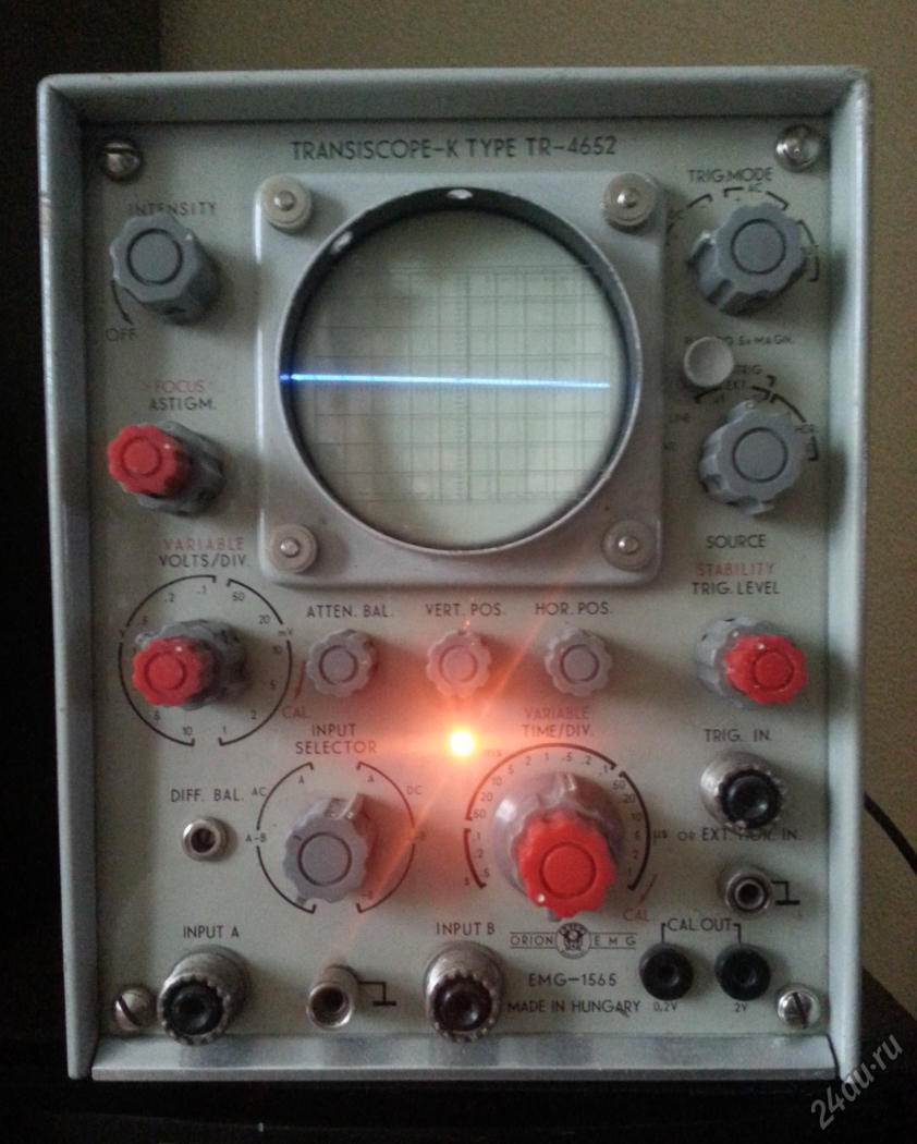

Javításra, felújításra került hozzám egy EMG TR-4655/A-1568/A típusú oszcilloszkóp amivel szépen haladok. Sok eredeti alkatrészt már sikerült beszerezni hozzá, ezúton is köszönet több fórumtársnak érte. Az utolsó hiányzó alkatrész az időalap kapcsoló finombeállító potméterének a tengelye és kezelőgombja. Ez hiányzik még, hogy teljes legyen ez a műszer. Kérdésem az lenne, hogy nincs-e valakinek feleslegbe egy ilyen kezelőgombja, vagy valaki nem tudná-e a méreteit megadni. Hátha beszerezhetem valahonnan, esetleg beszerzési forrás is jöhet bár nem hiszem, hogy bárhol gyártanák még ezt a gombot Csatolok egy képet a keresett kezelőgombról:
Üdvözlet, segítsen megtalálni a Transiscope-K 1565 / TR-4652 oszcilloszkóp szerviz kézikönyvét.
Priviet,
check this manual, maybe this can help you:
Nem jó, neki az EMG-1565 rajza kell, a Transiscope-K kisfrekvenciás oszcilloszkópé.
Több változat van a K tipus rajzát keresi
Szükségem van egy diagramra és egy használati utasításra EMG Transiscope-K 1565 / TR-4652 oszcilloszkóp. Sajnos mások nem férnek hozzá. Sajnálom, ha nem írok. Bonyolult kommunikáció fordítón keresztül. Oroszországból származom.

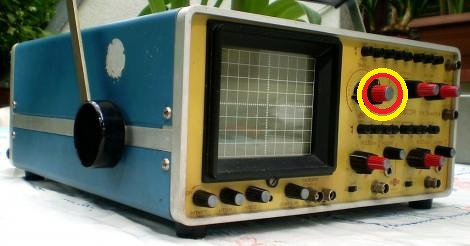

Sziasztok! Nem tudom van-e itt még valaki, de azért megkérdezem. Vettem a Jófogáson egy EO 213-as oszcilloszkópot. Az eladó küldött egy képet róla, de az nem ezt a készüléket ábrázolja. Azon van árnyékolókeret, ezen nincs. Azon mindkét sugár működik, ezen nem. Úgyhogy ezzel ráfáztam. De mit tudok tenni? Hogyan fog beindulni a második csatorna? Azt hogy a csik, ami van egy-két millimétert el van ferdülve, már nem is mondom, mert azt meg lehet szokni, de a második sugár kéne. Tud valaki segíteni?
Nem ismerem a géptípust. A ferde sugár valószínűleg állítható egy sugárforgatás "trace rotation" nevű potival, ez vagy kívül, vagy belül a panelon van.
Két sugár megjelenítése:
Adj mindkét bemenetre mérőjelet. Állítsd be az indítással, hogy álló képet láss. Nyomd meg az ALT (gyors jel) vagy a CHOP (lassú jel) gombot. Változtasd az egyik bemenet függőleges helyzetét. ps: ALT módban a sugár egyik pásztája alatt az egyik bemenet jelét rajzolja, a másik pásztánál a másikat. CHOP módban egy pászta alatt mindkét jelet rajzolja (egyik jelből egy kis szakaszt majd a másikból egy kis szakaszt, ...)
Az is lehet, hogy amelyik sugarat nem látod a CHOP, ALT, YA, YB gombok nyomogatásával, Nyíl fel, és le gombok, valamint az bementek AC kapcsolásával se, akkor az a függőleges erősítő "el van billenve", javításra szorul.
A hozzászólás módosítva: Jan 23, 2020
Ezt így is úgy is darabokra kell szedned, ugyanis nem találkoztam még olyannal amelyikben ne lettek volna kontakthibásak a forgókapcsolók, némelyikben olyan durván, hogy sugarat is alig lehetett az ernyőre varázsolni rajta. Szóval ha működik is időlegesen, szkópként addig nem nagyon fogod tudni használni míg a forgókapcsolókat valahogy meg nem javítod.
