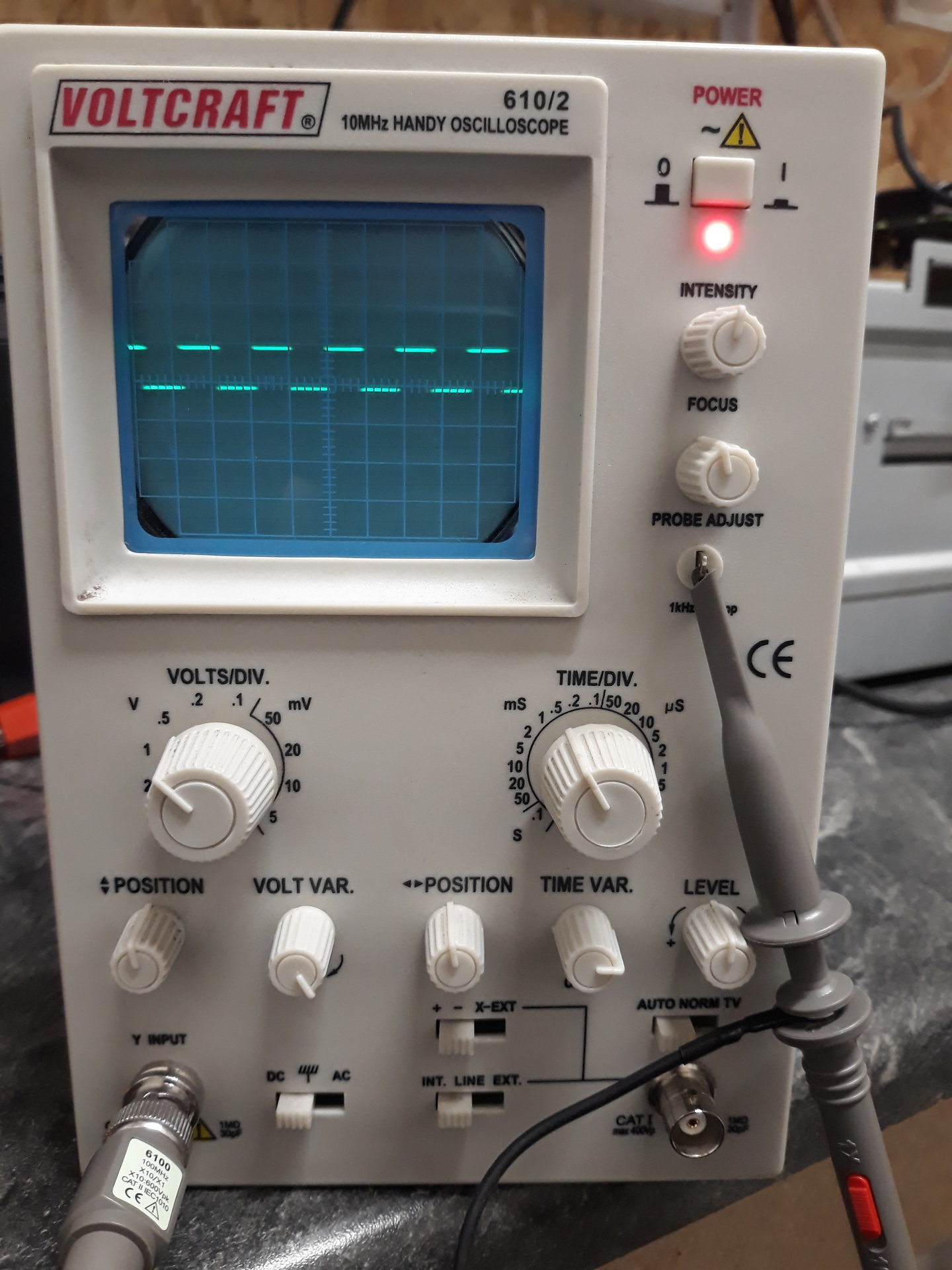

(#) nagym6 válasza tdi75 hozzászólására (») Nov 7, 2024 /
„A B csatornán van még olyan méréshatár amikor valami katasztrofálisan ronda a saját négyszögjele,”
Valószínűleg a bemeneti osztó kapcsoló kontakthibája, nem mindegyik osztó elem kapcsolója zár rendesen. Sok forgatásra esetleg letisztul lekopik.
(#) tdi75 válasza tdi75 hozzászólására (») Nov 7, 2024 /
De az erősítést beállító potikat mindenképp cserélnem kell sajnos. Beáztak (recsegnek) kontaktosak .
(#) tdi75 válasza nagym6 hozzászólására (») Nov 7, 2024 /
Remélem. Nem akarom kivenni a kapcsolót onnan. Azzal az erővel építhetnék már új bemeneti osztókat is. Annyira nem vagyok profi a négyszög átvitelben. Inkább megpróbálom az osztó kapcsolóinak érintkezőit pucolgatni.

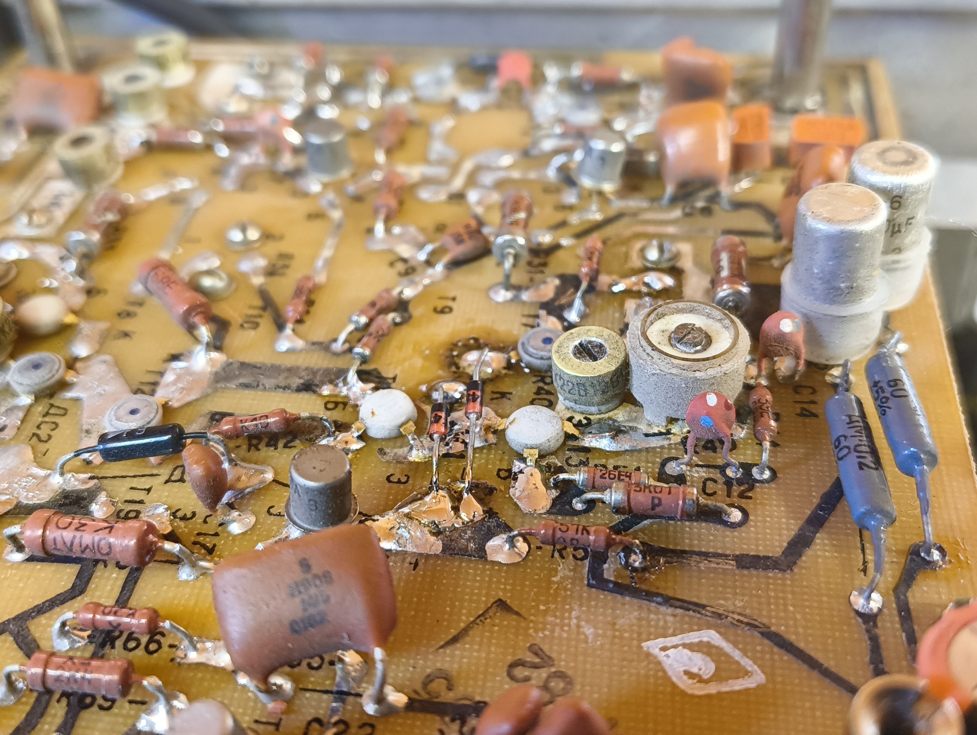

С1-75 oszcilloszkóp Y-bemenet javítás
Sziasztok! Egy javításról szeretnék beszámolni. A hibajelenség abban nyilvánult meg, hogy a B csatorna jele átment az A csatornába és ott együtt jelet meg az A csatorna képével. Ugyanekkor a B csatorna idővonalát nem lehetett középre húzni, sőt az ernyő aljától feljebb nem is lehetett.
Hosszas méricskélés után az elektronkapcsoló gate kimenetének egyik duál kapcsolódiódájára (ДС1) terelődött a gyanú, mert az egyik diódafél csak kb. 1 volt körül kezdett nyitni. A dupladiódát két N4148-al helyettesítve helyreállt a rend. A DC-szintek szimmetrizálása után minden rendben működött.

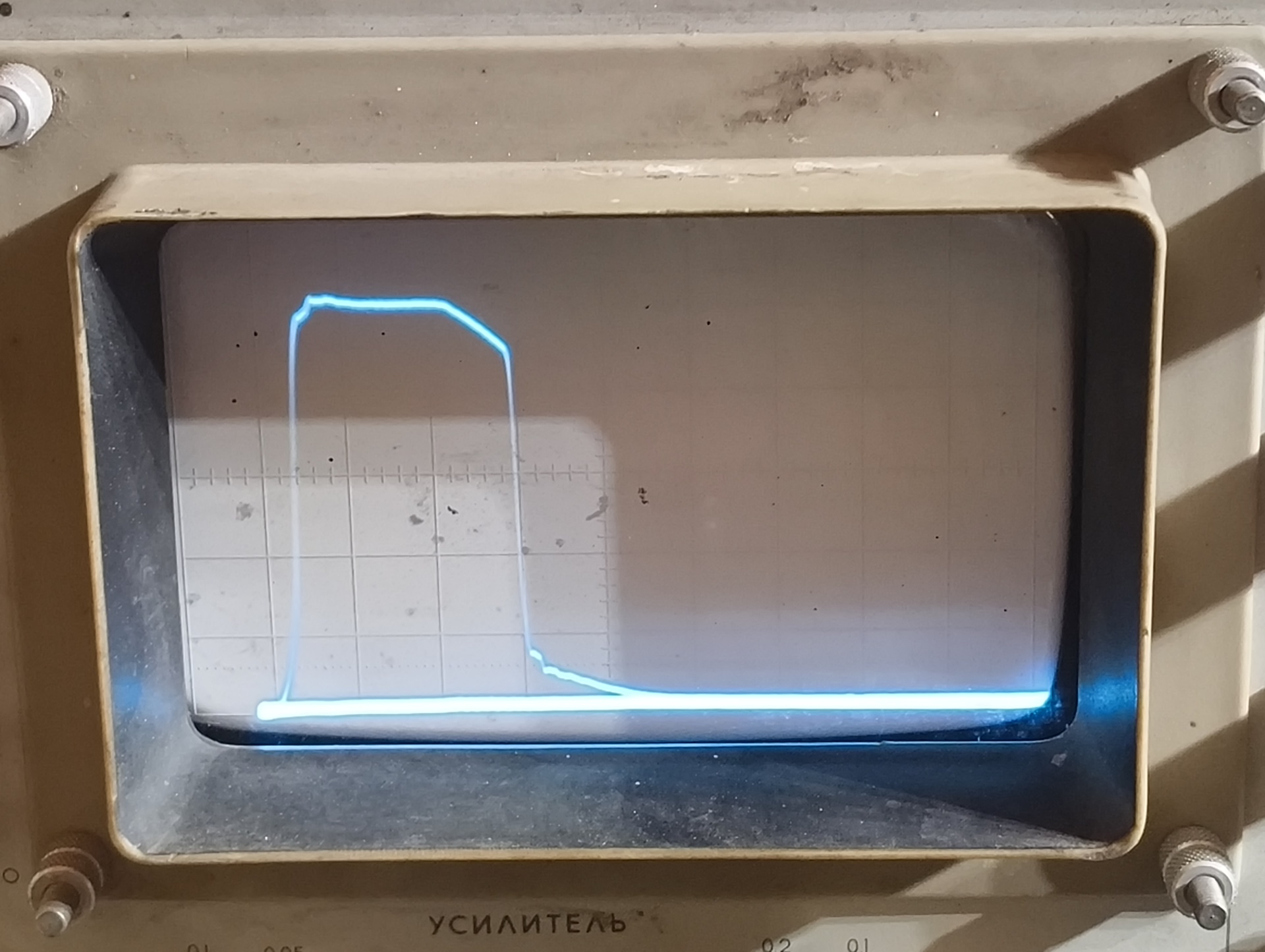

(#) kadarist válasza kadarist hozzászólására (») Nov 18, 2024 / 2
Csak érdekességképpen, egy 60ns-os impulzus képe az ernyőn. Az impulzust egy alagútdióda állította elő, ami a szkóp saját impulzusgenerátorában van.

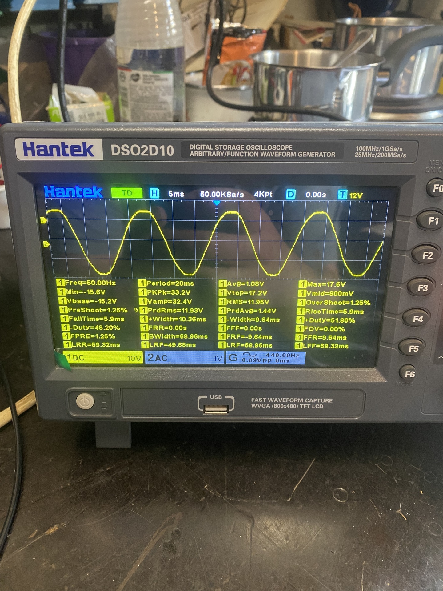

(#) tdi75 válasza tdi75 hozzászólására (») Jan 11, 2025 /

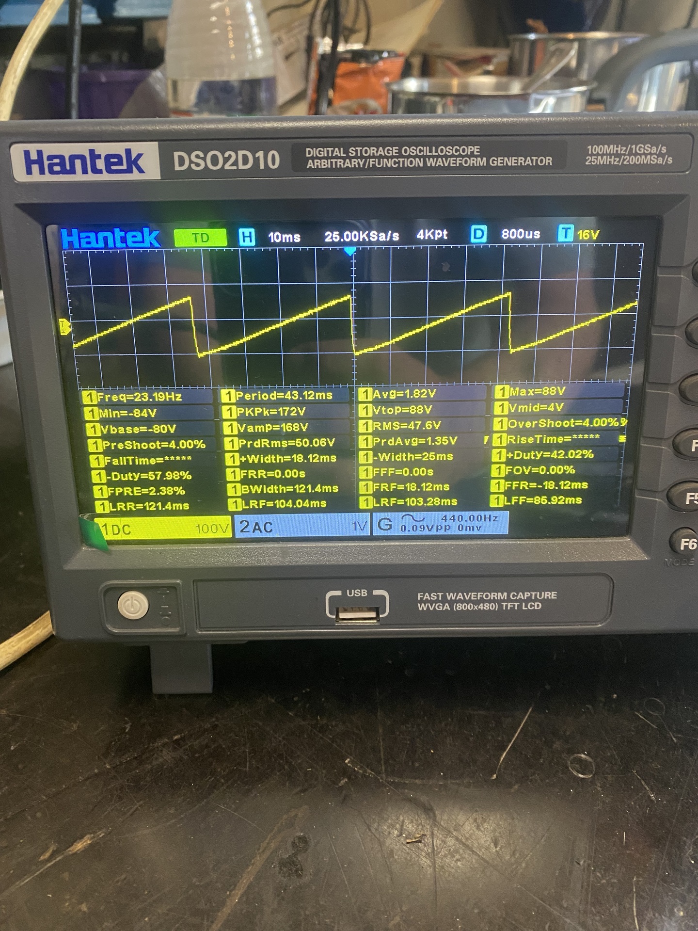

Végül rámértem az oszcillátor tranyójának a kollektorára, és ezt a képet láttam.
Itt egy folyamatos konstans színuszos rezgésnek kéne lennie, ha jól értelmezem a kapcsolás leírását.
Ha a fényerő vagy a fókusz potit tekergetem, akkor ez a jel változik. mármint a berezgés és a lecsengés. Mintha le lenne szabályozva hogy túl nagy a feszültség, majd azonnal adjunk rá mert leesett a feszültség.
Nos megnéztem a lét tranzisztor adatlapját. A legelső dolog ami szemet szúrt hogy a 243-nak jóval nagyobb az erősítése, mint a 241-nek. lehet hogy itt a baj?
A hozzászólás módosítva: Jan 11, 2025
(#) tdi75 válasza tdi75 hozzászólására (») Jan 12, 2025 /
Benéztem, ez nem 50 Hz. Nem tudom mennyi, de itt is látni a dolgot.
Viszont a most feltöltött képen valóban 50 Hz van.
Tudom hogy fejjel lefelé van a szkóp, de csak így tudok hozzáférni a nagyfesz táphoz.

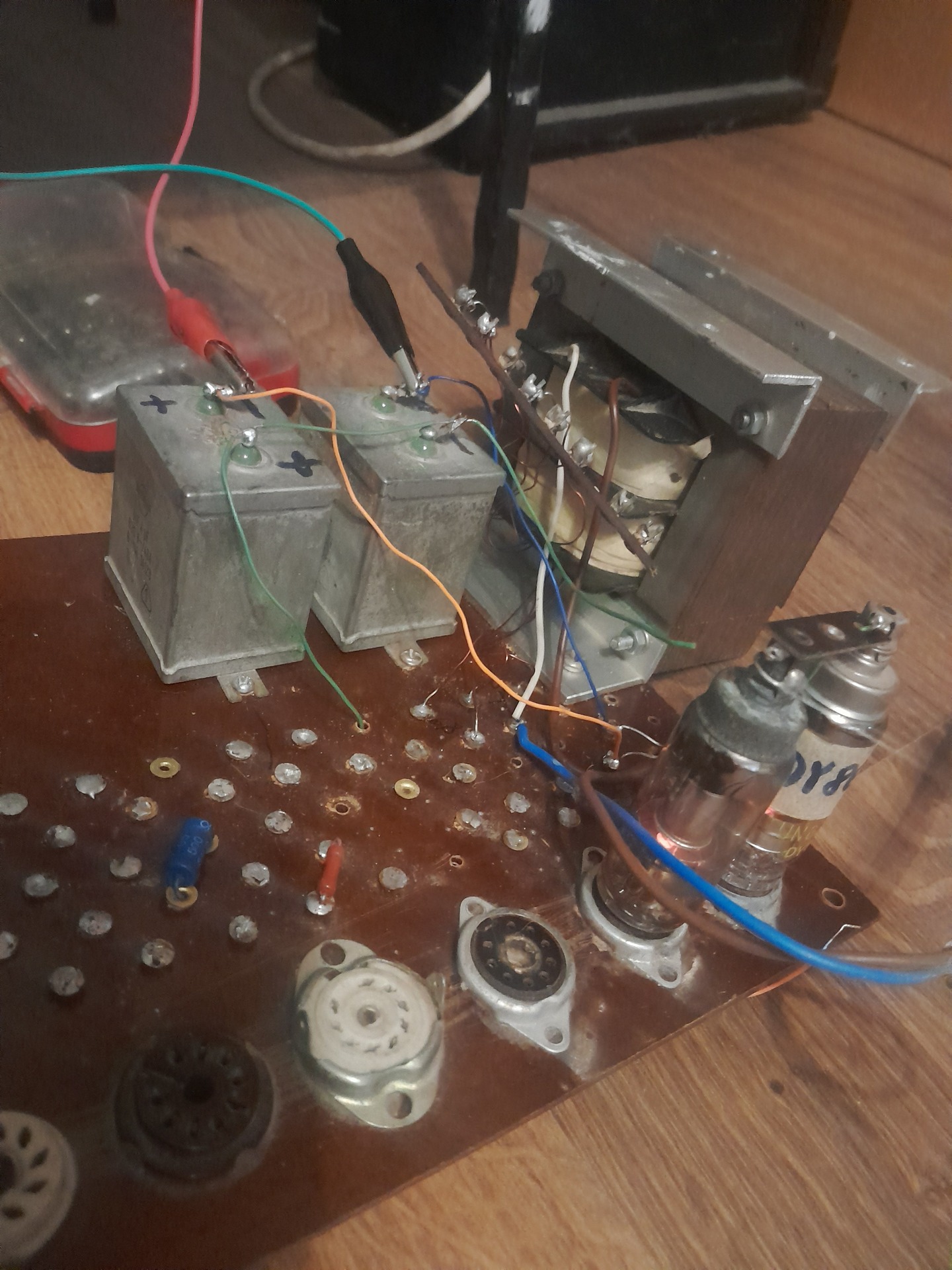

(#) beretiisty66 hozzászólása Jan 12, 2025 /
Tr-4302 szkóp hibakeresés
Van egy ezer éves csöves szkópom, nem használtam már vagy három éve, akkor még működött, bár néha néha nem volt kép, aztán kikapcs bekapcs és megint működött, de már abszolut semmi. Fűtése megvan mindegyik csőnek, a képcsövön 7 volt, és a fűtőszál nem szakadt benne. Katódon van 490 V, első rácson 4-500V a fényerő poti állásától függően. Amit nem tudok hogy ez így elég ahoz hogy döglött legyen a képcső, vagy lehet még valami géphiba, az egyik rácson feszültség aminek nem kéne ott lenni? Ha csak a fűtést kapcsolom rá meg a katódfeszt lesz baja neki? Meg egyáltalán ad úgy fényt ha egy rács es eltérítő sincs bekötve?
Előre is köszönöm.
(#) pucuka válasza tdi75 hozzászólására (») Jan 12, 2025 /
Katódon (vezérlőrácson) van valamilyen feszültség. innen a fénymoduláció.
Számold le két fényes pont közötti időt, abból számíthatod a frekvenciát.
(#) tdi75 válasza beretiisty66 hozzászólására (») Jan 15, 2025 / 1
Szia! Első körben tisztítsad meg a csövek lábait, foglalatokat. A kontakthiba nagyon sok csúfságot tud űzni az emberrel. Vigyázz mindemhol nagyfesz van (csöves) Ez elég strapabíró stabil cucc nagától nem szokása csak úgy megdögleni. Kapcsolókat, érintkezőket meg kell pucolni, ez legyen az első. Nekem most decemberben éledt fel egy ilyen szkóp, és még az eredeti kondenzátoraival működik. Amint megpucoltam a csövek kivezetéseit, egyből elindult a vízszintes eltérítés.

(#) beretiisty66 válasza tdi75 hozzászólására (») Jan 17, 2025 /
Kivettem már minden csövet, elpucolva visszaraktam, volt amit ki is cseréltem, már amiből volt nekem itthon, másik szkópon néztem hogy mit művel ez a szkóp, az eltérítés fűrésze megy és reagál a gombokra elől, a függőleges is úgy ahogy felveszi a szinuszt a marker feszültség állásán, a rácson van -480 volt, a katódon meg -490, a fókuszrácson meg +215. Kapocsrajzon nincs feltüntetve hogy hol mi kéne legyen, ami az oldalsó panelek nyákjára van írva feszültsegek azok mind megvannak. Nem tudom mivel összevetni mert nincs mégegy csöves szkópom sajnos Holnap még előszedem megint, és megint elpucolok mindent, de tartok tőle hogy ez letérdelt. Addigis köszi a segítséget
(#) tdi75 válasza beretiisty66 hozzászólására (») Jan 19, 2025 / 1
Pedig ezek saccra még jó értékek is lehetnek. Ha a katódnál a rács pozitívabb akkor ott kéne hogy legyen elektronsugár. Nem lehet hogy a függőleges és vízszintes pozíciószabályozód el van tekerve nagyon valahova vagy kontakthibás ?
(#) vatti65 válasza beretiisty66 hozzászólására (») Jan 19, 2025 / 1
Szia,
A katódhoz képest a G1-nek negatívabbnak kell lennie 10-50 volttal és a fókusz a földhöz képest minusz 200-300 volt közötti. Ha a G1 pozitívabb mint a katód hamar tönkre megy a cső.
Üdv: Attila
(#) pucuka válasza vatti65 hozzászólására (») Jan 19, 2025 / 1
Bizony, bizony, és a G1 katódhoz képesti negatív feszültségével állítható a fényerő.
