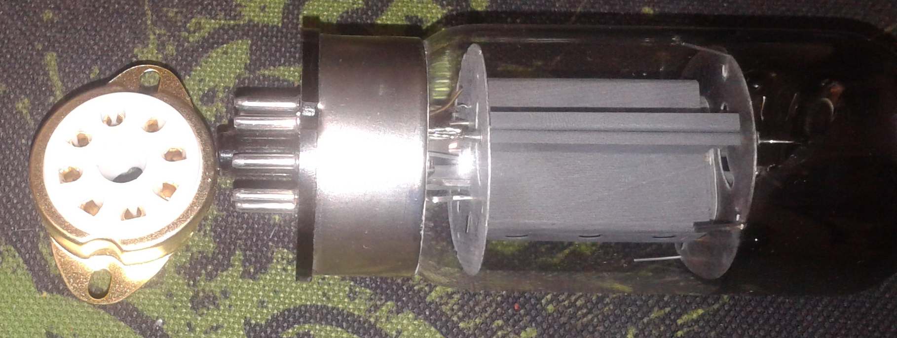

Egy 6550-et fűtésileg tesztelendő rádugtam egy ilyen foglalatot és legnagyobb megilletődésemre, némelyik láb lötyögött!
Az is, amelyiknél a csőnek nincs lába, erre is később jöttem rá, az azért. Szóval a kihajtott lábakat kiegyenesítve egy kis fogóval kb. 3 mm-ert fel kellett nyomni darabonként a kis hüvelyeket, akkor ott már passzentos. Tehát egy csővel így elő kell készíteni a foglalatot, bedugni a nyákba és megforrasztani. Különben lesz mérgelődés, meg hibakeresés. Meg ez a kapcsolás nem is jó, mert... Én ezt a módit ma ismertem meg, aki nem ismerte, figyeljen rá. Balról a "tuningolt", jobbról a bolti állapotú. Másik megoldás, egyből valami márkásat (drágát) venni. A hozzászólás módosítva: Jan 26, 2020

Az a legnagyobb baj, egyszerűen mélyebben vannak a lábat szorító részei a hüvelynek, csak addig érnek alapból be, hogy a bevezető, tölcséres részt érik el. Tapasztaltak azt tanácsolták, amire magamtól is rájöttem, fel kell tolni a hüvelyeket a cső lábára, aztán beforrasztani a nyákba.
Idézet: „A Gelkában , még a múlt évezredben úgy orvosoltuk az ilyen hibákat hogy a cső lábait kihajtogattuk egy kicsit és megszűnt a kontakthiba .” Inkább csak novál csöveknél (és nem tőből), mert nagyon könnyen megpattan az üveg.
Eloszor es utoljara egy RT-25 vegfokaban (EL34) probaltam ilyet ifju hevvel. A cso meretehez merten 'megfelelo' fogoval, igy gyorsan elbucsuztam a csotol. Cserebe orokre megtanultam, hogy jobb a foglalatot igazitani.

Idézet: „Egy 6550-et fűtésileg tesztelendő rádugtam egy ilyen foglalatot és legnagyobb megilletődésemre, némelyik láb lötyögött!” Kizárt, hogy egy ilyen képen látható gagyi kínai noval(?) foglalatba belemenjen az oktal foglalatos 6550. Valami hiba van a rendszerben.. ![]() A hozzászólás módosítva: Jan 28, 2020
A képen egy Sovtek 6550. Aki nem hiszi, rosszul lát.
A foglalat tényleg gagyi k..ai, nekem erre futja. A hozzászólás módosítva: Jan 28, 2020
A 6550 látszik. Meg egy nem hozzávaló foglalat. Ez már gáz. Kikapcs.

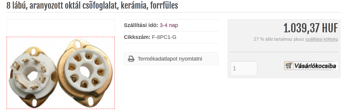

Ez a foglalat csak nekem nem tűnik aranyozottnak, vagy rossz a kép, vagy csak a forrfül van aranyozva? Ilyet keresek, de olyat ahol a foglalat tüskéi teljes egészében aranyozva vannak. Láttam jó áron de az külföldön volt.
Van ilyenem is. Nem emlékszem, lehet ez is távolról jött.
Ez nagyon passzos! Fogok csinálni egy rossz, oktál foglalatú csőből egy tesztelő csonkot és megnézem a foglalat átmeneti ellenállást 4W módszerrel. A hozzászólás módosítva: Jan 29, 2020
De, tökéletes, olyannal megy most is. És az hol van, mert nem találom?
