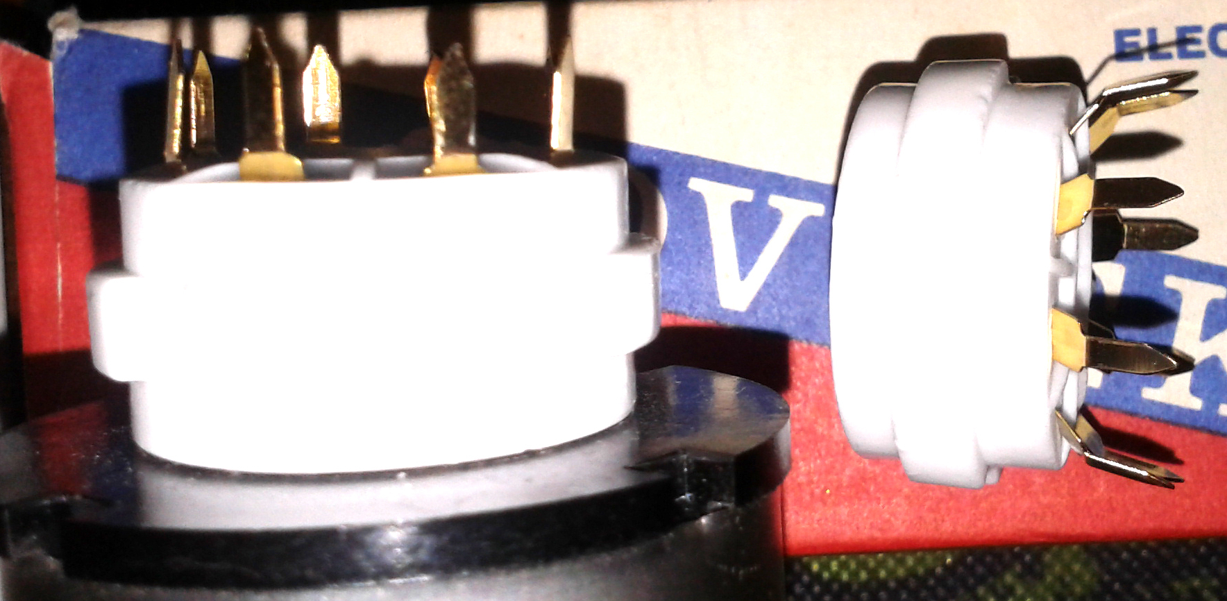

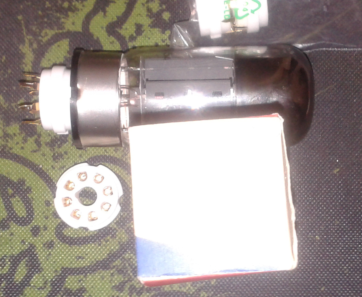

Egy 6550-et fűtésileg tesztelendő rádugtam egy ilyen foglalatot és legnagyobb megilletődésemre, némelyik láb lötyögött!
Az is, amelyiknél a csőnek nincs lába, erre is később jöttem rá, az azért. Szóval a kihajtott lábakat kiegyenesítve egy kis fogóval kb. 3 mm-ert fel kellett nyomni darabonként a kis hüvelyeket, akkor ott már passzentos. Tehát egy csővel így elő kell készíteni a foglalatot, bedugni a nyákba és megforrasztani. Különben lesz mérgelődés, meg hibakeresés. Meg ez a kapcsolás nem is jó, mert... Én ezt a módit ma ismertem meg, aki nem ismerte, figyeljen rá. Balról a "tuningolt", jobbról a bolti állapotú. Másik megoldás, egyből valami márkásat (drágát) venni. A hozzászólás módosítva: Jan 26, 2020

Az a legnagyobb baj, egyszerűen mélyebben vannak a lábat szorító részei a hüvelynek, csak addig érnek alapból be, hogy a bevezető, tölcséres részt érik el. Tapasztaltak azt tanácsolták, amire magamtól is rájöttem, fel kell tolni a hüvelyeket a cső lábára, aztán beforrasztani a nyákba.

Idézet: „Egy 6550-et fűtésileg tesztelendő rádugtam egy ilyen foglalatot és legnagyobb megilletődésemre, némelyik láb lötyögött!” Kizárt, hogy egy ilyen képen látható gagyi kínai noval(?) foglalatba belemenjen az oktal foglalatos 6550. Valami hiba van a rendszerben.. A hozzászólás módosítva: Jan 28, 2020
A képen egy Sovtek 6550. Aki nem hiszi, rosszul lát.
A foglalat tényleg gagyi k..ai, nekem erre futja. A hozzászólás módosítva: Jan 28, 2020
A 6550 látszik. Meg egy nem hozzávaló foglalat. Ez már gáz. Kikapcs.
Ez a foglalat csak nekem nem tűnik aranyozottnak, vagy rossz a kép, vagy csak a forrfül van aranyozva? Ilyet keresek, de olyat ahol a foglalat tüskéi teljes egészében aranyozva vannak. Láttam jó áron de az külföldön volt.
