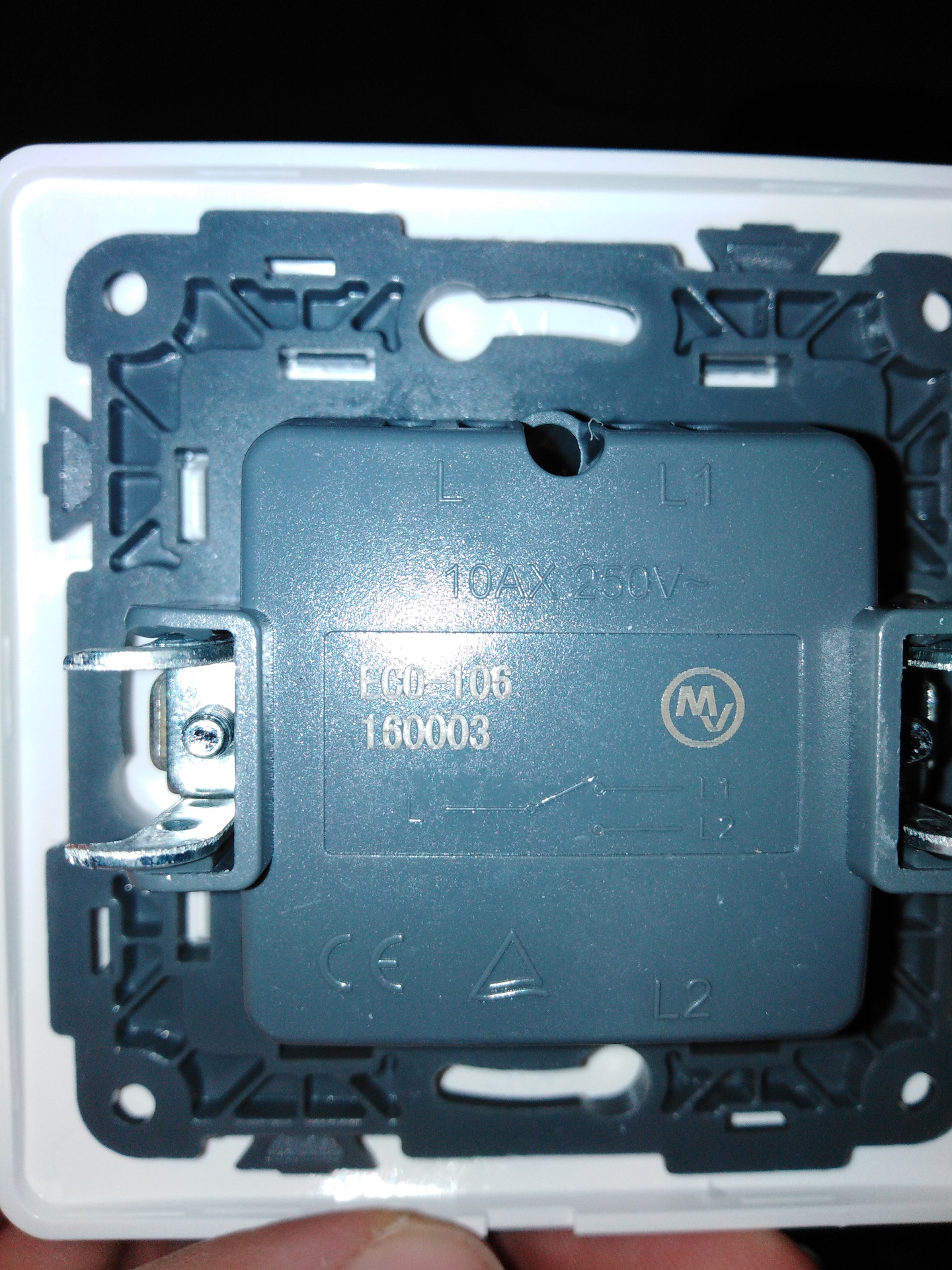

(#) marcus hozzászólása Dec 6, 2020 /
Sziasztok! Panel lakasban lakok, az előszobába alternatív kapcsolók vannak. Vettem újakat, mert a régiek már elég csúnyák voltak. Ugyan úgy kötöttem be a vezetékeket, ahogy a régi kapcsolókban volt. Sajnos nem úgy működik, mint eddig. Valaki tudna segíteni mit rontottam el?
(#) Inhouse válasza marcus hozzászólására (») Dec 6, 2020 /
Jó lenne tudni, hogy tényleg alternatív kapcsolót vettél-e.
Jó lenne tudni, hogy neked mit jelent az, hogy ugyanúgy kötötted be?
Jó lenne tudni, hogy mi az, hogy nem úgy működik?
(#) marcus válasza marcus hozzászólására (») Dec 6, 2020 /
U. I. :Ha mind a 2 kapcsoló felkapcsolt állpotban van, akkor van világítás, ha az egyiket lekapcsolom, a másikkal semmit sem tudok kapcsolni.
(#) marcus válasza Inhouse hozzászólására (») Dec 6, 2020 /
Lefenykepeztem a kapcsolokat, ahogy a régiben volt a felső 2 egymas mellé kötöttem, az alsót alulra.
(#) Tomi111 válasza marcus hozzászólására (») Dec 6, 2020 /
Szia! A kapcsolókat nem lehet így átkötni. Ahány gyártmány, annyiféleképpen vannak a kivezetései. Mindig a feliratokat kell nézni. Csatoltam képet a régi kapcsolódról, ráírva a új csatlakozóinak jelölését. Aszerint jónak kell lennie. Lényegében az új kapcsolóban az egyedül álló (most L2-ben lévő) vezetékeket tedd át az L pontba, az abban lévőt pedig az L2-be.
(#) marcus válasza Tomi111 hozzászólására (») Dec 6, 2020 /
Sikerült! Köszönöm szépen a segítséget.
