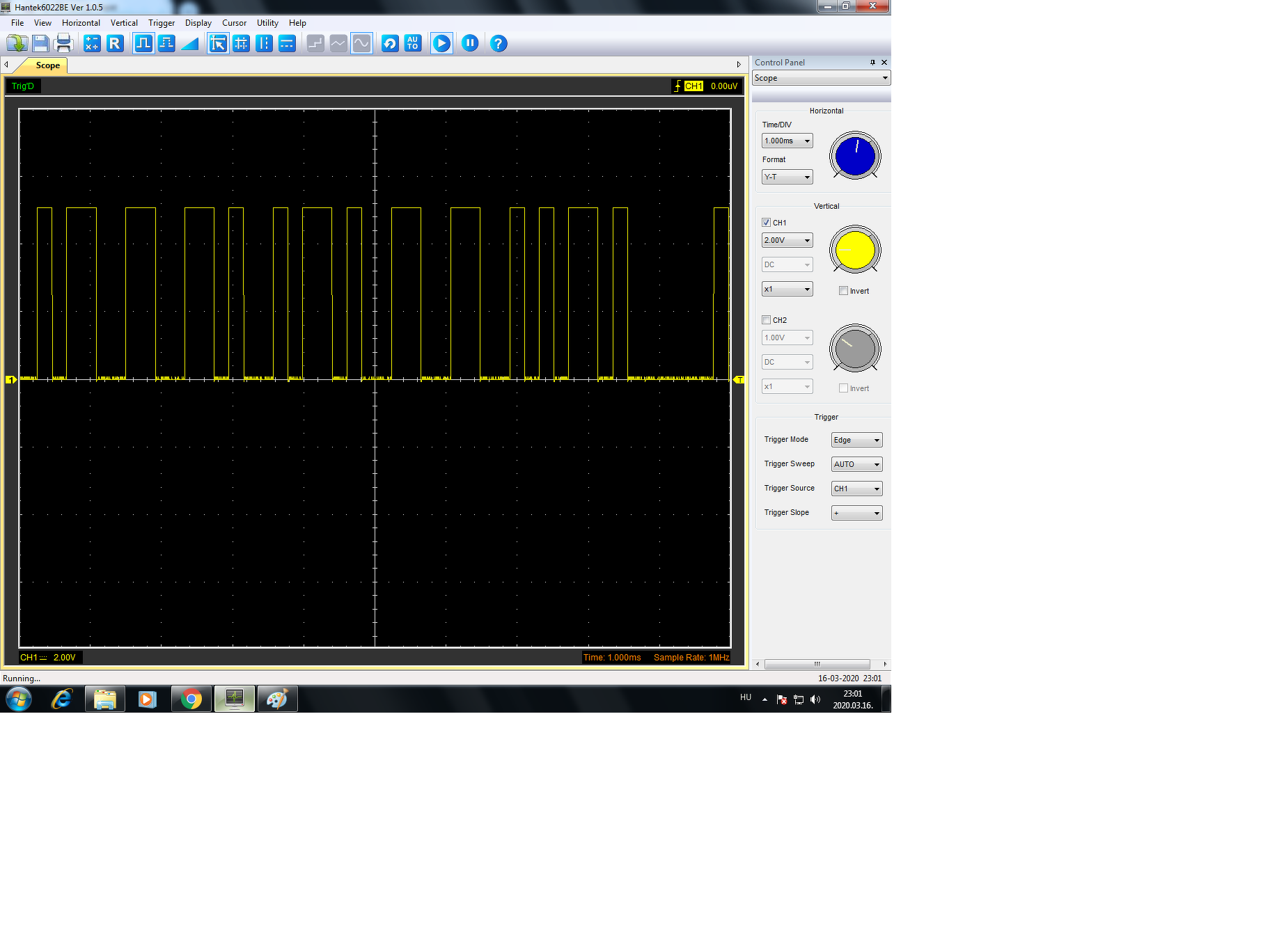

Szkópos képet ma még nem tudtam csinálni, de annyit kipróbáltam, hogy az LR45B-t bekötöttem a gyári vevő helyére és így teljesen jól működik, tehát nem a vevővel lesz a probléma, hanem az arduino kódjával.
Ma végre el jutottam odáig, hogy csináltam szkópos képet.
Rá tudnál majd nézni, ha lesz egy kis időd? ![]()
Az Arduinonak jó bementére kapcsoltad? A kód amit csatoltál azt írja, int0, azaz pin2. Nem tudom, hogy ez minden deszkán ott van-e, ez biztosan Uno-ra vonatkozik.
