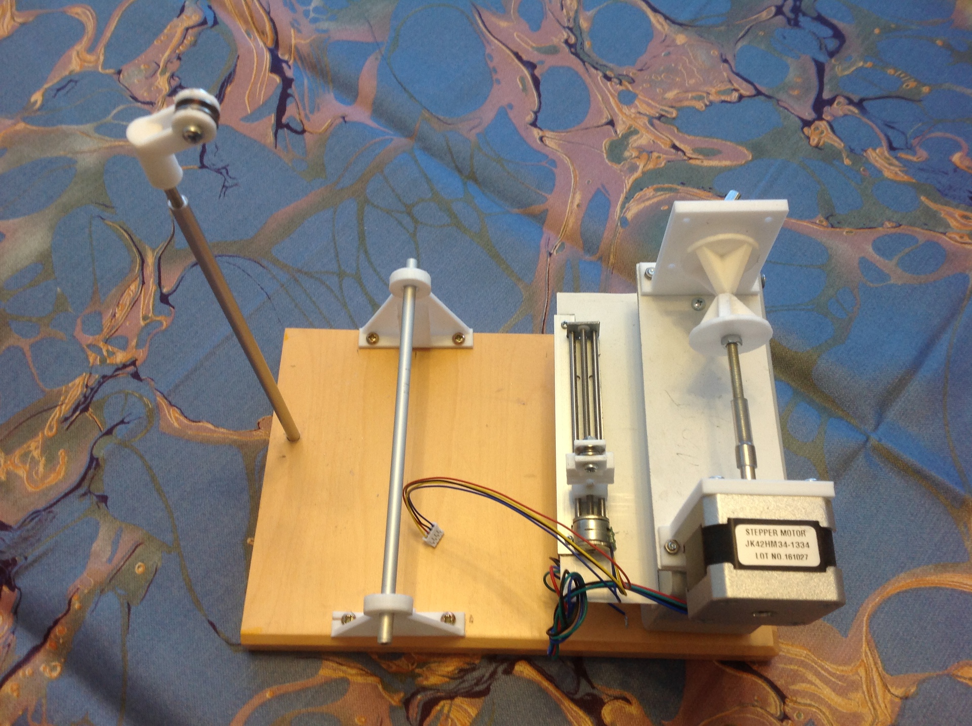

(#) Massawa hozzászólása Feb 5, 2020 / 4
Épül a meneteszámlálos mini tekercselögépem. Most kezdem a kodot irni hozzá. Egy Arduino fogja vezérelni.
A hozzászólás módosítva: Feb 5, 2020
(#) sargarigo válasza Massawa hozzászólására (») Feb 5, 2020 /
Ez mekkora már! Eszembe nem jutott volna!
Majd amikor kész lesz ugye megmutatod a közösben is?
(#) Massawa válasza sargarigo hozzászólására (») Feb 5, 2020 /
Láthatod. A nagyobbik motor 40x40 mm-s. Az alap 16x24 cm, az drotvezetö mechanizmus kb 80 mm-t tud mozogni.
Még egy két aproságon gindolkodom, hogyan lehetne azt egyszerüen megoldani. ( mettöl meddig tekerjen stb). Eddig elég ritkán kellett, de nemsokára fog kelleni egy csomo kisebb tekercs. Amiatt épitem.
(#) kaqkk válasza Massawa hozzászólására (») Feb 6, 2020 /
Amit Doncsóval csináltunk annak a programját írtam úgy hogy állítható volt a cséve szélesség-a vezeték vastagság (a megtett lépések száma a fordulások közt) és a tekercselő motor egy fordulatára megtett lépések száma a vezető motornál . (lcd kijelző két gomb ) ja és a tekercselés induló helyzete és iránya is állítható volt .

(#) Massawa válasza kaqkk hozzászólására (») Feb 6, 2020 /
Én is valami ilyenen gondolkodok. A displayemen van elvben elég gomb ( 5) de talán nem fog kelleni. A szál mozgato motor 0,5 mm-t megy 20 lépésre. A csévetekercselö motorja normális 200 lépés/ford. Most még azon gondolkodom, hogy van egy hasonlo kész programom ASM-ben. ( más célra évekkel ezelött két motorra és egy 4 soros LCD displayre), vagy ujat irjak az Arduino nyelven.
