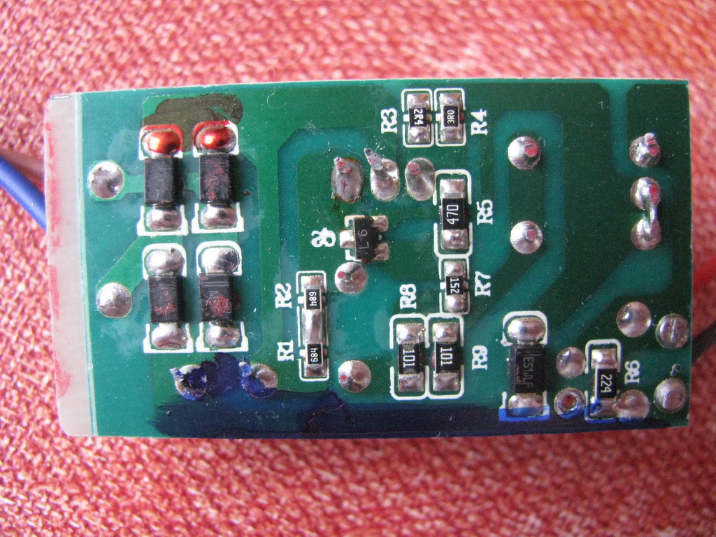

(#) hg1dmt hozzászólása Márc 1, 2020 /
Üdv, mindenkinek.
Tegnap elaludt a konyhai LED "fénycsövem"
A fotón látható minden szükséges dolog. Mi szokott ezekbe tönkre menni?
Amíg nem jön válasz, nem akarom babrálni, nem állok neki a 4 dióda cseréjéhez se a 230 v. oldalon.
Szerencse lenne, ha csak az lenne a hiba oka.

(#) Bakman válasza hg1dmt hozzászólására (») Márc 1, 2020 /
Ezekben (is) valamelyik LED szokott tönkremenni a túlhajszolás/túlmelegedés miatt. A csövet kell szétszedni és ellenőrizni a LED-eket. Lehet-e cserélni? Lehet, csak találj olyat, amelyik oda jó.
(#) Kovidivi válasza hg1dmt hozzászólására (») Márc 1, 2020 /
Ha a meghajtó ment tönkre, akkor az egész meghajtót cseréld..Ha LED, akkor azt a LED-et.

(#) hg1dmt válasza Bakman hozzászólására (») Márc 1, 2020 /
LED szalag van benne. Ami gondolom blokkokból áll, mint a tekercsbe kapható. Tehát mind nem megy tönkre egyszerre. Nem tudom hány voltnak kell kijönni a vezérlésből. Lehet hogy a vezérlő panel egy egyszerű 12 voltos kapcsoló üzemű táp. Ezért nem akarom piszkálni addig, amíg a találgatások helyett, olyan válasz jön, amit az ír, aki ilyet látott. (javított)

(#) ferci válasza hg1dmt hozzászólására (») Márc 1, 2020 /
Számold meg, hány led van sorosan és szorozd be 3.8-4 volttal, annyi a táp..
Arra figyelj, hogy lehetnek párosával is paralel ( privát ).
A 36 wattot ezek után oszd szét és tudod, hány mA folyhat max ( persze lehet, hogy csaltak a cimkén ).
Ha ez 12 voltos darabokból összerakott led szalag lenne, akkor azok sorba vannak kötözve.
Az a táp szerintem nem bírna pl. 20 db ilyen paralel egységet táplálni.
Ki is tudod mérni, melyik szekció rossz, pl. 15 volttal és párszáz ohmos előtéttel, ha tényleg 3 darab * x szekciós..
(#) hg1dmt válasza ferci hozzászólására (») Márc 1, 2020 /
Ha egy blokk tönkre megy, a többi is elalszik? Nem függetlenek egymástól?
(#) ferci válasza hg1dmt hozzászólására (») Márc 2, 2020 /
Na, ez az.. - ha sorba vannak kötve ( majdnem biztos ), pl. led+led+led+10 ohm egységek, mindegy, hol szakad meg a kör.
Mivel szétkaptad a "csövet", semmi sem akadályoz meg abban, hogy szemrevételezd, mi az ábra.
Tegyél fel egy nagyon szép képet mondjuk egy 5-6 centis szakaszról, látszik-e pontosan a szerkezet vagy sem.
Már pár fajta "lámpát" megvizsgáltam és a 2 tűs módszerrel könnyű kideríteni, milyen verziót alkalmaztak, ill. hol van a gond.
