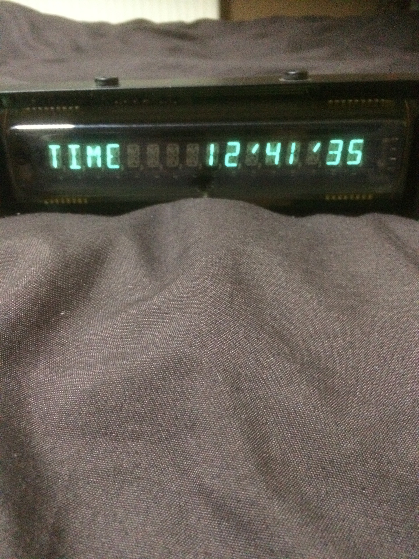

(#) jdani hozzászólása Márc 15, 2020 /
Üdv. Egy lejátszó VFD kijelzője nem működik. Nemigen ismerem ezt a fajta kijelzőt, hogyan is működik.
Valami olyasmit tudok, hogy valamiféle fűtőszál van benne. Szoktam látni egyéb ilyen kijelzőkön, hogy halványan izzik is.
A hibás lejátszó kijelzőjét semmilyen izzást nem látni. Kigugliztam, hogy a két szélső kontakt vana fűtőszálra. Itt mérem a feszültséget, hát nincs rajta semmilyen. A Konektoron, amin jön-megy a jel, van egy pin, amire -22V van írva, ez meg is van. Gondolom ez van a fűtésre. Ez egy zeneren keresztül megy a kijeéző egyik lábába. GNDhez képest mérve, itt megvan a kijelzőn a -20V, de tovább nem tudom mit kezdjek vele.
Gondolomm oldalt a két TO92 tranzisztor, vagy az ellenállás közre játszik a fűtéshez.
3rétegű nyák lehet, így nem egyértelmű, melyik vezetés hova vezet. Rajzot se találtam hozzá.
Egy BDP-450 lejétszó.
(#) moderboy válasza jdani hozzászólására (») Márc 15, 2020 /
A kijelzőn keresztbe fut végig 4 szál ha jól látom, az a fűtés, annak kellene sötétben éppen láthatóan izzani (telefon kamerával jobban látszik). Meg kell nézni melyik lábra van kivezetve, és ott megmérni, hogy van-e delej.
Szerk: látom, hogy a két szélső és mértél már, bocsi. Nézem az adatlapot hátha....
A -22-t a vezérlő IC állítja elő, a fűtésnek szerintem 5V körül kellene lennie. A fűtéslábak hova csilingelnek még? Csatira, tranyóra?
A hozzászólás módosítva: Márc 15, 2020
(#) jdani válasza moderboy hozzászólására (») Márc 15, 2020 /
Így néz ki.
-22V be a zener diódába, a katódja meg már a kijezőre megy. A kijelző másik oldala meg meg egy 1N4148 katódjába, aminek az anódja megy a bal oldalsó lévő zener dióda utáni 1N4148as katódjába. Jobb oldali dióda mindkét lába megy egy-egy kondenzátorba, de ennek úgy semmi értelme, máshova is vezetnie kell még, de nyákon enynit látni csak.

(#) jdani válasza jdani hozzászólására (») Márc 15, 2020 /
Közbe nézegetem az adatlapot, méregetem a feszültségeket..
Márem az IC megkapja a tápját, 5V, meg a -22Vot is, ami a kijelzőhöz kell. Na gondolom akkor valószínüleg az IC hibás. Méreg a GNDhez képest feszültséget a kijelző lábait, ott viszont van -20V.
Ahogy ezeket mértem, kezemmel árnyákoltam a kijelzőnek, így nem sütött annyira a fény a kijelzőle, és ltom hogy halványan világít. Eltakarom teljesen, hát jól működik, kivehető a szöveg. Tehát az IC jó. Az hogy gyenge a világítás, okozhatja a nem működő fűtés?
(#) gernerakos válasza jdani hozzászólására (») Márc 15, 2020 /
Igen, meg az is lehet hogy öreg már a cső, bár ezek alapvetően baromi hosszú élettartamúak.
Ellenőrizd, hogy megvan-e a fűtési feszültség, illetve, amit fentebb írtak, hogy izzanak-e nagyon halványan a szálak.
(#) jdani válasza gernerakos hozzászólására (») Márc 16, 2020 /
Ezeket már megtettem, végül arra jutottam hogy nincs fűtés. Ezt a feszültséget maga a vezérlő IC állítja elő, vagy egy megadott feszültség van rajta mindig, és csak a vezérlő kapcsolja ki-be?
(#) gernerakos válasza jdani hozzászólására (») Ápr 5, 2020 /
Legtöbb esetben a vezérlő IC-nek semmi köze a fűtéshez, gyakran a fűtés közvetlenül a tápból (trafó külön szekunderjéről jön).
