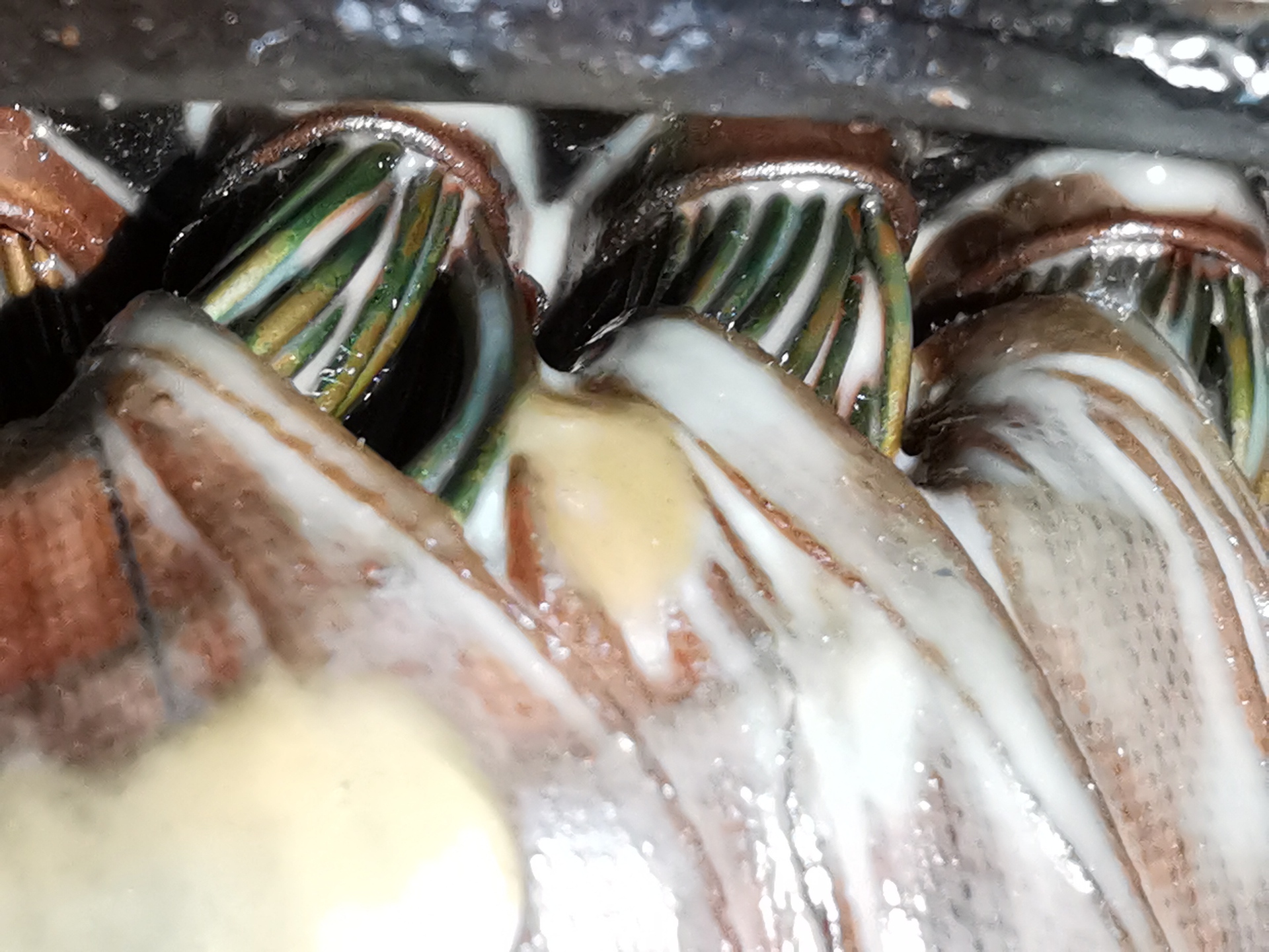

Van egy ismeretlen 1 fázisú, talán 0.75 kW 2800 körüli fordulatú, jó öreg motorom, ami egy Bajai típusú szivattyút hajtott. A tekercselése elég rosszul néz ki, tele volt valami zsírszerűséggel, ami rá is melegedett, illetve a képen látható zöldesség látszik a huzalokon, ami nagy valószínűséggel oxid lehet, a lakk alatt. Szigetelés mérővel rámértem, 250-500V feszültséggel mérve 3-4 MOhmot mutatott a testhez. Óvatosan melegítettem hőlégfúvóval a vasmagot, hogyha esetleg vizes, akkor kiszáradjon, aztán újra mértem és lecsökkent a szigetelés ellenállás egészen 0.4 MOhmra. A tekercselést megtisztítottam, utána meg akril lakkal lefújtam több rétegben, de nem javult a szigetelés ellenállása. A motor egyébként működött szétszedés előtt, 3.4A-el, üresen. Lehet ezt így használni, illetve mennyire lesz ez így üzembiztos?
