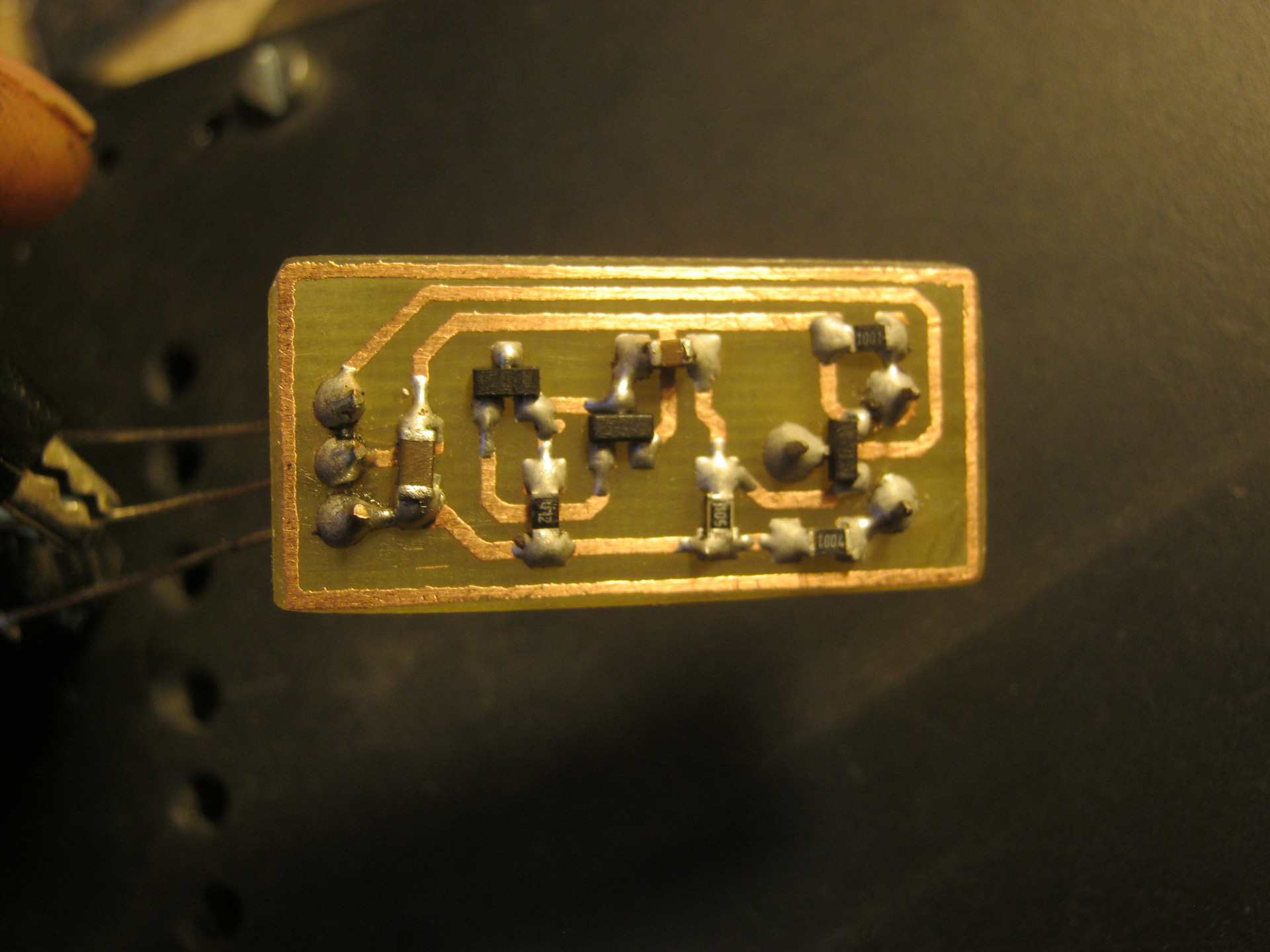

(#) mateatek válasza Skori hozzászólására (») Ápr 2, 2020 /
Érdekes a téma, de érdemben még nem foglalkoztam vele. Hétvégére összedobok egyet. Vélhetőleg két zajgenerátorral. Az egyik hajtja meg a timert, ami időzíti a mintavételt, a másikból meg mintát vesz.
(#) Skori válasza mateatek hozzászólására (») Ápr 2, 2020 /
Az miért probléma ha simán a timer vesz mintát adott időközönként? A zajgenerátoromból kijövő impulzusok vagy szünetek szélessége többnyire 300ns és 5µs közötti időtartamúak. Ha ennél ritkábban mintavételezek akkor teljesen véletlenszerűnek kellene lennie a kapott mintának nem?
Végül is igazad van, mert véletlen szorozva véletlennel az egyenlő véletlennel.. Igazából még csak agyalás szinten vagyok. Egy zajgenerátort már összeraktam, de azt látom, hogy az analóg szkóp itt semmit sem mér, csak füvet. Trimmerrel állítva a végtranzisztor feszültségét, 100kHz és 600 kHz között mérem a frekvenciáját, ami 5 kHz-en belül mozog.

(#) mateatek válasza Skori hozzászólására (») Ápr 4, 2020 /
BCW60D tranzisztorral megy. 11 volt körül indul be. 15 voltos táplálásnál maximum 13.5 voltos csúcstól csúcsig mért zaj van a kimenetén. Ezt ugye a trimmerrel lehet kisebbre is venni.

(#) mateatek válasza Skori hozzászólására (») Ápr 5, 2020 /
Úgy nézem, hogy nagyon sok múlik a hardveren. A zajgenerátor 16 voltról van táplálva. A kimenete egy LM311-es komparátor bemenetére megy. A másik bemeneten egy változtatható feszültség van, mint billenési küszöb. Az LM311 kimeneti tranzisztora illeszt az 5 voltos mikrokontrolleres rendszerbe. 500 Hz-en veszem a mintát.
Attól függ, hogy miként csavarom a trimmereket, úgy lesz több, vagy kevesebb a magas szint, vagy az alacsony.
