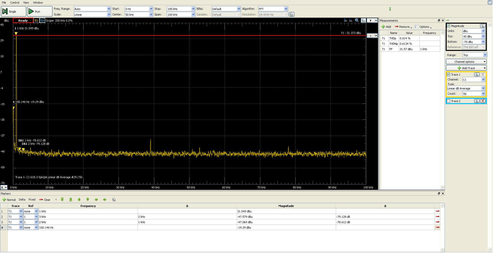

(#) deklinacio hozzászólása Jún 8, 2020 / 1
Nem akarok offolni, de szerintem rengeteg időt és pénzt öltök egy műszer elkészítésébe, ami ráadásul nem is biztos, hogy pontosan fog mérni, mint ahogyan itt többen leírták. Egy pár hónappal ezelőttig még én is hangkártyával mértem az erősítőmet, de mindig is tudtam, hogy az nem pontos, ráadásul "csal" a mérési program is. Aztán volt profi hanggenerátor, sztereo csővoltmérő, meg Philips kétsugaras tárolós szkóp,meg minden ami szemszájnak ingere. Aztán megláttam a neten egy itthon is olcsón kapható eszközt. Az olcsóság azt jelenti, hogy egy közepes minőségű szkóp áráért egy komplett analóg-digitális mérőrendszert lehet kapni. Igaz kell hozzá egy minimum Windows-os számítógép. Mikor megvettem, és megérkezett, összehasonlító méréseket végeztem vele.: Feszültség, frekvencia, szkóp mérések, stb. Minimális eltérést detektáltam, s nem biztos, hogy az új műszerem tér el. Szkópként papír forma szerint 30MHz-ig, spektrumanalizátorként 20MHz-ig mér. Szerintem amatőr körülmények között ez nagyon jó. Két függvény generátor is van benne, olyan lehetőségekkel, hogy például a felhasználó megadhatja a generátor függvényét (vannak szépszámmal beépítettek is) és a készülék olyan jelet ad ki magából. A spektrumanalizátor rész ugyan ilyen. Lehet vele harmonikus torzításokat, IMD-t mérni, egyszerűen kezelhető markerekkel pontokat lehet kijelölni, relatív távolságokat számol mind a vízszintes tengelyen, mind a függőlegesen. A bemeneti jele osztás nélkül +-25 Volt lehet. Ezzel már például egy 100Vattos audio erősítőt is megmérhetünk. De nem koptatom tovább a billentyűzetet, inkább felteszek egy két fotót a mérésekről. Azt még megjegyzem, hogy az egyik filmnéző csatornán ötvenesével vannak a használatról videók, illetve fontos tudni, hogy az a program amit a képeken láttok, teljesen ingyenes, letölthető, és minden funkciója működik. A bemutatással nem akarok beleszólni, hogy ki mit akar építeni, átalakítani, csak segítséget szeretnék nyújtani a kedves amatőr barátaimnak, megjegyezve azt, hogy ilyen mérőállomás még a profiknál sem van mindenhol.
A fenti fotók a lehetőségek kb 1%-át mutatják.

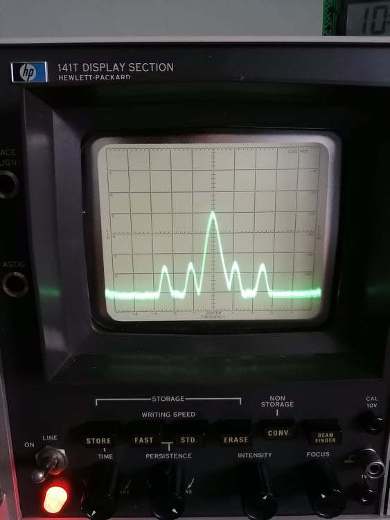

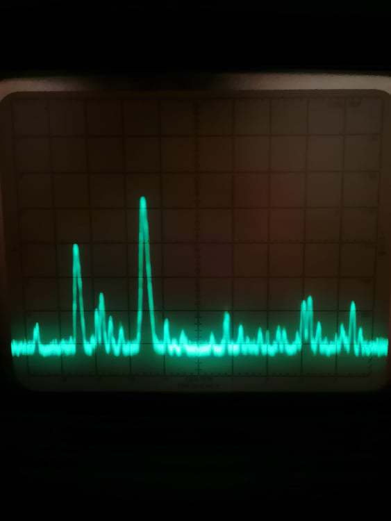

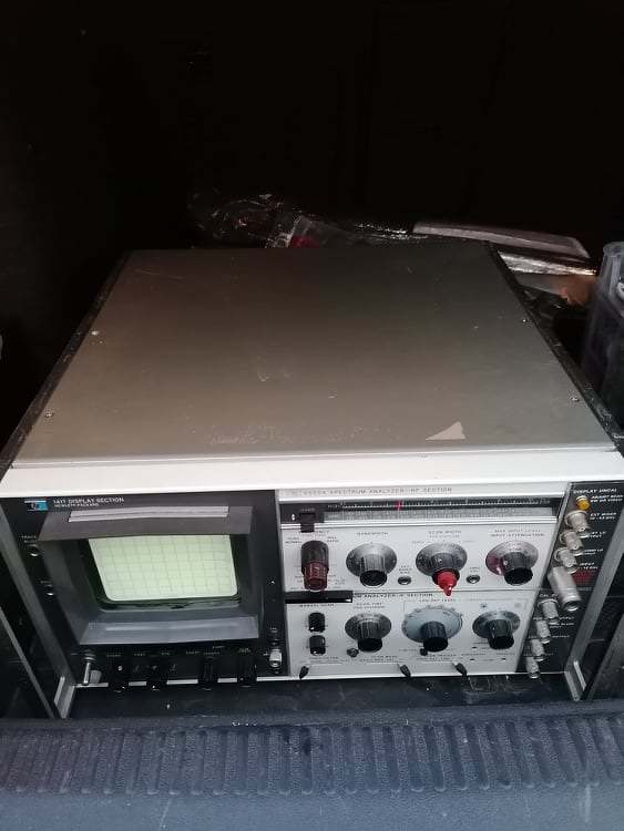

Van egy 1971-es gyártású HP 141T típusú spektrum analizátorom. 2 darab RF fiókom van hozzá, a 110MHz-s, és a 18GHz-s. Korából adódóan full analóg az egész gép, és vagy 35-40 kiló. A gondom az volna, hogy nehezen lehet leolvasni a center frekit a skáláról. Lehet ehhez építeni valamiféleképp egy külső frekimérőt ami a skálán beállított értéket mutatja, csak ugye számokkal kijelezve, könnyebben leolvashatóan? Egy kimenet is elég lenne, amit frekimérőre köthetek. Amilyen csatlakozók vannak a készüléken:
110Megás RF unit: RF input
18Gigás RF unit: Ext mixer 10-43GHz, 1. lokál oszc. kimenet, 2. lokál oszc. kimenet, RF input
IF unit: Cal output, pen lift output, vertical output, scan in/out.
Plusz a készülék hátulján van 2 speckó csatlakozó a preselectornak, és a tracking generatornak. Ezekkel a készülékekkel én nem rendelkezem.
Ha valaki valami tippet tud adni, megköszönném! Ha valahol a gépen belül kell kötni szerintem azt is meg tudom oldani.
Kis érdekesség: Az egyik képen az FM rádió spektrumképe látható, a másikon a Kossuth rádióé - a külső oldalsávok a nemzetiségi adóé.
A hozzászólás módosítva: Jan 7, 2021
(#) Gafly válasza mate886 hozzászólására (») Jan 8, 2021 /
Lovas marker?
Akkor nem kell belenyúlni sem...
Csak ne igy keress rá, mert pacifilctollakat kapsz ereményként.
(#) mate886 válasza Gafly hozzászólására (») Jan 8, 2021 /
Az milyen? Még túl reggel van..
(#) szapcsika válasza mate886 hozzászólására (») Jan 8, 2021 /
Gyakoraltilag beviszel egy ismert frekijű jelet a mért jel mellé és az kis lovasként ott fog ülni a mért jelen.
(#) mate886 válasza szapcsika hozzászólására (») Jan 8, 2021 /
Ahhhaa! Értem. Köszi,ez is egy jó megoldás. Csak a gond hogy az én generátorom max 5 MHz-es szinuszt tud előállítani! Lehet akkor csinálni kellene egy olyan oszcillátort ami 200 megáig jó legalább..
