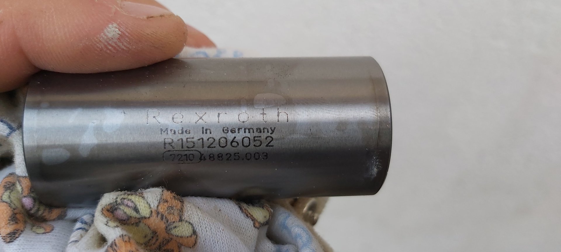

(#) Gab_Bee hozzászólása Máj 9, 2020 /
Szeretném a segítségeteket kérni. Nemrég hozzá jutottam egy Bosch Rexroth golyós anyához tengellyel, csapágyakkal. A bibi annyi, hogy a golyósanya visszafordító műanyag rész elolvadt az előző helyen ahonan kaptam. Na most nem egy olcsó tengelyről van szó, így nem e lehetne az anyát életre kelteni? Egyik oldali vissza fordítója megvan, a másik olvad meg, mert kenés nélkül használták. Tudtok esetleg olyan helyet, ahol ilyet javítanak, vagy esetleg alkatrészt hozzá?
Köszönöm válaszotok.
Üdv,
Gábor
(#) Massawa válasza Gab_Bee hozzászólására (») Máj 9, 2020 /
Elvben a golyosanya egy mezei szabványalkatrész, csak meg kell keresned hol kaphato. ( ebay, aliexpress, bang-good stb).
A hozzászólás módosítva: Máj 9, 2020
(#) Gab_Bee válasza Massawa hozzászólására (») Máj 9, 2020 /
Kerestem, de ezt nem találtam. Vagyis de, gyárit.. 350 euróért.. amit köszi de kihagyok.
Erről lenne szó.
Ez igy nem mond semmit és valoszinü, ha igy keresed soha nem is fogsz találni. Az Ebayon > 15 $ ért van csak ahhoz tudni kell, hogy milyen az átmérö meg milyen az emelkeděs.
Itt van egy kis utmutato:
kugelgewindemutter
Pontos adatlapom van róla. Köszi az infót. Megnézem.
(#) bbatka válasza Gab_Bee hozzászólására (») Máj 9, 2020 /
Az R-el kezdődő a cikkszáma
