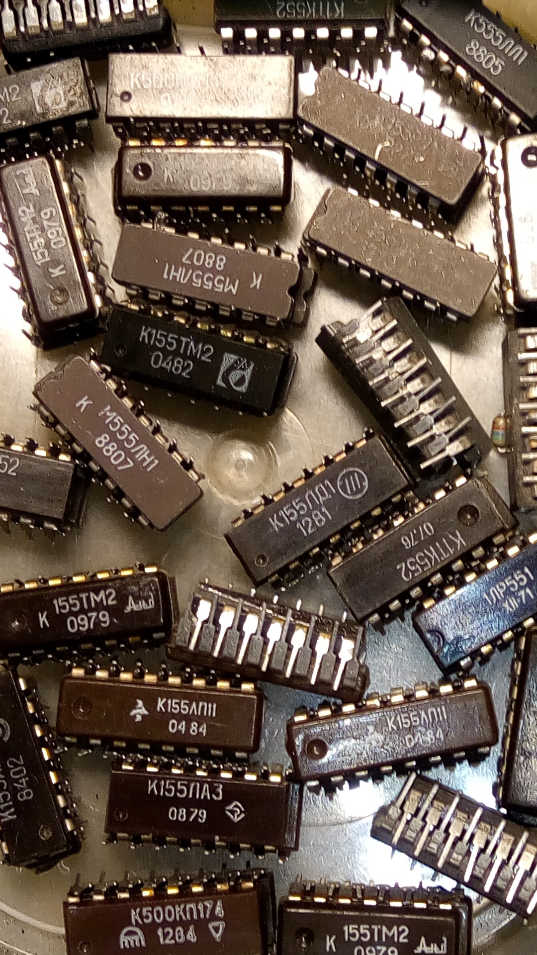

(#) Egri Frédi hozzászólása Jan 2, 2021 /
Nem tranzisztor, de félvezető ...
Van egy doboz orosz IC -m, de nem tudom beazonositani őket.
Lenne valakinek egy táblázata, melyik-minek felel meg ?
(#) ferci válasza Egri Frédi hozzászólására (») Jan 2, 2021 / 1
Tessék, szemezgess..
A hozzászólás módosítva: Jan 2, 2021
(#) szs válasza Egri Frédi hozzászólására (») Jan 2, 2021 / 1
Hátha ez jó lesz...
(#) rectamas válasza Egri Frédi hozzászólására (») Jan 2, 2021 / 1
Köszi mindenkinek ...
