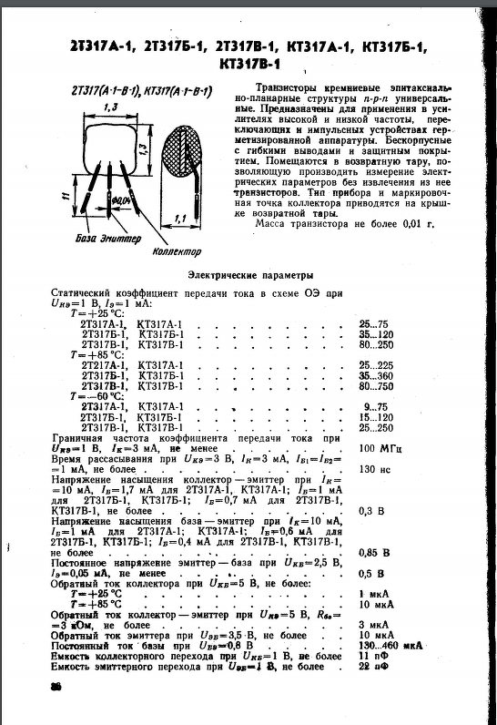

(#) jamesonny hozzászólása Márc 15, 2020 /
sziasztok. KT317-es tranyót mivel lehet helyettesíteni?
(#) kadarist válasza jamesonny hozzászólására (») Márc 15, 2020 /
Szia! Sokat nem tévesztesz, ha egy BC128-szerű tranzisztorral helyettesíted.
