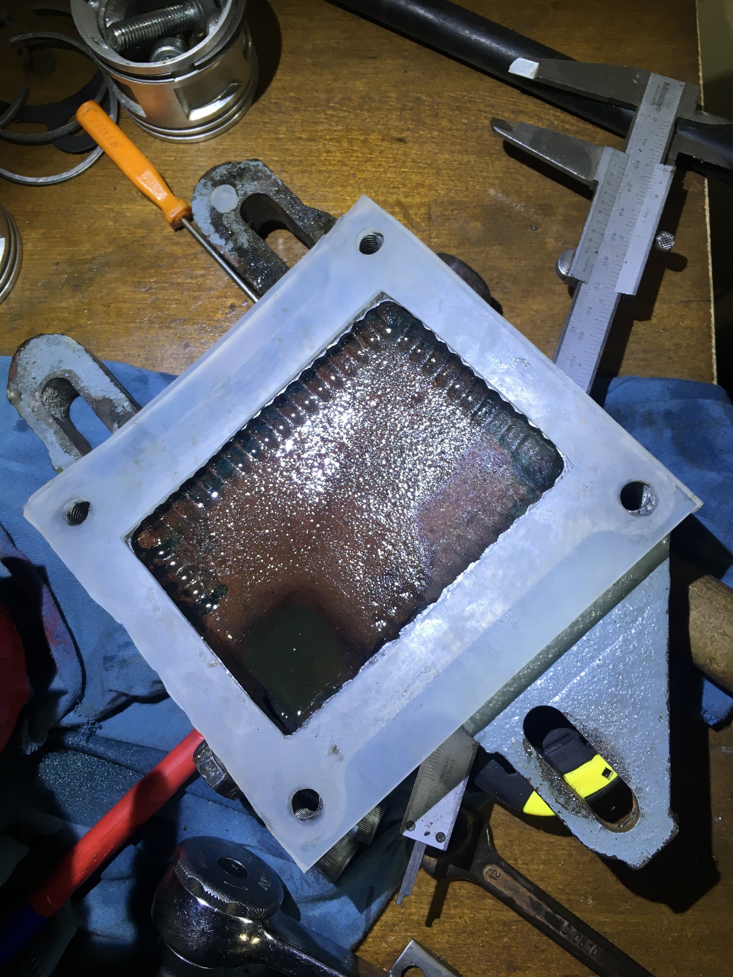

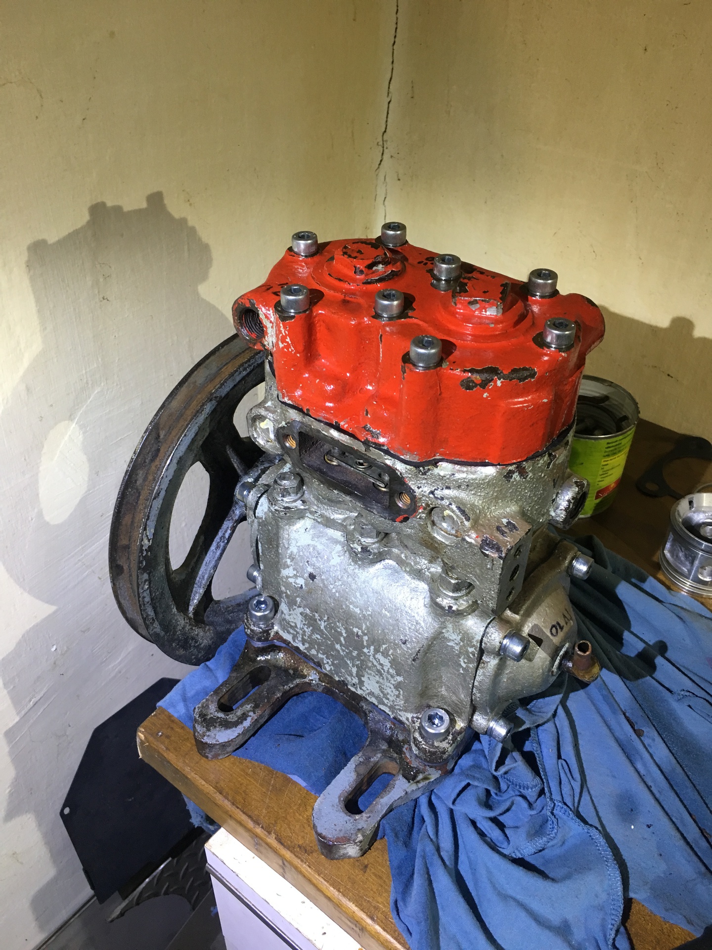

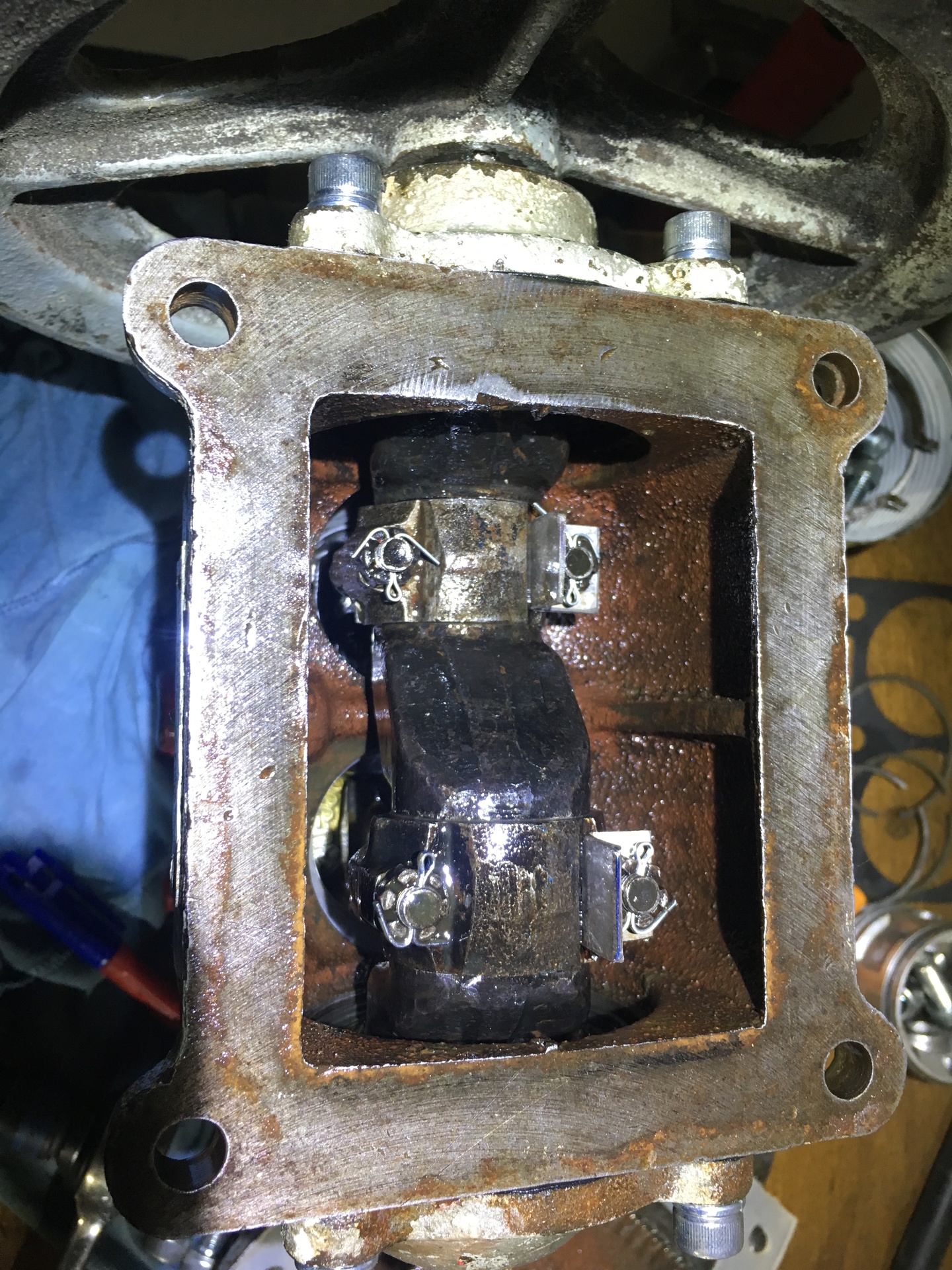

Sikerült végre összeraknom a ZIL sűrítőt. Ezt ajándékba kaptam, a szürkét a vas telepen vettem 5000 Ft-ért(az gyűrű töréses) Rendeltem hozzá egy felújító készletet, 12e szállítással. A dugók kisebbek voltak, úgyhogy az maradt a régi, de annak ezen semmi baja nem volt, a hengerfal is elment... viszont a siklócsapágyak olaj nélkül futottak, azokat mindenképp cserélni kellett. A golyóscsapágyakat is kicseréltem, új Koyora.Kapott új csavarokat, a szürke olajdeknijét, és ékszíjtárcsáját, új tömítéseket, szelepet, rugót.
Az olajzást egy kis lemezkével oldottam meg, ami felveri majd az olajat a csapágyakra. Most majd jön a két olajcsere, bejáratás. Nagyon szépen klattyan A hozzászólás módosítva: Feb 16, 2020

Szia,
Bocsánat,hogy beleszólok... A sikló csapágyaknak olajnyomás kell ( ugyan úgy,mint az autóknál is ),amit a tengely végén vezetsz be. Ezt egy külön kis olajszivattyúval tudod megoldani. Nagy nyomás nem kell, 0.5-1 bár már elég,de 0.5-nél kevesebb ne legyen. A lemezkék,amit alkalmazol,a csapágy belsejébe nem juttat olajat. Ugyan úgy összefognak sülni a csapágyak. Ajánlott olajszivattyú : https://www.aliexpress.com/item/32837719110.html?spm=a2g0s.9042311....4Di9Av Mivel a szivattyú többet szállít,nyomásszabályzót is be kell tenni a rendszerbe.

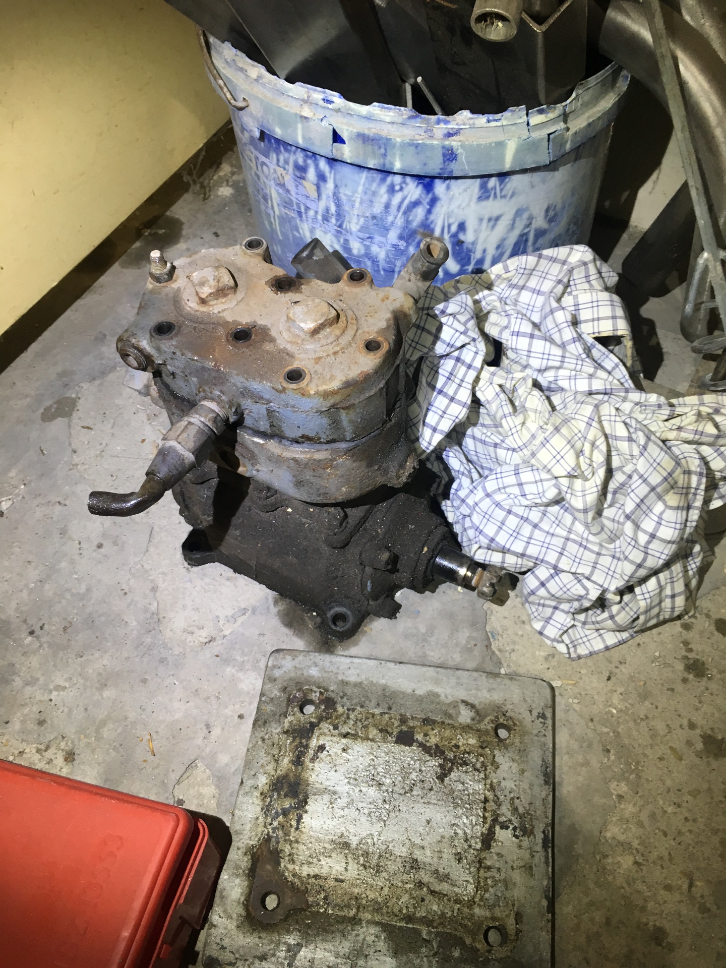

Valaki betudná nekem azonosítani?

Több ismerősömnek üzemel ilyen ZIL kompresszor 30-35 éve simán, olajjal feltöltve. Az ÉPFU-nál sokat "selejteztek". ) Az egyik egy kis gumis műhelyt is ellátott levegővel /ma már nagyon nem állná meg a helyét/. Az olajszintre figyelni kell és nem lesz baja. Persze, olajnyomással az igazi, de az idő bebizonyította, hogy nem igazán igényli.

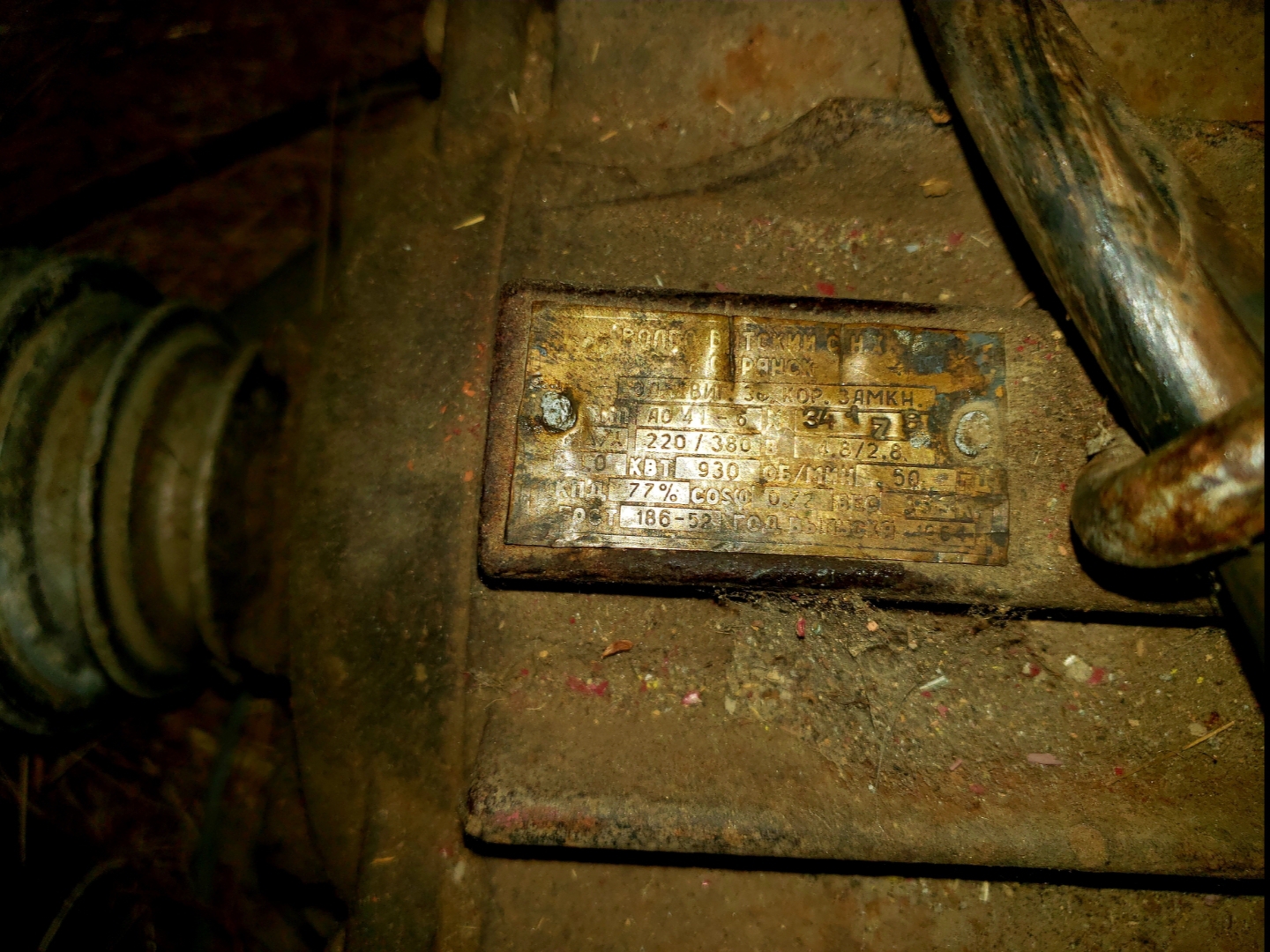

Sziasztok! Szeretnék építeni egy kompresszort egy ZIL130 as sűrítőjéből. A kérdésem az lenne elég lenne e neki egy АО41-6 típusú szovijet villany motor, ami 1Kw. illetve 930 as fordulatot tud?
