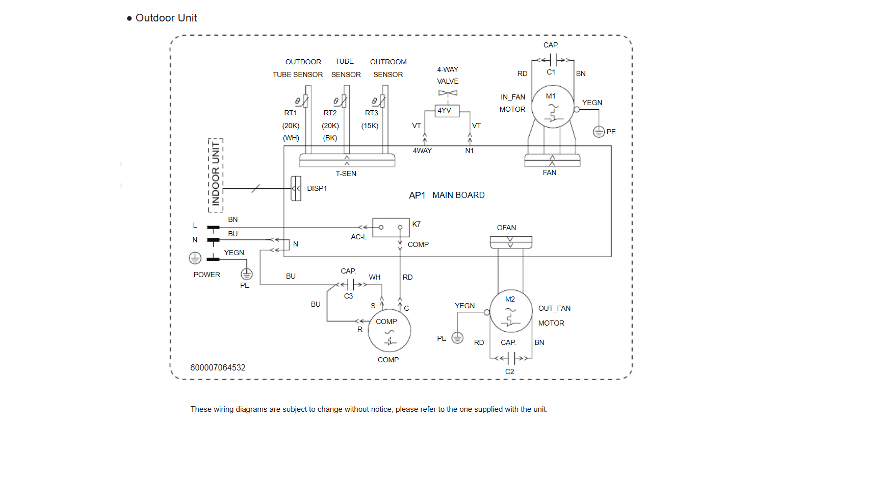

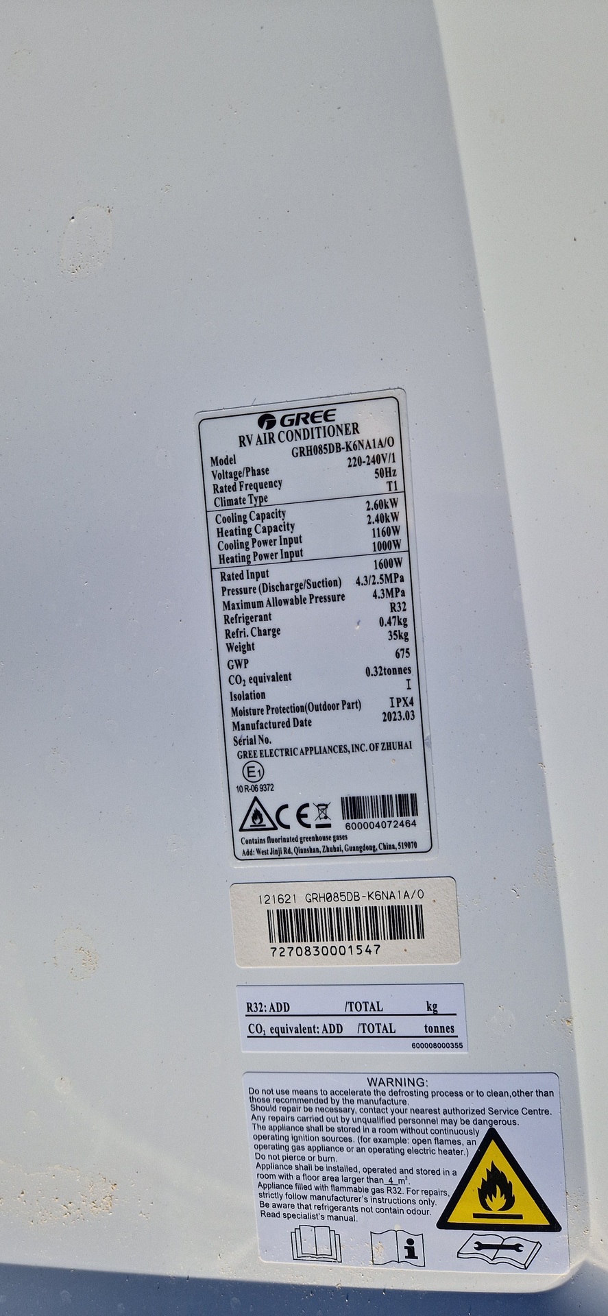

(#) stra57 hozzászólása Márc 9, 2025 /
Nem inverteres klima szabályzás!
Tisztelt Uraim!
Segítségre lenne szükségem. A képen látható lakóautó klíma nem inverteres kialakítású.
Cseréje 7 "0" tétel lenne, magyarán drága. Megoldható-e és működőképes lenne ha a motor kapna egy egy inverteres fordulatszabályzást, hogy az idulási 16 A ami egy campingben nem áll rendelkezésre.
Valamint a kis méretű térben ne kapcsoljon be-ki folyamatosan.
Működhet ez a megoldás?
(#) kaqkk válasza stra57 hozzászólására (») Márc 9, 2025 /
Nem kell inverter , elég lehet egy lágyindító.
(#) stra57 válasza kaqkk hozzászólására (») Márc 9, 2025 /
Elég ha a lágyindító a motor kőr C-K7 pontja közé van bekötve?
Elvileg jó lehet de az a lágyindítótól függ hogyan kell bekötni (a kültéri megbontása nélkül is beköthető elvileg a fázis vetékbe ...)
