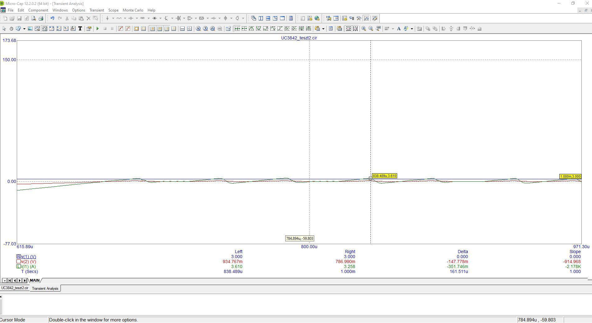

Munka közben jutott egy kis idő a hobbira is. Így szimuláltam a Danyk kapcsolását.
A V4 feszültségét emelve nő a tekercs áram. Tehát működik a kapcsolása. Nagyobb áramok lépnek fel mint gondoltam. pl. Az én trafóm esetében 6,3A-es csúcsáram kb.600uH-s primernél.
(#) bbatka válasza bbatka hozzászólására (») Ápr 14, 2020 /
Arra gondoltam, hogy talán másnak is kedve támad a MicroCAP12 szimulátorral játszadozni. Főleg hogy ingyenes. Kiteszem a szimulációs fájlokat.
