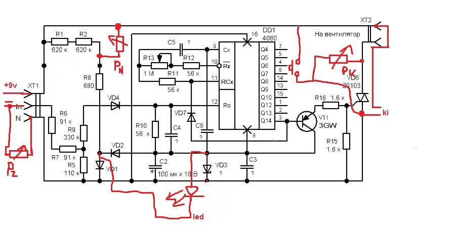

(#) pauer98 válasza proli007 hozzászólására (») Ápr 25, 2020 /
Ne haragudj a led helyét benéztem, illetve benne maradt egy C is. Átnéztem mégegyszer, így néz ki. Akitől kaptam váltig állítja, hogy ez így működött. Nem is értem, vannak benne teljesen felesleges átkötések. Így sem tudhat semmit? Esetleg ha onnan indulunk ki, mi a led világításának feltétele?
A hozzászólás módosítva: Ápr 25, 2020
(#) proli007 válasza pauer98 hozzászólására (») Ápr 25, 2020 /
Először is a telep polaritását fordítva rajzoltad be. Másodszor ha a Led így van rajta a VD2 diódán, sosem világítana, mert a dióda nyitófeszültsége sokkal kisebb, mint a Led-é.
Aztán a PN és PZ poti sorba van a táppal, csak a PN a negatív oldalon, a PZ pedig a pozitív oldalon. Ennek mi értelme van/lenne?
A telep negatívja bemegy az IN bemeneten, a piros vonal nincs teljesen belehúzva a rajzon, abban igazad van, de a polaritás biztosan így van bekötve. Azt is el tudom képzelni, hogy az illető lusta volt nyákot kreálni, és ezt használta fel, de a működést akkor sem értem. Minek töltené valaki ilyennel az idejèt, ha semmi értelme? Vesz három potit, kapcsolót nyomógombot aljzatot és csak úgy összerakja?

(#) proli007 válasza pauer98 hozzászólására (») Ápr 25, 2020 / 1
Akkor összefoglalnám a gondolataimat..
- Nem tudjuk, hogy az áramkör mi célt szolgál, és a hozzácsatlakoztatott gépnél mit helyettesít, milyen időbeli és feszültségbeli működési követelmény van.
- Az általad készített képek nem alkalmasak arra, hogy állításaidat meg tudjam erősíteni vagy cáfolni. Többek között a panel felett a vezetékek gubancot alkotnak, nem látható honnan hova mennek. Így az sem található ki mi volt az eredeti szándék. Így aztán elég a "vak vezeti világtalan" jelenet van a tulajdonos részérő, Részedről és részemről is.
- Látszatra az eredeti késleltető funkcióhoz a panel mindent változatlanul tartalmaz, a potik és dióda kiegészítésképpen szerepel. Kivéve a 220nF-os kondit, ami a váltóáramú táplálás szerves része, de erre nincs szükség a telepes táplálás miatt.
- Tekintve hogy az áramkörben a Triac az eredeti helyén van, és a D7 is az áramkörben van, ez az áramkör az eredeti funkcióját tudja betölteni. Tehát ez egy monostabil kapcsolás, mely a tápfesz bekapcsolásakor a triac-ot bekapcsolja és a késleltetési idő lejárta után kikapcsolja a triac-ot. Ez az idő nem lehet "kicsi", ha a triac-ot a Q14-ről vezérli. Az időt továbbra is az R13-al változtatható. Ha a 9-es lábra menő kondi csak 10nF, és az R13 minimumra van tekerve, a késleltetési idő akkor is 10 másodper körül van.
- A triac-ot egyenáramról működtetve és begyújtva többé nem kapcsol ki, csak ha az anódárama a tartóáram alá csökken. (Eredetileg ugye váltóáramról működik a kapcsolás.) A kimenti pontok kialakítása azért is meglepő, mert azok jelenleg a tápfeszültség két pontja között vannak, és a triac bekapcsolása esetén ez terheli a PK poti.
- A nyomógomb jelenleg leginkább a triag kikapcsolására szolgálna, de mivel a késleltetés ideje alatt azt a tranyó begyújtva tartja így túl sok értelmét nem lehet látni.
- Ha a terhelés és a PK poti értéke oly nagy ahol az anódáram a tartóáram alá csökken, akkor a késleltetés ideje után a triac ki tud kapcsolni, egyébként pedig nem. De a poti ha jól értem/látom akár rövidzárba is tekerhető.
- A PZ poti bekötése meglepő, mert az igazából a tápárammal van sorba kötve. Annak szabályozása pedig elég értelmetlen dolog.
- Te kötöd az ebet a karóhoz, hogy a táp a rajzodon szereplő polaritással van bekötve. Ez lehet, de akkor az hibás. Mert ha megnézed a telep negatív pont ja a PZ-n keresztül a tápszúrő kondi pozitív pontjára csatlakozik. A telep pozitív pontja pedig PN és R8-on keresztül a tápszűrő kondi negatív pontjára. De ekkor a telepről érkező fordított polaritású áramot a VD1 rövidrezárja.
- Az alapaxióma, hogy az IC csak helyes polaritású táppal képes működni! De mivel a Led panelen láthatóan a VD2-re csatlakozik, az világítani nem fog, villogni meg egyáltalán. Ha a Led a tápárammal sorba van kötve (nem számítva a VD2-őt) akkor a késleltetés ideje alatt az R16 áram miatt világítana, majd a késleltetési idő lejárta után az IC 100uA körüli áramára vagy sötét, vagy halványan világít. De villogni nem fog, mert áramkörileg semmi köze az IC gyorsabb tárolóinak billenéséhez.
Mindössze sanda gyanú szerint itt működés szempontjából annyi lehetne, hogy az áramkör a késleltetés ideje alatt egy kisebb, majd a késleltetés ideje idejének letelte után egy magasabb feszültséget adni a kimenti pontra. (Feltéve hogy ekkor a triac ki tud kapcsolni) Másik eshetőség, hogy a gép felől érkező (pld. impulzus jelet) tudná söntölni a triac a késleltetés ideje alatt.
De az egész olyan kínos, mint a vaknak a némafilm. Mert azt sem tudjuk mihez hogyan csatlakozik az áramkör, mi lenne a feladata, és mit állítgatnának a kezelőszervek.
A régi vicc jut eszembe erről, amikor a kapitány lekiált, hogy
"Mennyi?
- 30.
- Mi harminc?
- Mi mennyi?..
Köszönöm szépen, hogy ezt így leírtad, én ezt nem látom át ennyire, itt valószínűleg a tulaj lehet a hunyó, vagy ő nyúlt bele és kötötte összevissza, vagy az áramkör sosem működött. A fordított tápfesznél bukik az egész, ha pedig csak a panelre lett volna szüksége, akkor a led is értelmezhetetlen.

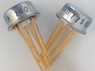

(#) bta hozzászólása Ápr 25, 2020 /
TO99-8 tokozás, a fényképen nem látszó első két betű a fájlnévnek megfelelően FU. Eddig annyit sikerült kideríteni, hogy Fairchild gyártmány.
További érdekesség: nem csak 740 végűek vannak, hanem pl. 738, 739, 748 ...

(#) Patópali válasza bta hozzászólására (») Ápr 26, 2020 /
Szerintem sima ua 740 fém tokos.Az első sor a gyártási kód.
A hozzászólás módosítva: Ápr 26, 2020
Mindegyik OPAMP más korrekcióval. A ua738 oly elavult hogy már nem jegyzik. Szerintem.
