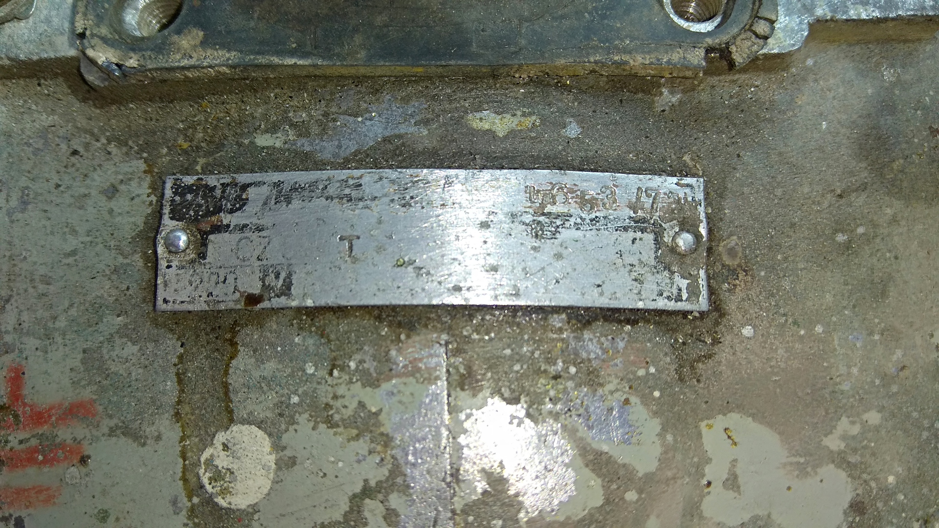

Vettem a kompresszorra egy 1 fázisú motort, ami elvileg egy 1500W-os Imi motor. Van rajta egy relé amire 100/180 van írva, de nekem gyanús, hogy nem jó rá. E mellett van egy 100 mikros kondi.
A lényeg, hogy a tábla le van kopva, így valójában semmit nem tudok a motorról.
Amikor hajtja a kompresszort akkor 11,7A-t vesz fel, induláskor pedig 40A körül.
A kérdésem pedig az lenne, hogy mekkora relé kellene rá valójában, mert olyan mintha nem akarná elengedni amikor kezd felpörögni?
Köszi a segítséget!
(#) Bkrisz válasza Payne09 hozzászólására (») Ápr 27, 2020 /
Mutasd meg a motort az a tuti.
A reléd kb 750wattos daráló motor értéke kb.
Indító kondis 1500 valószínűleg a "gyakori" 2920 fordulatú lesz, kb 12 ampert vehet fel épp, azon 120/530 a miha
Ki mondta hogy üresjáratban értem a 12 ampert?
Imi nem nagyon csinált lassú 1500 indítókondis motort, ezért mondom mutasd meg.

(#) Payne09 válasza Bkrisz hozzászólására (») Ápr 28, 2020 /
Tegnap este már nem akartam kimenni a műhelybe fotózni.
Az is lehet, hogy a relé 120/180, de nagyon nehezen olvasható. A motor valami OZ lehet, mert annyi talán látszódik.
Hát ez a motor pedig keveset forog.. Tegnap tettem rá próbának egy 160/200-as kondit, de azzal is ugyanazt produkálja. Ezért is gondoltam a relére. Meg amúgyis nagyon kevés az a 18A.

(#) Payne09 válasza Payne09 hozzászólására (») Ápr 28, 2020 /
A táblából ennyi látszik csak sajnos. A kivezetések pedig így néznek ki.
(#) Bkrisz válasza Payne09 hozzászólására (») Ápr 28, 2020 /
Cz-s motor lesz nem OZ-s, erről van a legkevesebb infó :/ T betű előtt lenne a polusszám, de akkor azt mondod lassú hiszek is
Viszont ellenőrizd a mihát úgy hogy szétszeded és szabad szemmel nézed az érintkezőt.(borítás nélkül kötöd be) Most nekem is van egy ami "csattogva" indít de utángyárott a miha (így ellenőrizhető)

(#) Payne09 hozzászólása Ápr 29, 2020 /
Mindkettőtönek válasz. Szétszedtem a relét és megvan sülve az érintkezője, de amúgy elenged ahogy felpörög. Veszek rá egy másikat. Találtam Imi leírást és az 1500W-os motorhoz 100/285 relét ír.
9A és 6,7A van megadva.
A kivezetések színei nekem is gyanúsak voltak, meg az összejelölés.
Szétkötöttem tegnap mindent és mértem.
Tuti indítókondis, mert a főfázis 2,6 ohm, a segéd pedig 13,6 ohm.
Üresen indítva 30A-t vesz fel, járás közben pedig 6,7A-t.
Terhelve 40A, a komprit hajtva 11,7A.
Most szépen indult akárhányszor indítottam 100 mikróval is.
