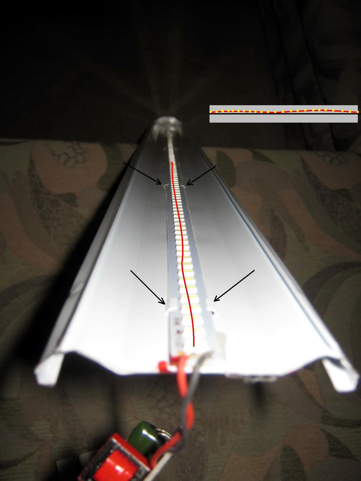

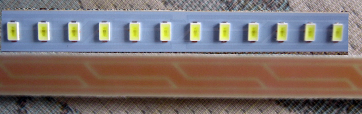

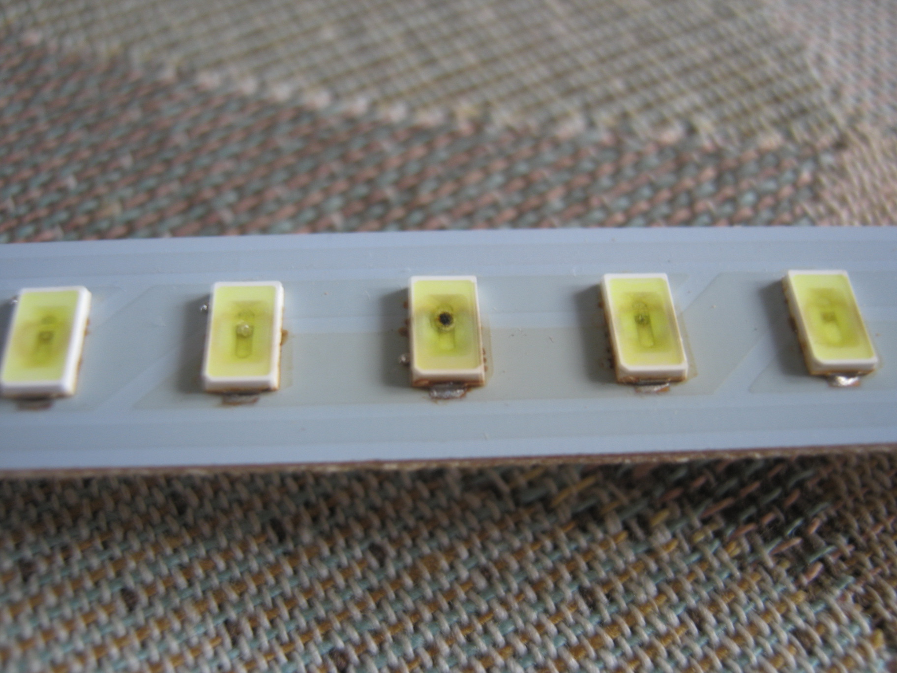

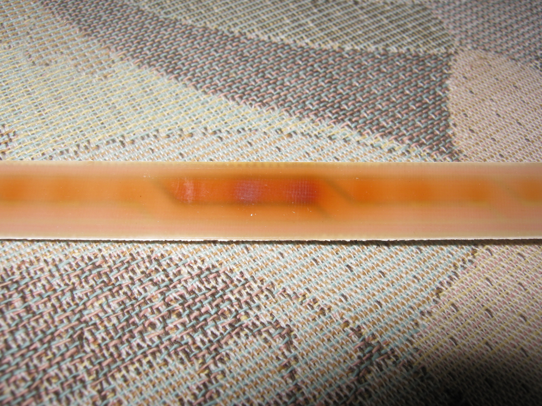

Szia! Köszi, az az igazság, hogy az utolsó hozzászólás után csak az elmentett oldallal léptem be, bejelentkezés nélkül, úgy olvastam a kommenteket. Ezért nem láttam a piros PRIVÁT jelzést. 2 helyen látok a szalagon hibás LEDet, és barnulást a szalag hátoldalán. Azt hiszem kuka
A hozzászólás módosítva: Márc 2, 2020
(#) ferci válasza hg1dmt hozzászólására (») Márc 2, 2020 /
A fekete pöttyösnek annyi, az egyértelmű..
Nem követsz el nagy hibát, ha átmenetileg áthidalod 47..100 ohmos ellenállással már csak a kíváncsiság kedvéért, csak ez az egy halt-e meg...
Jobban nem tudom kivenni, mi a pálya...
(#) usane válasza hg1dmt hozzászólására (») Márc 2, 2020 /
3 párhuzamosan, majd sorba kötve, sehol egy ellenállás? Hűtés is csak a NYÁK. Ez aztán a tervezett élettartamos tömegcikk.
(#) hg1dmt válasza ferci hozzászólására (») Márc 2, 2020 /
Köszönöm a hozzászólásokat, az egység, mint armatúra, a kukába, a LEDek lementése blokkonként folyamatban. További szép napot, mindenkinek Zárom a témát
(#) hg1dmt válasza hg1dmt hozzászólására (») Márc 3, 2020 /
Zárszóként még annyit, hogy érdemes felszerelés előtt széjjel szedni, és megnézni a LED sor beépítését.
Az enyém sajnos picit hullámos volt. Távol vannak a bújtató tartó fülek, nem feküdt fel mindenhol a burkolat lemezére, ami a hűtés elégtelenségét okozta.
Valamilyen módon, több helyen oda kell fogatni. Sűrűbben le kell leszorítani.
Ragasztópisztolyra gondoltam, de az ott keletkező meleg miatt, ezt elvetettem.

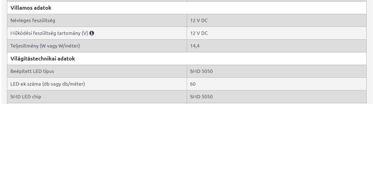

Sziasztok! Egy RGB led szalaghoz ez az infó van kitéve-Teljesítmény (W vagy W/méter)14,4
Gondolom 14,4W/ méter. Ez 14,4x 12M = 172,8 W ennyi lenne a fogyasztása? Egy 12M-es szalagot szeretnék használni. A kérdésem az lenne hogy egy adapter amire az van írva hogy Out: 4A elég lenne hozzá? Köszönöm a választ!
(#) Massawa válasza vladcepes hozzászólására (») Ápr 29, 2020 /
Biztosan nem az egészre vonatkozik az adat.
(#) vladcepes válasza Massawa hozzászólására (») Ápr 29, 2020 /
Ezt most nem értem.
(#) uniman válasza vladcepes hozzászólására (») Ápr 29, 2020 /
Röviden: A 4A-es táp nem elég hozzá... DE mivel nem írtál feszültséget - ugyanis léteznek 24V-os RGB LED szalagok is!
(#) vladcepes válasza uniman hozzászólására (») Ápr 29, 2020 /
Értem,12V-os de akkor ezek szerint nem elég hozzá.

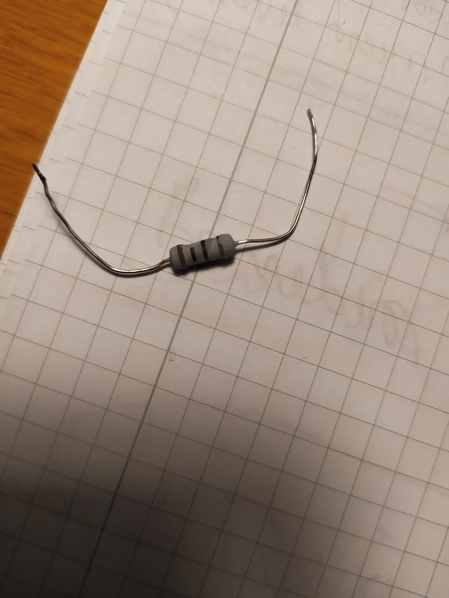

Szétszedtem Lidl-ből vett 19w-os ledes égőt mert nem akart világítani . Mindjárt a bemeneten az egyenirányitó híd elött
(ezt látja a fázis vezeték) van egy ellenállás olyan 2w-osnak nézem az ki van égve ( megszakadva ), a hő miatt nem vagyok biztos az értékében ,nem tudnátok segíteni esetleg más is bontott már szét ?
(#) bbalazs_ válasza brugo hozzászólására (») Máj 13, 2020 /
Szerintem fotózd le. Inkább biztosíték vagy lágyindító lehet (bár az is egyfajta ellenállás...)
(#) brugo válasza bbalazs_ hozzászólására (») Máj 13, 2020 /
Én is arra gondoltam de ez nagyon ellenálásnak néz ki
(#) Bakman válasza brugo hozzászólására (») Máj 13, 2020 /
Van olyan ellenállás, ami egyben biztosító is. Nézve a képet, milyen színű csíkok vannak rajta? Barna - fekete - fekete - (nem látszik) ? Könnyen lehet, hogy ez az alkatrész csak végezte a feladatás és feláldozta magát egy nagyobb zárlat elkerülése érdekében, tehát nem biztos, hogy ennek a cseréjével megoldódik a probléma.
(#) brugo válasza Bakman hozzászólására (») Máj 13, 2020 /
Megmértem a hidat az jó más nincs csak két IC RM 90038 és 32 Led. Az egész történet : A körte hol égett ,hol nem erre szétszedtem és amikor láttam milyen gyenge hütése van ,arra gondóltam hogy hőmegfutás. Szépen rádolgoztam egy régi AMD proci Aluminium hütölyére ismét bekapcsoltam egy fél órát szépen ment aztán kikészült, elkezdtem mérni a feszkot de az ellenállás után már nem vólt , az ellenállás megszakadva az utánna következő hid = jó .Az ellenállás szinkódja mintha barna-fekete-fekete-barna lenne ,Na ez mennyi ? A baj az is lehetett hogy az ellenállásra volt húzva egy zsugorcső (hűlye kinaiak)jó melege lehetett ,mert nem volt helye a picike nyákon és a levegőbe állt. Ha tudnám az értékét kipróbálnám.
(#) Kovidivi válasza brugo hozzászólására (») Máj 13, 2020 / 1
A zsugorcső azért van rajta, hogy amikor az utána levő dolgok zárlatba mennek, ne robbanjon szét az ellenállás, a zsugorcső megfogja a darabjait. Nem olyan **** az a kínai.
10 Ω, 1% tűréssel.
