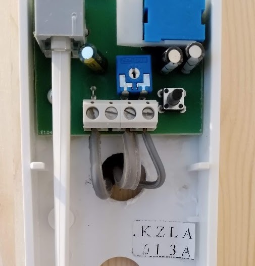

(#) Rodeo74 válasza Tyll hozzászólására (») Máj 11, 2020 /
Köszi a választ,
Vadi új a lakáskészülék, kb 2 alkalomig jó volt, sőt üvöltött a csengetés is, aztán legközelebb már csak épp hogy hallható a csengetés és a beszéd is... kaput nyitja, ha a maradék 2 szálat felcserélem akkor meg nem csinál semmit, szóval a bekötés elvileg jó.
Van a panelen egy poti valóban, megtekergetem hátha.
köszönöm
(#) Rodeo74 hozzászólása Máj 11, 2020 /
Sajna a poti semmit nem változtat
(#) Tyll válasza Rodeo74 hozzászólására (») Máj 11, 2020 /
Így kötötted be ?
Milyen lakáskészülék volt előtte ?

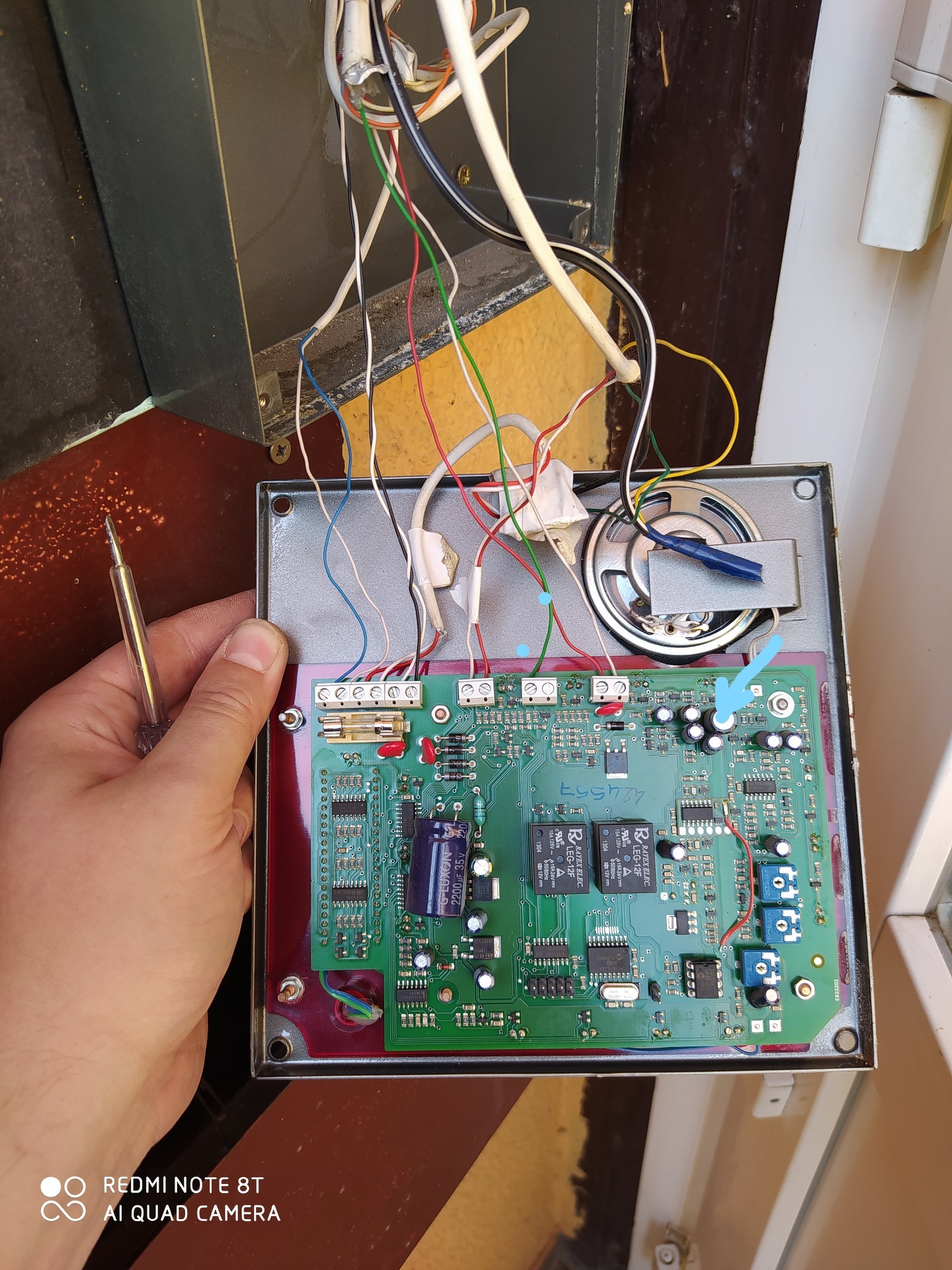

(#) robert03 hozzászólása Máj 14, 2020 /
Sziasztok! Adott egy codefone-os központ. Az lenne a probléma, hogy szinte alig hallani a felcsengetést, illetve ha valaki beleszól. A gombok lenyomásának a hangja sem hallatszik csak épphogy. Csatoltam róla egy képet is. A rajta lévő potmétereket hiába tekergettem nem sikerült értelmes hangot kicsikarni. Hangszóró mehetett tönkre?

(#) proba válasza Rodeo74 hozzászólására (») Máj 15, 2020 /
Leesett, tönkrement a hallgatója.. (Vagy nem)
(#) Tyll válasza robert03 hozzászólására (») Máj 15, 2020 /
Valószínű hangszóró hiba! (Próba cseresznye.)
(#) robert03 válasza proba hozzászólására (») Máj 15, 2020 /
A hallgatón a hangszórót érted? Egyébként próbáltuk 2 másik hangszóróval is, de semmi változás, gondolom panel csere...
(#) Zsolt 73 válasza robert03 hozzászólására (») Máj 15, 2020 /
Szia !
Cseréld ki a hangszóróhoz tartozó csatoló kondit. 470 mikro 16 V- kék nyillal jelöltem.
(#) robert03 válasza Zsolt 73 hozzászólására (») Máj 15, 2020 /
Köszönöm a segítséget, ha lesz időm megpróbálom.
