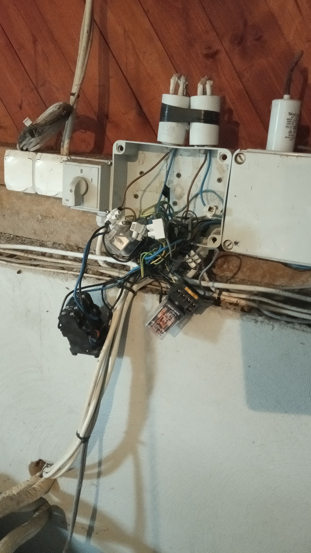

Tegnap futottam össze evvel "gyönyörűséggel" Egy kétkompresszoros klíma teljes vezérlését oldotta meg a kolléga a "régi módon" még az üzemi kondenzátorok is a padlásba kerültek (a kültéri csak kosaras autóról elérhető) Szerencsére nem kell javítani , új gépet szerelünk fel helyette
