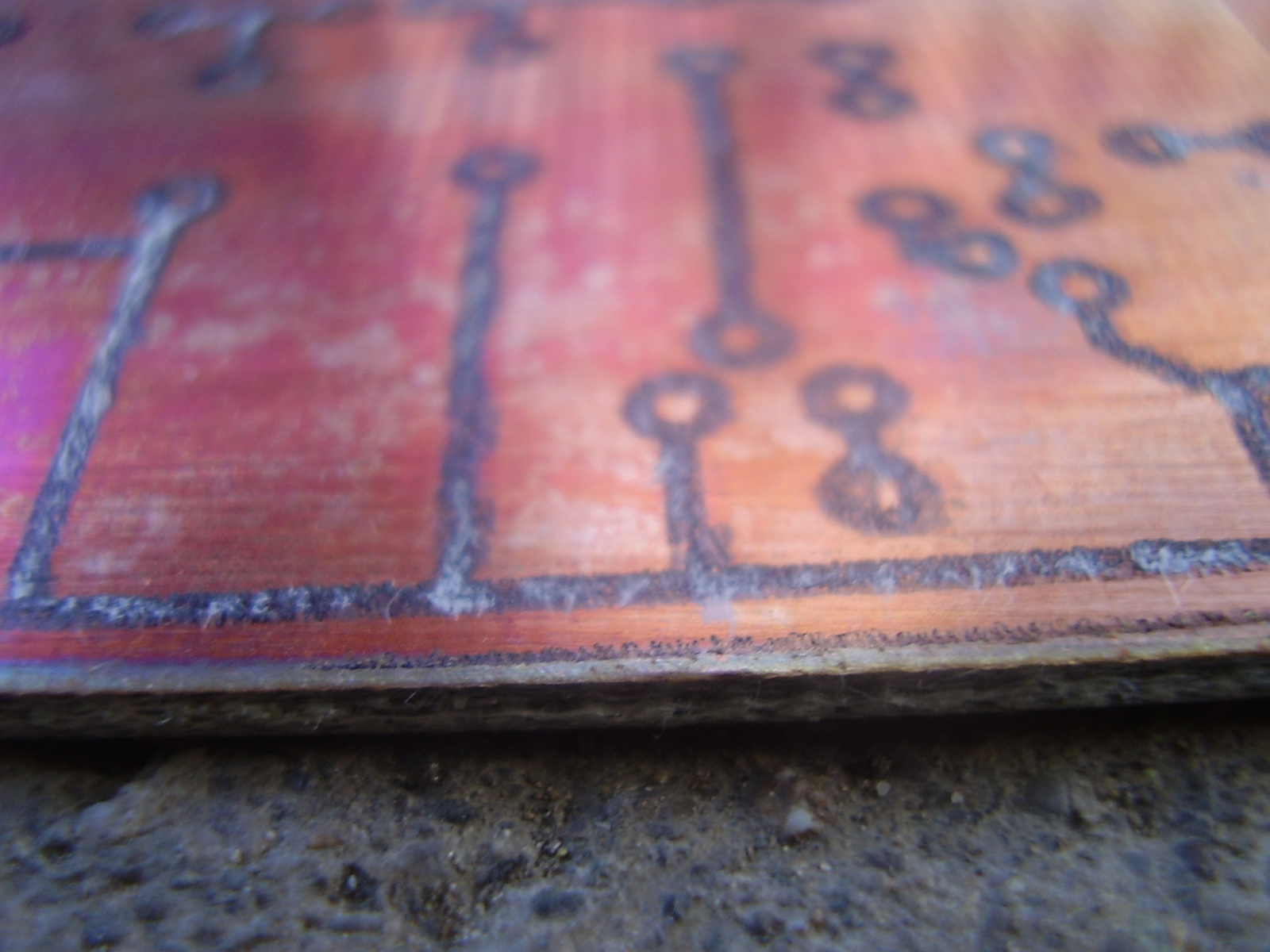

(#) AMD hozzászólása Jún 9, 2008 /
Szerintetek így mehet a maratóba? Vagy szaladjak át rajta lakkfilcel?
(#) gulasoft válasza AMD hozzászólására (») Jún 9, 2008 /
Vasaltad? Tiszta luk, alá fog marni.
(#) AMD válasza gulasoft hozzászólására (») Jún 9, 2008 /
Igen. Na ezért maradok a lakkfilcnél.
(#) Ricsi89 válasza AMD hozzászólására (») Jún 9, 2008 /
Mivel csináltad ezt, lángszóróval? Eléggé meg van "sülve" az egész nyák. Teljesen elszíneződött. Sokáig vasaltad, vagy nagy hőfokon. :yes:
(#) AMD válasza Ricsi89 hozzászólására (») Jún 9, 2008 /
Elösször közepes hőfokon rövid ideig kb. 10 percik de alig maradt a nyákon festék. Másodjára maxra tekert vasalóval vagy 3x addíg. Mehet a kukába? Ez lenne a B verzió. Az A verziót lakkfilcel csinálom már csak maratni kell. Remélem az jó lesz.
:eek2: na ez már durva. Én kb három percig max hőfokon csinálom, és így 99%-os. Ott valami gond van. :yes: Milyen papírra és mivel csináltad? festék mennyiség fel volt véve?
(#) AMD válasza kaqkk hozzászólására (») Jún 9, 2008 /
Mert sajnálták a papírra a festéket. De mivel nem én fénymásoltattam utólag már hiába káromkodok. Majd megpróbálom több festékkel, ha úgy se lesz jó akkor marad a filc. A fotózás még úgy se fog menni.
Pausz papírra.
Legalább így már igazi vörösréz színe van.
Na ez az. Én egyszer próbáltam pauszra és egy kicsit se ragadt át a festék. Mondtam is a magamét. Műnyomóval kell csinálni biztos siker. vagy még lehet kemény fényes fedelű magazin fedlapjával is. Én mindig azzal csinálom. Most éppen találtam nagyon műnyomónak kinéző fedlapot. Eddig ez a legjobb.
