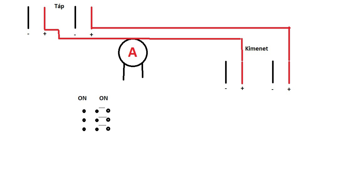

Üdv. Kapcsolót cseréltem egy svéd kettős tápban. 1 Ampermérő van csak és a jobb bal oldalt lehet kapcsolóval kiválasztani melyiket mérje. Kapcsolóról leforrasztottam a vezetékeket , gondolván nem bonyolult, de mégis.
A lényeg nem lehet közös sem a 2 táp negatív , sem a kimenet. 1 es állásban méri mondjuk a bal oldali áramerősséget, de a jobb oldal is összekapcsolva van az ampermérőn kívül. 2es állás ugye jobb ampermérő , bal összezár negatív be ki menet.
Hogy kéne összekötnöm a kapcsolót a táppal és ampermérővel?
köszönöm előre is.
(#) proli007 válasza BiG_Lui-Gee hozzászólására (») Ápr 25, 2020 / 1
Hello! Pld..

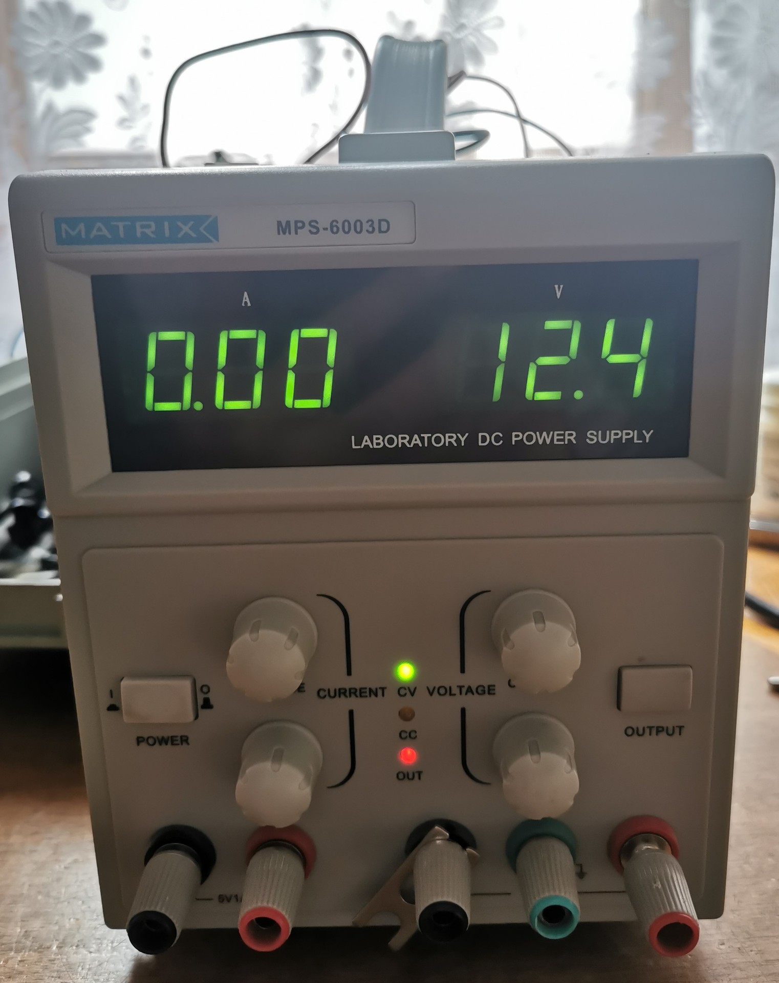

(#) zaza99 hozzászólása Szept 27, 2020 /
Matrix MPS6003D Labortáppal van olyan gondom, hogy sorba teszi zárlatba a Tip3055 tranzisztorokat ha kontakthiba lép fel a kimeneten és a feszültség jóval nagyobbra van állítva mint az áramkorlát miatt kiadott feszültség.
Tapasztaltatok már ilyen hibát?
