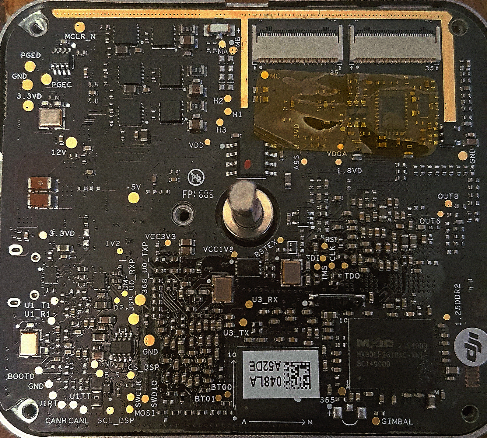

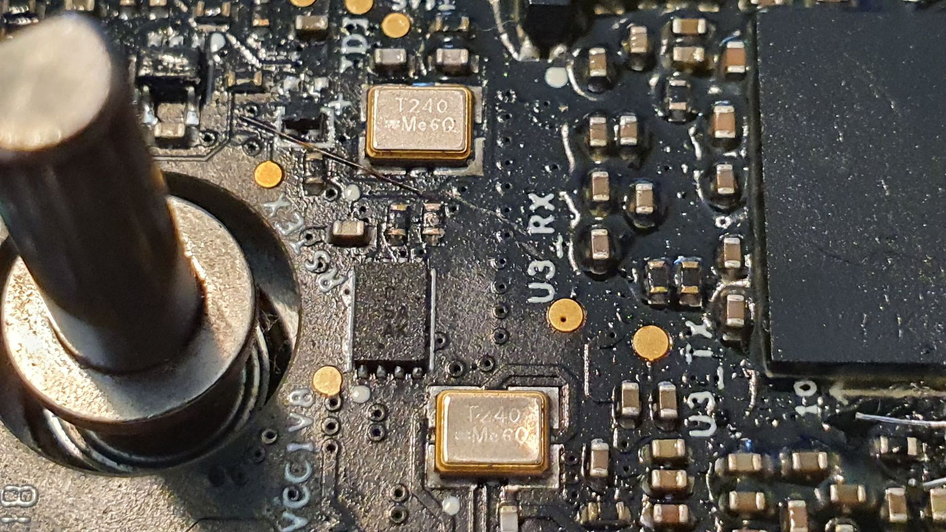

Van egy SMD alkatrész amiről nem tudom micsoda, de behorpadt a teteje, és lehet hibás. Ez pontosan mire való, a horpadás tönkre teheti-e, és pl szkóppal tudom-e ellenőrizni, hogy jól működik-e?

(#) Patópali válasza Pixi hozzászólására (») Máj 27, 2020 /
Milyen készülék? Típus, a perifériáról is tegyél fel képet, akkor talán..................
Elsőre lehet Qarz, rezonátor, szűrő vagy bármi.
A hozzászólás módosítva: Máj 27, 2020
(#) Pixi válasza Patópali hozzászólására (») Máj 27, 2020 /
Ez egy DJI Phantom 3 Pro gimbal vezérlő panelján van.
Itt van egy kép a panelról.
(#) afp válasza Pixi hozzászólására (») Máj 27, 2020 /
Szerintem 24MHz-es kristály.
(#) Pixi válasza afp hozzászólására (») Máj 27, 2020 /
Ezt hogy tudom megnézni, hogy jó-e? Van egy játék szkópom, de még nem nagyon ástam bele magam a használatába. Azzal esetleg ki tudom deríteni, hogy működik-e ahogy kell?
Most néztem, és a szkóp max 200kHz, így ez nem jön össze.

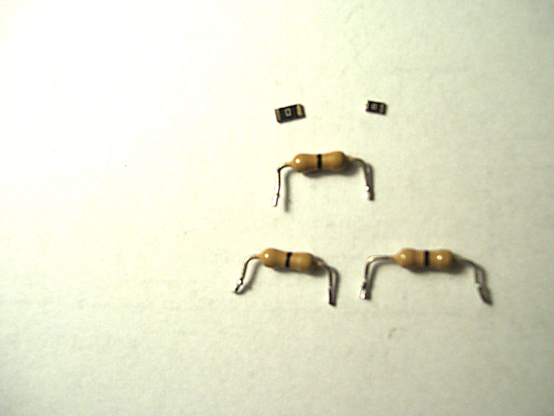

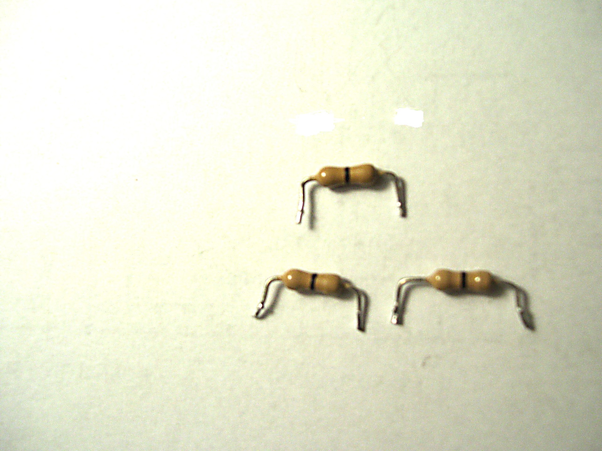

(#) Patópali hozzászólása Máj 27, 2020 /
Sokszor feltették már a kérdést, hogy milyen értékű a képen látható alkatrész?(- szín, szín arany, arany vagy szín, szín ezüst, arany-)
A mostani találós kérdés: milyen értékű a képen látható alkatrész?
Hatvan egynéhány évesen még nem találkoztam ilyen kinézetű és jelölésű alkatrésszel.
A kérdést fejtörőnek, játéknak szántam, természetesen nem profi kollégáknak.
Ha van kedvetek és időtök vagy éppen unatkoztok!
Ha nem sikerül mutatom később.

(#) kaqkk válasza Pixi hozzászólására (») Máj 27, 2020 /
Egy kristályt csak oszcillátorban tudsz ellenőrizni , ha simán rákötöd a szkóp mérőkapcsaira semmi nem fog történni ...

(#) szs válasza Patópali hozzászólására (») Máj 27, 2020 / 1
Cak nem a 0-ellenállás lenne? (Az egy csíkjából gondolván)
(#) menyus válasza kaqkk hozzászólására (») Máj 27, 2020 /
Főleg ha a mérőfej / kábel beterhel az oszcillátornak és leszakad a rezgés tőle, hiába működik az oszcillátor. Valami FET es bemenetű frekvenciamérő lenne jobb erre, az is rövid kanóccal. Első ránézésre ez valóban egy SMD quartrz lehet, esetleg integrált oszcillátor. Ez kimérhető "hidegen is" mert ha az egyik lába tápon van akkor biztosan oszcillátor. Ha sima quartz akkor két lába GND a másik kettő a quartz két kivezetése általában.
(#) Patópali válasza szs hozzászólására (») Máj 27, 2020 /
Te nyertél elsőként!

(#) Patópali válasza Rosszmáj hozzászólására (») Máj 27, 2020 /
Jó pofa a bejegyzés, de sajna nem nyert!
0 Ohm - rövidzár.
A Logitech billentyűzetben akadtam három ilyenre.

(#) Pixi válasza kaqkk hozzászólására (») Máj 27, 2020 /
Akkor marad az azonosra csere és kiderül. De ahogy néztem a felépítésüket nem tett jót neki az ütés amitől behorpaft.
Zuhanás okozta a hibát ? akkor azért nézd körbe a nyák mindkét oldalán a vezetőket is előfordulhat azok közt is szakadás ...
