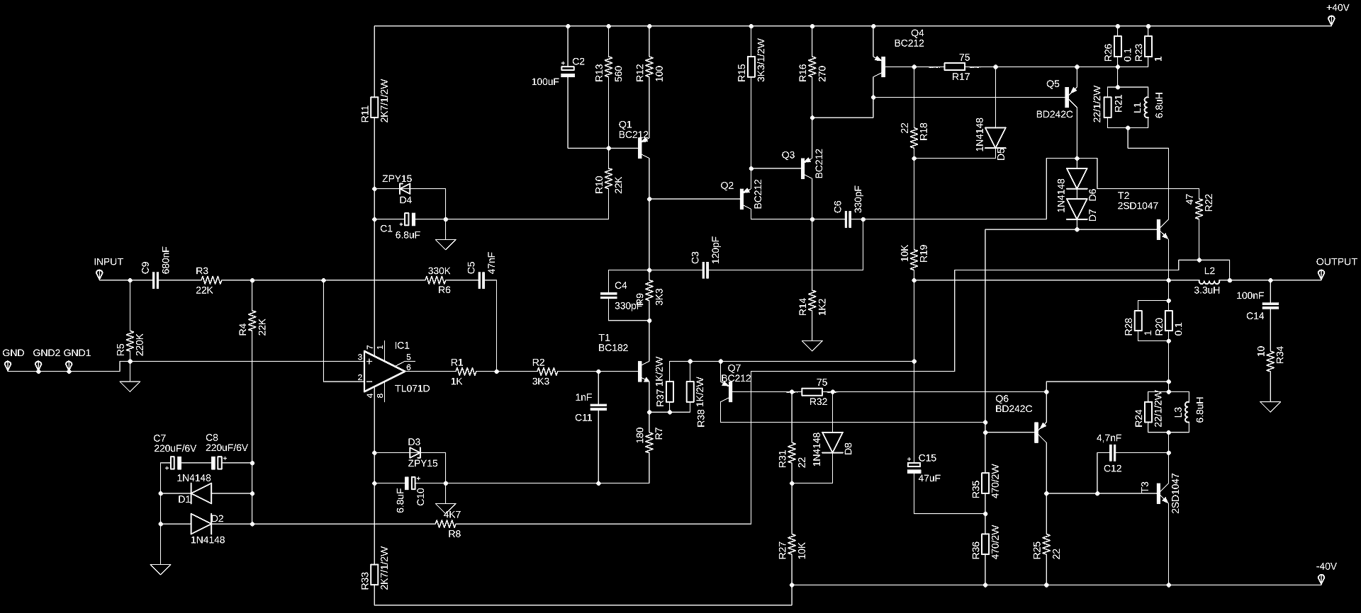

(#) (Felhasználó 122012) válasza Ibra93 hozzászólására (») Máj 6, 2020 / 1
Ehhez hasonlít a legjobban.
(#) scooby_ válasza Ibra93 hozzászólására (») Máj 6, 2020 / 1

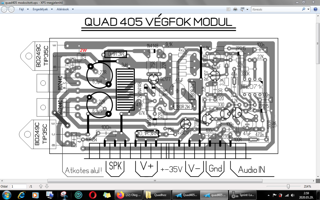

Én látok még mást is ami lemaradt/el van írva. Többek közt a meghajtó tranyók lábkiosztása és a védelemben a nemrég beírt 9,1k mellett kettővel az egyik 22R a tranyó bázisán az inkább 75R. Aki ilyet épít, annak javaslom a panel átnézését tüzetesen egy akármilyen RT-s rajzhoz képest.
(#) Ibra93 hozzászólása Jún 1, 2020 1 / 1

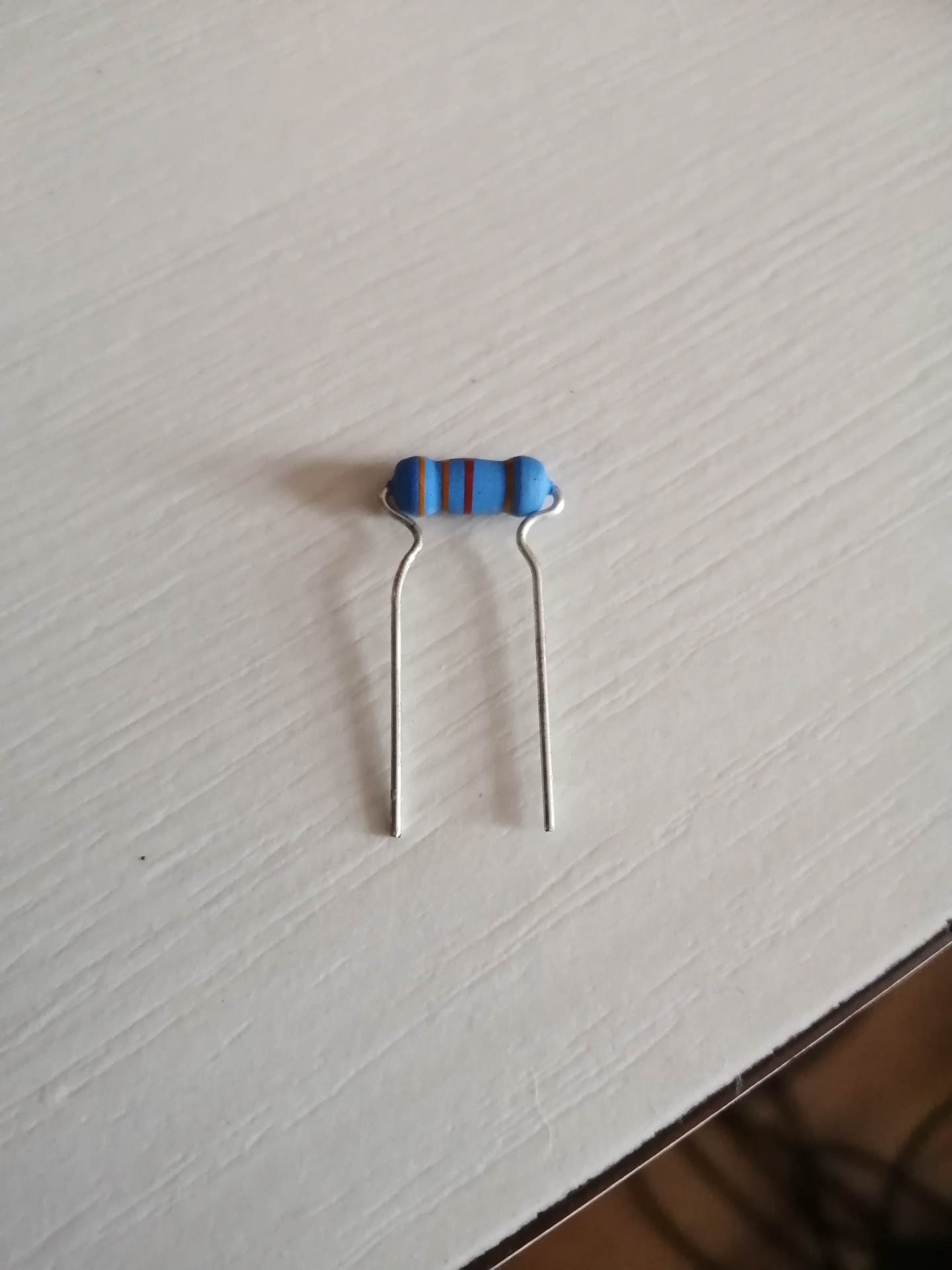

Ismét volt időm foglalkozni a Quad-al, kijavítottam a hibákat, amit tudtam és nagyobbra méreteztem az R35 22R ellenállást 2W-ra, mert olvastam egy cikket, amiben ez kisebb volt és gondot okozott. ( http://www.szetszedtem.hu/066quad405/quad405.htm ) Ezeket az ellenállásokat, ha nem férnek be akkor állítva vagy meghajlítva kiemelve érdemes elhelyezni, példának meghajlítottam egy ellenállást, itt a kép róla. Elvégeztem reloop által ajánlott módosításokat is, hogy az eredeti terv szerinti 50mA folyjon a két soros 180 ohmos ellenállásokon.
Az eddigi változat is itt van kijavítva. Bármilyen meglátást, ötletre kíváncsi vagyok ami még javíthat a konstrukción

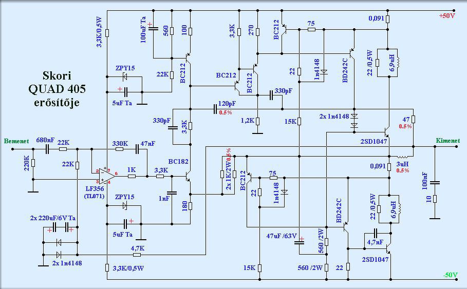

Keresgéltem is és megtaláltam Skori rajzát.
Elöször is az a kérdésem, hogy ezt lehet hajtani a TDA7294-es tápjával?
És van ettöl a rajztol ujjab, modernebb vagy kezdhetem erre megtervezni a NYÁK tervet?
(#) Ge Lee válasza zsolt58 hozzászólására (») Dec 29, 2020 /
Mit jelent az a kérdés, hogy megéri? Anyagilag biztos nem éri meg, már csak azért se mert az egyik már megvan, a másik meg nincs. Nem tudom mennyi a TDA tápja, de a quaddal úgy +/-27V-ig le lehet menni, csak az IC tápját, az A osztályú fokozat munkaellenállását meg az áramkorlátot (már ha teszel bele) kell hozzáigazítani.

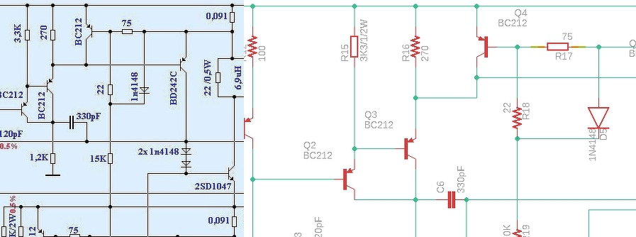

Bocsi, de ezt az eagle vagy nem tudom mivel készült rajzot nem szeretném végignézni, fakóak, alig láthatóak az értékek, és rá sem fér a rajz a képernyőre eredeti méretben, úgy meg lelóg róla, szóval inkább a Skori rajzát nézem.
A műveleti erősítő előtét ellenállásait úgy célszerű méretezni, hogy ott olyan 11-12mA körül tudjon folyni. A tápod 40V, a zéner 15V-os, vagyis az előtéten fog esni 25V. Ugye R=U/I szerint 2k körüli ellenállás adódna, ha 2k2-t teszel oda akkor (I=U/R) 11,3mA lesz az kb. jó, tehát nem 2k7 kell oda hanem inkább 2k2. Az A osztályú fokozat munkaellenállása a 2db soros 560 ohm, azokon kb. a fél táp van, és olyan 50mA körüli áramon jár. Oda az ohm törvény szerint 800 ohm kéne, azaz vagy 2db 390 ohm 2W-ot teszel oda vagy 2db 420 ohm 2W-ot.
Az áramkorlátot ha otthon a lakásban fogod használni én nem tenném bele. Ha beleteszed azt úgy érdemes kezdeni, hogy a 0,091 helyett 0,1 ohmos szabvány értéket teszel oda, és ahhoz állítod be a 2db 15k-t. Az ellenállások feszültségosztót alkotnak amivel némi feszültséget kapnak a BC212 bázisai, minél kisebb 15k értéke annál nagyobbat, vagyis annál előbb (kisebb áramra) fog megszólalni az áramkorlát. Ehhez jön hozzá a 0,1 ohmokon a végtranyókon folyó áramból eső feszültség. Ezeket most hadd ne számolgassam, úgy is jobb szkóppal beállítani mert a tranyók nyitófeszültségében gyártótól függően elég nagy szórások vannak, a szkópon viszont látod hogy hol kezd el határolni. Ha érdekel valahol a topikban részletesen le van írva a visszahajló áramkorlát működése és méretezése, lehet hogy még én tettem fel évekkel ezelőtt, nem emlékszem.
(#) didyman válasza zsolt58 hozzászólására (») Jan 1, 2021 / 1
C6-nak nem sok szerep jut ebben a bekötésben..
(#) didyman válasza Ge Lee hozzászólására (») Jan 1, 2021 1 / 1
A megnyitott képen jobb egérgomb és kép megnyitása új lapon. Tök jól olvasható, kontrasztos.
(#) Ge Lee válasza didyman hozzászólására (») Jan 1, 2021 1 /
Igazad van, semmi különbség nincs a kettő között. Akkor nézegesd a jobb oldalit én meg nézegetem inkább a bal oldalit.

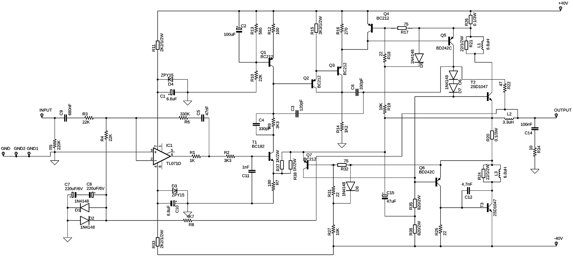

(#) zsolt58 válasza Ge Lee hozzászólására (») Jan 1, 2021 /
BÚÉK.
Megcsináltam, igy elég kontrasztos?
Köszönöm szépen didyman, ki javitottam a hibát.
(#) Ronin válasza zsolt58 hozzászólására (») Jan 1, 2021 / 1
Inkább így
Köszönöm szépen a válaszod. Ezek alapján ki javittotam a kapcsolást.
Az áramkorlátrol még annyit, hogy lakásban lesz használva az erösitö, de néha biztosan fog máshol is szolni, szóval igazábol én beleraknám ha segitenétek, hogy mekkora ellenállás kell.

(#) Ge Lee válasza zsolt58 hozzászólására (») Jan 1, 2021 / 1
Itt megtalálod az áramkorlát működésének a leírását rajzzal együtt, annak alapján értelmezhető, módosítható.
(#) reloop válasza zsolt58 hozzászólására (») Jan 1, 2021 / 1
Az R35, R36 eredőjét úgy válaszd meg, hogy 30 mA-nél több és 50 mA-nél kevesebb folyjon rajta! Ehhez ismerni kéne a tápod üresjárati és terhelt feszültségét.
A Quad405 áramkorlátja azon része a kapcsolásnak, melyen a gyártó a legtöbbször változtatott. Az a funkció, hogy 4 Ω terhelésnél már 100 W-on clippeljen a 150 W helyett, mára túlhaladott.
Ha több információval szolgálsz a tápról és a várható legkisebb terhelőimpedanciáról, kiötölhetünk valami megoldást.
