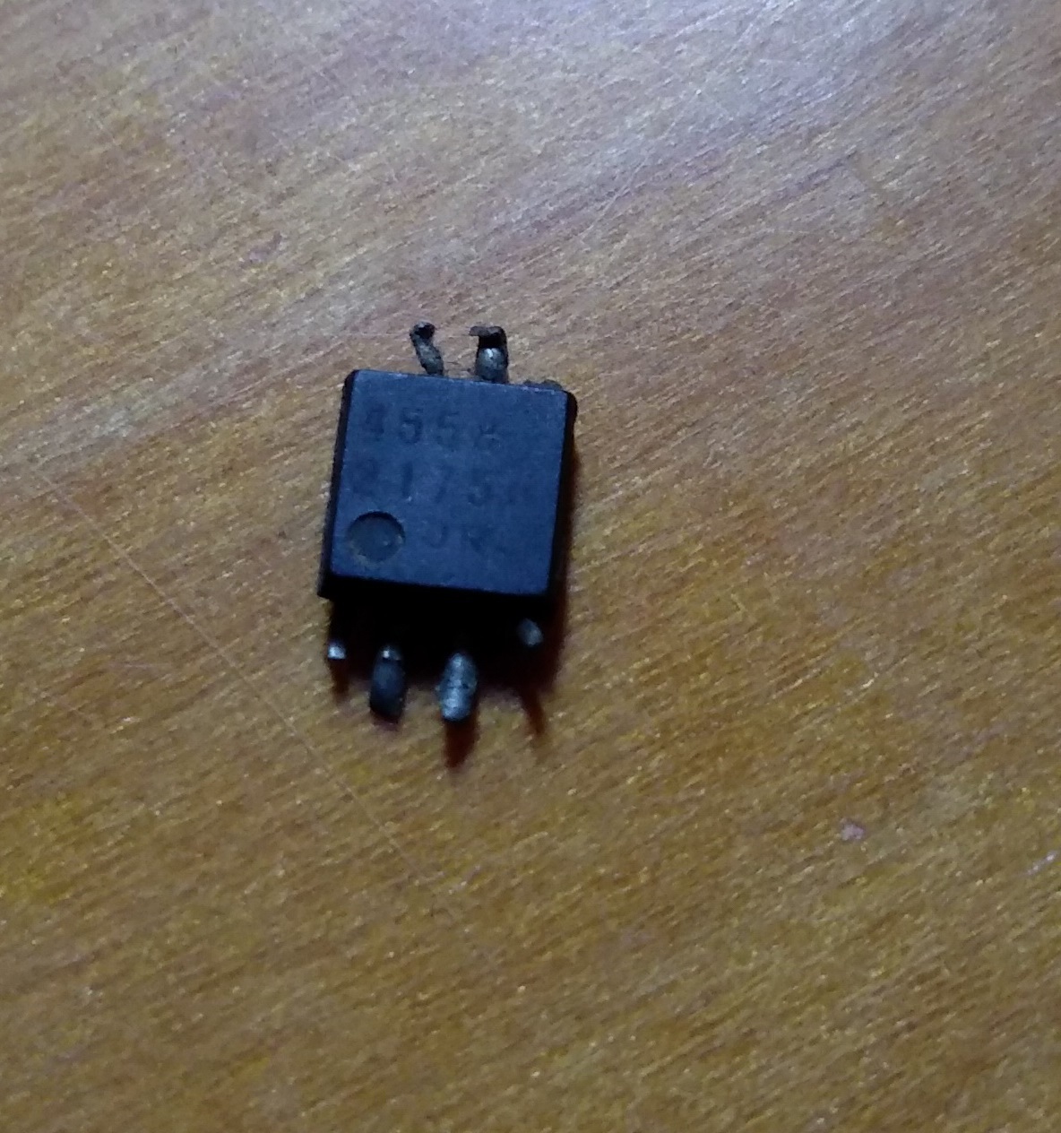

Visszarajzolásban szeretnék segítséget kérni. Adott egy Azona márkájú fejhallgató aktív basszus szűrője aminek a nyákja már eléggé égett egyes helyeken, sajnos a páka elég hamar megégeti az ilyen érzékeny nyákokat. Visszarajzoltam de egyrészt nem hiszem, hogy hibátlan másrészt a kis smd tranzisztorokról semmit nem tudok, Q1-nek a bekötése megvan de azt nem tudom, hogy PNP vagy NPN Q2-t és Q3-at pedig egyáltalán nem tudom, hogy miként kell bekötni. Az ÍC bekötése is furán jött ki ahogy a kapcsolást készítettem a visszarajzolás alapján ezért is gondolom, hogy nem jó. Az ÍC ha jól emlékszem egy 4558-as volt. Amit tudott ez a kapcsolás, a 3 állású kapcsolónak volt egy KI állása volt egy basszus BE állása és a 3. állásban is basszus volt de ott mégerősebb volt (gondolom a két basszus között az lehetett a különbség, hogy az egyik passzívan a másik aktívan csinálta a szűrést) egyébként egy 4 hangszórós fejhallgatóban volt, volt 2 sima hangszóró meg két mély hangszóró. Egyébként erősítő elé kötve is jól működik. Ilyen rajzot nem találtam sehol, de még a fejhallgatót sem találtam meg és így a nyákjáról sem találtam képet. Köszönöm, remélem valaki tud segíteni.
Hello! A Q1 egy NPN tranyó, emittere az R5 felé van. De az IC szinte biztos hogy nem 4558, az egy sztereó kis végfok lesz, ami hídkapcsolásban üzemel. De hogy mi, azt nem tudom, lehet hogy valami kínai izé. (keresgetni kell..)
A Q2-Q3 meg lehet nem is tranyó, hanem mondjuk kettős dióda, ami a kimenet védelmét szolgálja.
Tisztán emlékszem, hogy a 4ezres sorozatból volt benne valamilyen ÍC nem hiszem, hogy valami kompakt végfok lett volna benne, de majd megpróbálom megkeresni az ÍC-t.
A Q2 és Q3 pedig nem értem, hogy miért lenne dióda akkor azt D-vel nem pedig Q-val jelölték volna.
Oké, én nem vitatok semmit, meg nem is ismerem ezeket a végfok Ic-ket. De ha megnézed a rajzodat, nincs semmi visszacsatoló hálózat. Arra pedig egy műveleti erősítőnek szüksége van. A végfok Ic-kben pedig bennük van. A hangszóró közvetlen csatlakozik a kimenetre és ottvan a három Zobel tag (kettő a kimenet-GND közé és egy a két kimenet között), ami a hídkapcsolású sztereó erősítőknél is megtalálsz. Pld..
A külső tranyóra nem tudom mi szükség van, de ezt csak akkor tudod meg, ha meg lesz az Ic típusa. Minden setre ha ez tranyó, akkor PNP, mert az emitterek a + tápra vannak kötve.
Éppen ebben kértem segítséget, hogy a rajzot valahogy olyan formába
ki tudjam javítani, hogy jó legyen a műveleti erősítők bekötése. Ha abból indulunk ki hogy két műveleti erősítő van benne akkor a jelenlegi visszarajzolt kapcsrajzon is látni, hogy pl a 3-as láb + tápra megy ami szerintem nem jó a 4-es láb sehogy nem kap - tápot (azaz GND-t mivel asszimetrikus tápról ment USB-ről). Szóval ha valaki szánna rá egy kis időt és csinálna egy javítottabb rajzot azt megköszönném.
Nem tudom mit szeretnél. Feltételezzük, hogy jól rajzoltad vissza (mert ráadásul pont ott tiszta rutya a nyák, ahol az Ic van) láthatod hogy a műveleti erősítők sokaságának nem ez a bekötése.
Mint írtam, ott vélhetően egy sztereó kis végfok van. Lehet a kínai lemásolta valamelyiket, csak épp nem azonos lábbekötéssel van kivezetve. Amíg nem tudod milyen Ic volt benne, addig mire számítasz? És ha meg van a rajz, mire mész vele ha nincs Ic. A kis végfokok féltápról mennek és belső munkapont beállításuk van. Egy mezei OPA részére viszont külső munkapontbeállítás kell, ha féltápfeszültséges. Azt nem tudod kikerülni. De hogy a kiegészítő tranyó minek van hozzá, azt nem tudom, ráadásul hogy miért csak egy, az is jó kérdés. De ha egy, akkor viszont munkaellenállásának (kollektorban) kellene lenni és "A" osztályba kellene hogy menjen. De ilyen ellenállás nincs a rajzodon.
Most legalább a fejhallgatót megtaláltam a neten igaz nem Azona-ként hanem Mecer-ként szóval a márka az más de egyébként teljesen ugyan az a fejhallgató.
Bővebben: Link Már csak abban bízhatok ha valakinek van ilyen fejhallgatója és be tud ide küldeni 1-2 képet a nyákjáról.
Megtaláltam az IC-t és tényleg egy 4558-as volt benne.
