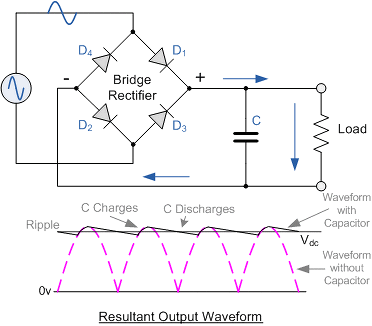

(#) szucsistvan123 válasza Atis57 hozzászólására (») Jún 12, 2020 /
„2X1.41 X U f =650V”
Mi az a kettes szorzó?
1,4142*230 = 325V. Ezt elvileg nem haladhatja meg.
Itt pl felsorol olyan típust amely 900V RMS-t is tud 1400V csúcs záróirányú feszültséggel: (KBPC3514F/W)
A hozzászólás módosítva: Jún 12, 2020
(#) erbe válasza Atis57 hozzászólására (») Jún 12, 2020 /
A számozása alapján 800 V-os, ami megfelelne 230 V pufferelt egyenirányítására. Ilyent mértél? Mert ki kellene bírnia a 2000 V-ot, akkor pedig nem lehet 4 MOhm az ellenállása híd és hűtőborda között.
Megfelelő hűtéssel 35 A. A disszipált teljesítmény ~70 W. Ezt nem illendő foglalatba tenni, hanem komoly hűtőborda kellene hozzá. Ha meg kicsi a terhelés, akkor bőven megfelelnek a műanyagházas 800 V-os Graetz-ek, amik ezerféle változatban találhatók PC tápokban.
(#) erbe válasza szucsistvan123 hozzászólására (») Jún 12, 2020 / 1
A kettes szorzó abból ered, mikor a pufferelt ~320 V-ra rájön az ellentétes periódus csúcsfeszültsége, szintén ~320 V. De mivel a hálózaton megengedett a 253 V is (Napelemes inverterben tárolt adat 270,3 V. ), így ez a dupla csúcs jóval magasabb is lehet.

(#) szucsistvan123 válasza erbe hozzászólására (») Jún 12, 2020 /
„A kettes szorzó abból ered, mikor a pufferelt ~320 V-ra rájön az ellentétes periódus csúcsfeszültsége, szintén ~320 V.”
Ezt még mindég nem értem. Ha a képet nézed, akkor a + és - félhullám is ugyan akkora, a negatív fel van "hajtva" és a kondni elvileg a csúcsfeszültségre töltődik, ami kb 325V, és a kondi a két púp között elkezd kisülni. Mint a képen.
Mellesleg nincs pufferkondi a rendszerben.
Azért van ilyen tokos diódahíd használna, mert ezen van saru, és nem kell forrasztgatni.
Az áramfelvétel max 4-5 amper lehet, szóval egyáltalán nem melegszik.
„Milyen biztiket teszel elé--mögé?”
6A kismegszakító az egyenirányítás előtt.
(#) szucsistvan123 válasza szucsistvan123 hozzászólására (») Jún 12, 2020 /
Vagy itt a 650V-al az 1 diódára eső záró irányú feszültségre gondoltál?
Azt hittem hogy arra gondolsz, hogy a puffer 2 oldalán jelenik meg a 650V
