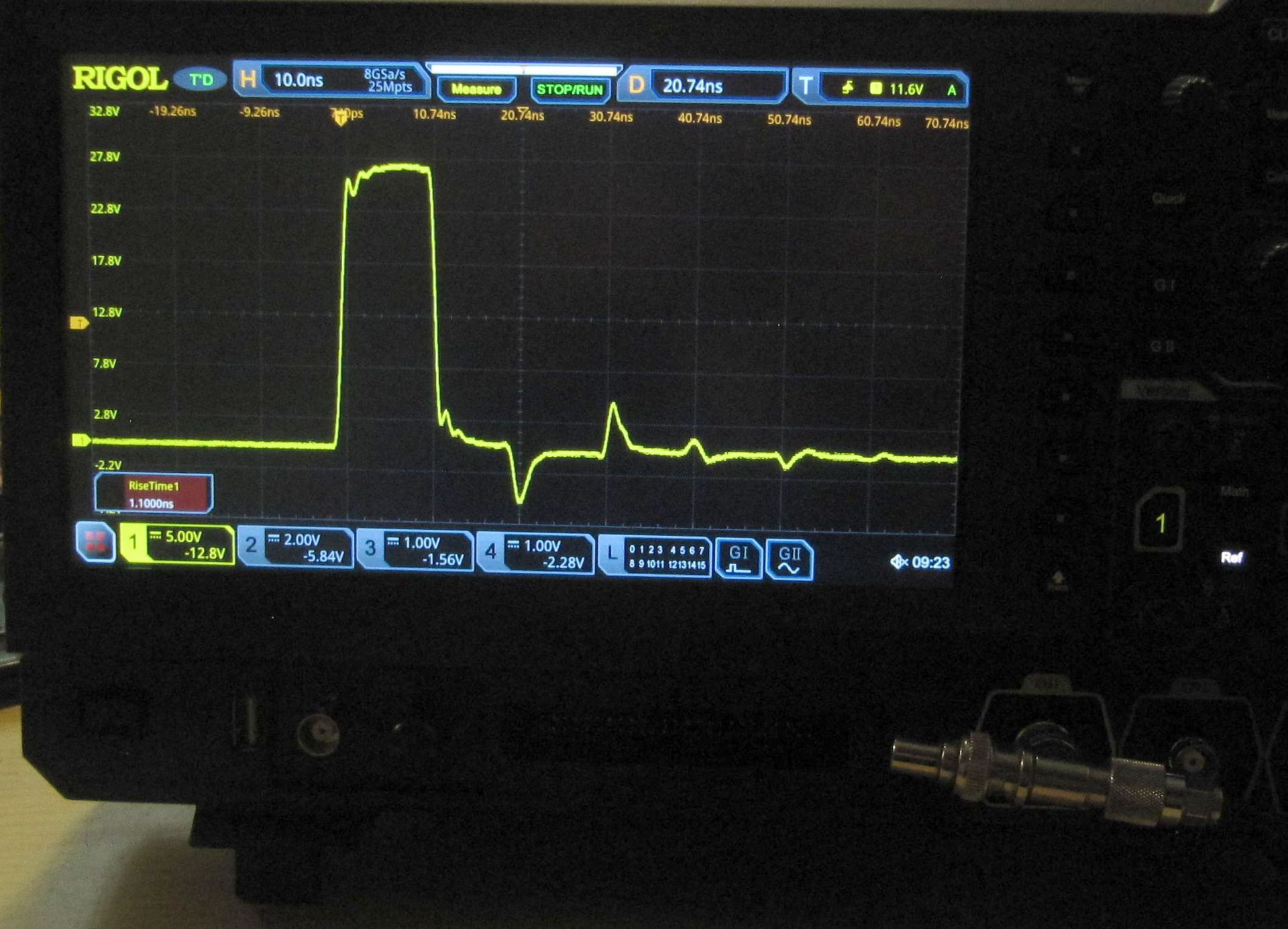

Itt az volt inkább a lényeg, hogy a 100Mhz Siglent mérőfeje azonos lehet-e a 200Mhz változatéval. A mért felfutási sebességből ítélve nagy valószínűséggel lehet azonos is.

Megnézve az adatlapot a PP510-es fej 3,5ns-es valójában! Ez azért elég messze van az általad mért 1ns-től....

110GHz sávszélesség, 256 GSa/s, 2Gpts memória, 10bit ADC. Félelmetes. És azt hiszem kilóg kicsit ebből a topicból Idézet: Lehet az messze, ha mást mérek.„Ez azért elég messze van az általad mért 1ns-től....” Most fértem hozzá ismerős szkópjához, lefényképeztem, itt van csatolva. A kábel nem Siglent most nincs nálam, hanem Owon 100Mhz szkóp 100 Mhz kábele, ami hasonló vagy gyengébb mint a Siglent PP510. Két kép kábel jele, másik kettő képen közvetlenül kapja a szkóp a jelet. Ehhez hasonlítható a kábelen keresztüli jel alakja. Ez bizony 1ns a szkópon. A szkóp felfutása 1 ns, a mérőjelé 350 ps, elvileg még gyorsabb a kábel, a szkóp határol. A generátor kábel 50 Ω lezárással ahova a mérőfej csatlakozik, illetve a szkópba csatlakozásnál is, nincs belső 50 Ω, képen látszik. A mérőfej 1/10 osztású, végén a kis test tapintó van testcsatlakozáshoz. Mi nem stimmel a méréssel? A hozzászólás módosítva: Jún 20, 2020
Az én tapasztalataim szerint ezek a bnc T-k csapnivaló illesztetlenséget mutatnak. Birtokomban még nem volt használható példány. Szakmán kívüli vagyok, így nem tudom jobban szebben megfogalmazni.
T elosztó = általában játék kategória, Hangfrekvenciákon még elmegy, de 1 MHz -nél nagyobb frekvenciákon igencsak megfontolandó a használata. Alkalmazása biztos illesztetlenséget okoz, minél nagyobb frekvencia annál nagyobbat. Használatánál igencsak figyelni kell a lezárásokra, illesztetlenség esetén nagyon nem mindegy a csatlakozó kábelhossz sem.
