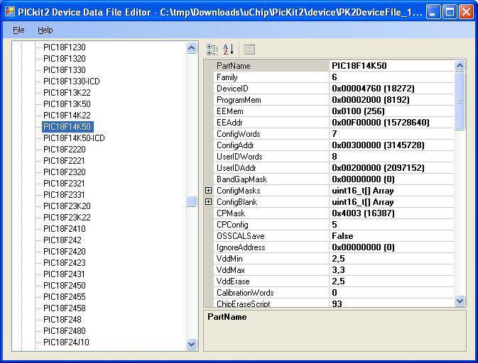

(#) Kovabe hozzászólása Jún 22, 2020 /
Egy kis segítséget szeretnék kérni.
Van itthon egy PicKit2 clone, a 12F683-at felismeri, írja, olvassa, viszont a 18F14K50-et nem ismeri fel.
Van valami trükk vagy csak én vagyok a suta?
PicKit2-vel írnám.

(#) Bakman válasza Kovabe hozzászólására (») Jún 23, 2020 /
Előtted Hp41C hozzászólása, módosított Pk2Devicefile.dat. E fájl módosításával lehet több eszközt hozzáadni a PK2-höz. Azt, hogy a 18FxxK50 család benne van-e a linkelt fájlban, nem tudom megmondani.
(#) Hp41C válasza Kovabe hozzászólására (») Jún 23, 2020 / 1
Röviden: benne van.
Hosszabban: Ahogy azt már régebben írtam, innen letölthető egy Pk2DeviceFile Editor, amivel megnézhető milyen típusok is vannak benne. Egyébként segítségével újabb típusok is adhatók hozzá.
Vigyázat, egy típus lemásolása után ki kell menteni és újból be kell olvasni a leírót, egyébként a forrás típus tömbös adatait (configmask, configblank) együtt szerkesztjük az újéval.
18F13K50, 18F14K50 - Vigyázni, a PGC és PGD vonalak au USB adatvonalai, maximum csak 3.3V kerülhet rájuk. A típus viszont 5V -os tápról is működtethető.
A hozzászólás módosítva: Jún 23, 2020
(#) Kovabe válasza Hp41C hozzászólására (») Jún 23, 2020 /
Ez megvan és benne is van a kezelendők listájában, de nem akarja felismerni. Lehet hogy feszültség problémája van?
