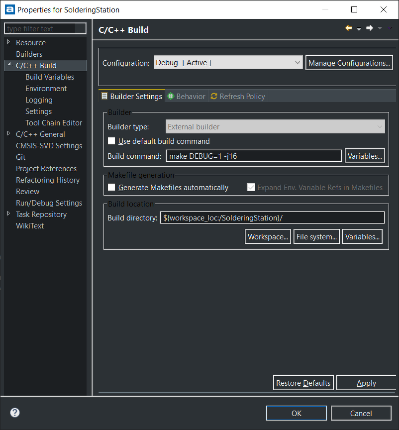

(#) Attis92 hozzászólása Ápr 25, 2020 /
Szeretnék egy kis segítséget kérni. Szeretnék egy auto-increment build number változót létrehozni, aminek értéke fordítási időben dől el, mégpedig úgy, hogy lekéri a GIT commitok számát
  1. git rev-list HEAD --count
és azt rakja ide be. Atollic TrueStudio-val dolgozom egy STM32F405-ös kontrolleren. Ez a funkció pár éve már működött, de az egy tiszta Eclipse Makefile project volt és ott szabadon lehetett script-ezni a Makefile-t. Hogyan tudom ezt elkészíteni az Atollic-ban? A linker fájlt már módosítottam, ott már van egy egyedi flash terület ennek a kostansnak. Ez most így néz ki a kódban:
  1. #define BUILD_MAJOR     (1)
  2. #define BUILD_MINOR     (0)
  3. #define BUILD_MAIN      (0)
  4. #define BUILD_NUM       (0)
  5.
  6. typedef struct
  7. {
  8.     uint32_t  FwVer[4];       // major minor maintenance build
  9.     uint32_t  BootCompMask;
  10.     uint32_t  ImgKey;
  11.     uint32_t  ImgSize;
  12.     uint32_t  HeadCrc;
  13. } Header_t;
  14.
  15. const volatile Header_t __attribute__ ((section (".header_sect"))) APP_HEADER =
  16. {
  17.     .FwVer = {BUILD_MAJOR, BUILD_MINOR, BUILD_MAIN, BUILD_NUM},
  18.     .BootCompMask = BL_VER_MASK(BL_VERSION),
  19.     .ImgKey = 0xffffffff,
  20.     .ImgSize = 0,
  21.     .HeadCrc = 0
  22. };
Itt kellene a BUILD_NUM értékét módosítani.
Tud nekem ebben valaki segíteni?
Előre is köszönöm!

(#) csatti2 válasza Attis92 hozzászólására (») Ápr 25, 2020 / 1
Be lehet kapcsolni, hogy saját makefile segítségével fordítsa le a programot. Lásd a képen. Ezután a makefile segítségével legenerálhatsz egy header file-t, ami tartalmazza a kívánt értékeket.
Itt a saját megoldásom:
  1. ## Git
  2. VERSION_SHORT           =       $(shell git describe --tags --abbrev=0)
  3. VERSION                         =       $(shell git describe --tags --long)
  4. COMMITDATETIME          =       $(shell git log -1 --date=format:'%Y%m%d-%H%M' --format=%cd)
  5. BRANCH                          =       $(shell git rev-parse --abbrev-ref HEAD)
  6.
  7. # Outputs
  8. VER = $(SRC)/version.h
  9. ELF = $(BUILD_DIR)/$(TARGET).elf
  10. HEX = $(BUILD_DIR)/$(TARGET)_$(VERSION)-$(BRANCH)-$(COMMITDATETIME).hex
  11. BIN = $(BUILD_DIR)/$(TARGET).bin
  12. MAP = $(BUILD_DIR)/$(TARGET).map
  13. EXE = $(BUILD_DIR)/$(TARGET)_$(VERSION)-$(BRANCH)-$(COMMITDATETIME).exe
  14. ISE = .vscode/c_cpp_properties.json
  15.
  16. # Generating version file
  17. $(VER):
  18.         @echo Generating $@
  19.         @echo /* THIS IS A GENERATED FILE, DO NOT EDIT IT! */  > $@
  20.         @echo #define VERSION_SHORT     "$(VERSION_SHORT)" >> $@
  21.         @echo #define VERSION           "$(VERSION)-$(BRANCH)-$(COMMITDATETIME)" >> $@
A hozzászólás módosítva: Ápr 25, 2020

(#) Lucifer válasza Attis92 hozzászólására (») Ápr 26, 2020 / 1
Mi a git describe kimenetet szoktuk belefordítani a kódokba úgy, hogy van egy getrevision bash szkriptünk ami generál egy headert a pre-build step-ben. (Úgy van megírva, hogy ha nem változott a hash akkor nem bántja a fájlt, így nem okoz újrafordítást ha nincs rá ok.)
Közben látom fentebb csatt vázolta kb. ugyanezt.

(#) Attis92 válasza csatti2 hozzászólására (») Máj 5, 2020 /
Köszönöm szépen!
Közben én is így oldottam meg. Azt hittem ennél az Atollic kicsit ügyesebb és nem kell saját Makefile-t írni, de hát ez van.
