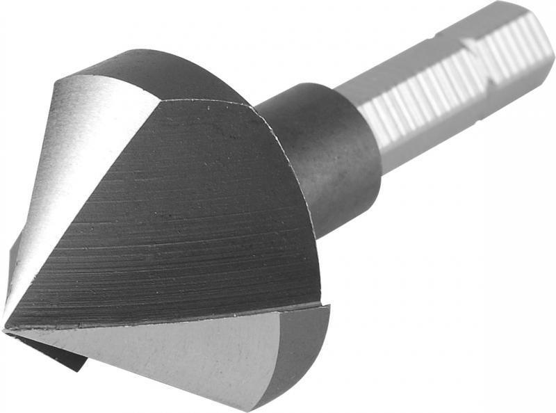

(#) Marty McFly hozzászólása Jún 20, 2020 /
Itt egy kép a késztermékről

(#) Marty McFly válasza kokozo hozzászólására (») Jún 21, 2020 /
Ez valóban hasonlít. Annyi hogy mi a képen mellékelt fúrószerszámot használjuk jelenleg is csak manuálisan végezzük a fúrást.

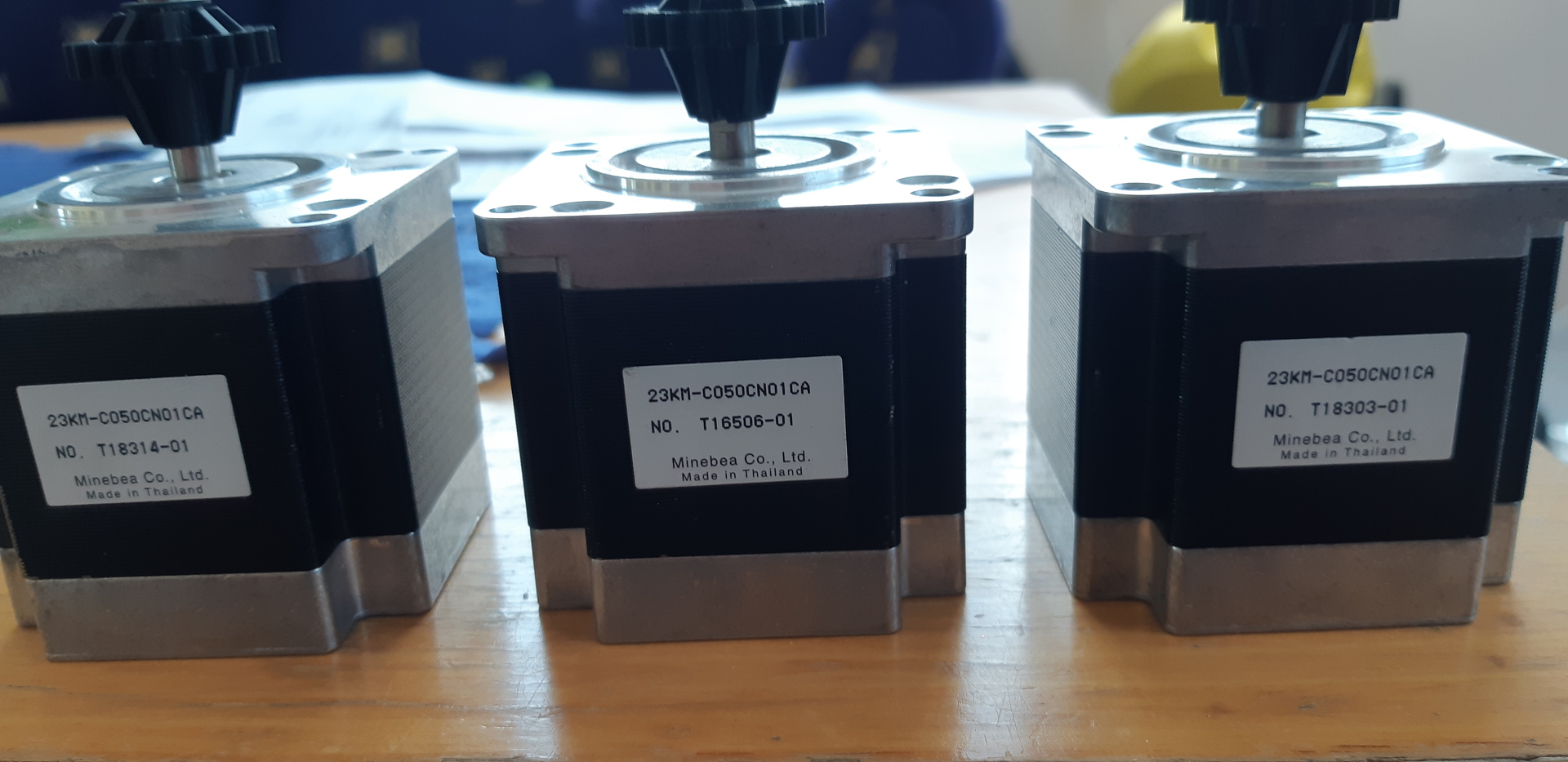

(#) Marty McFly hozzászólása Jún 28, 2020 /
Van 3db léptetőmotorom de sehogy sem találok adatlapot. Valaki esetleg tud segíteni hogy milyen paraméterei lehetnek ezeknek a motoroknak?
(#) csatti2 válasza Marty McFly hozzászólására (») Jún 28, 2020 /
Valószínűleg nem is fogsz sehol sem a neten. A kép alapján vmilyen egyedi megrendelésre készülő géphez gyártották, ilyenkor általában nem teszik fel az adatlapot a netre (vagy jelszavas különleges felhasználói fiókkal lehet csak elérni). Az a fura fogaskerék - illetve mintha vmilyen horony is ki lett volna alakítva a tengely végén - is erre utal.
A gyártó weblapján lehet találni hasonló rendelési számot, első körben ehhez hasonlítanám össze a motort.
Model Step Angle(deg) Drive Sequence Rated Current(A) Resistance(Ohms) Holding Torque (mNm) Inductance(mH) Rotor Inertia(g・cm2) Detent Torque(mNm) Mass(g)
23KM-H050U 1.8 UNI-POLAR 2.0 1.8 1000 4.2 320 54 680
https://www.eminebea.com/en/product/rotary/steppingmotor/hybrid/sta....shtml
A hozzászólás módosítva: Jún 28, 2020

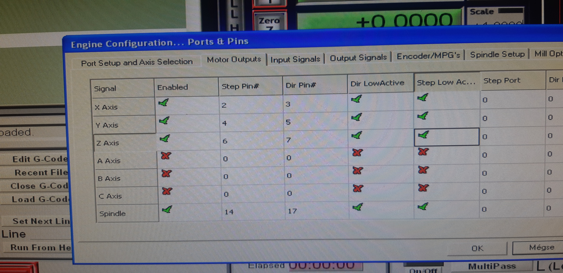

(#) Marty McFly hozzászólása Júl 26, 2020 /
Eljött az idő és összevezetékeztem a picodriveokat, az illesztőkártyát és a motorokat. Feszültség alá helyezve szépen működik a tartóáram fékezi a motorokat, engedélyező vezetékek a helyükön. Valamiért nem tudom mozgásra bírni a motorokat. Szoftveresen átellenőriztem mindent a leírás alapján, de sem a mach3 JOG funkcióval sem betáplált G kóddal nem mozdulnak a motorok pedig a monitor visszajelzi hogy elvileg mozognak. Kezdek az LPT kábelre gyanakodni mert az illesztőkártyán lévő indikátor ledek sem jelzik hogy működni szeretne. Az illesztőkártyán is beállítottam hogy engedélyezve legyenek a kimenetek mindenképp. Most szakadásvizsgálóval végigcsipogtam az LPT kábel csatlakozóit és azt látom hogy hosszába megtükrözi mindkét érintkező sort a csatlakozón. Létezhet hogy ez okozza a fennakadást? Ez lenne a helyes bekötés?
(#) Pali79 válasza Marty McFly hozzászólására (») Júl 26, 2020 /
A Mach3-ben a ki és bemenetek jól vannak konfiugálva? Minden illesztőkártya más kiosztást használ.
(#) Marty McFly válasza Pali79 hozzászólására (») Júl 26, 2020 /
Így van: Step x y z 2 4 6 dir x y z 3 5 7
Mellékeltem egy fotót a konfigurációról. Még csak az asztalon van összehuzalozva a vezérlés. Végállás nincs még egyenlőre így nincs semmi a bemeneten.
(#) l48 válasza Marty McFly hozzászólására (») Júl 26, 2020 /
A fotod alapján nincsen port kijelőlve
