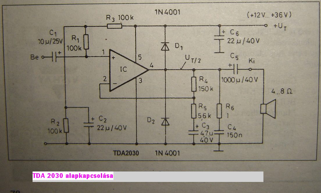

Első komoly(abb?) erősítőmként építettem én is egy tda2030 alapú végfokot. Illetve még nem fejeztem be, mert egy nagyon idegesítő problémával küzdök. A mélyátvitele (PC-s szkóppal és hanggenerátorral nézve) elképesztően jó, 10 Hz-nél még elég szép szinusz a jelalak, és még 3 (azaz három!) Hz-nél is egész elfogadható (bár azt már úgyse hallom). Ezt nem néztem volna ki egy ilyen olcsó ic-ből. De! 2 kHz-től felfele jönnek a problémák. 2 kHz-nél még épphogycsak láthatóan "hegyes" a szinuszhullám teteje/alja. aztán 3-4 kHz-től már nagyon ronda, inkább hasonlít háromszögre, mint szinuszra. 10 kHz-t tud max. a generátor, ott már a felismerhetetlenségig torzul a jel (ld. csatolmány!). Az egész áramkört a rádiótechnika évkönyv alapján építettem (kapcsolási- és nyákrajz, alkatrész értékek). Először a kondikra gyanakodtam. A bemeneti 10 µF elkóval kötöttem párhuzamosan 100n-t, aztán az egészet cseréltem 1 µF Siemens MKL-re. Semmi. Aztán ráfeküdtem a kimenetre. A 2200 µF/63V-s Jamiconnal kötöttem párhuzamosan elősz 1 µF Siemens MKL-t, aztán meg több kisebb elkót (hátha a csökkenő ESR érték miatt jobb lesz). Nem lett. Aztán a tápra kötöttem egy 470 µF-ot (12v-s akksiról végeztem a próbákat). Ezzel azt értem el, hogy a mélyátvitel is leromlott. Már csak arra gyanakszom, hogy vagy az IC nem kóser (kb. egy éve vettem HQvideoban, felirata: ST / TDA2030 / CZOCC vW / MAR 617), vagy a kimeneti fesz. osztó zavar be (4k7-et és 47k-t tettem be, így még ha kiül tápfeszre vmi zárlat miatt, akkor se nyírja ki a hangkártyát - remélem). Kérlek adjatok valami tippet hogy oldhatom meg ezt a problémát, mert már sokat szenvedtem vele, az adatlapot is bújtam (innen jött az 5let a bemeneti kondi cseréjére), de semmi. Előre is köszönöm! FazksG

Nah, énis megépítettem már vagy 2 éve haveromnak és szépen működött. Kérdés: milyen hangforrást használtál, milyen kábellel csatlakozol az erősítő bemenetre? és mennyi tápfeszt adsz, milyen szűréssel? van e a tápba a puffer után 100n kerámia?

Megnéztem a jelalakot és a "PC szkóp"-tól 10 kHz-es jel ilyen feldolgozása már jónak mondható! Gondolj bele 1 "szinusz" alatt hányszor kell mintát venni, hogy elfogadható legyen a hullám rajza. No annyival kell megszorozni a 10 kHz-et. Van még valami amit sejteni lehet a mintázatból, valami modulálta a 10 kHz-edet. Ez lehet gerjedés is, és ezért "csúnya" a hangja. Van a kimenetére kötve egy soros 1 ohm kb 100n-val???

A 100n/1 ohmot kipróbálom! Csak nem igazán értem, hogy azt hogy! A kondit az ellenálattal párhuzamosan, és ezt sorba a hangszóróval, ugye? A másik lehetőség nagyon fura lene... Egyébként kösz, hogy rávilágítottál a mintavéteezés problémájára, majd (ha lehet) megpróbálom növelni a mintavételezés frekvenciáját. De egyébként meg az a fura, hogy már 2-3 kHz-nél kezd "hegyeződni", és ezt elvileg nem okozhatja a szkóp (legalábbis úgy gondolom!)... A frekvencia a szinusznál ugye azt jelenti, hogy hányszor megy végig egy teljes szinuszfüggvény? Mert ha igen, akkor a frekvenciához képest négyszeres sebességű mintavételezésnél pont ilyennek is kell lennie, vagy tévedek? Kösz a segítséget mindenkinek!
Szerintem úgy gondolta, mint ahogy a 3-4el feljebb lévő csatolmányban van. 1R és 150 nF helyett a 100nF-os.

![]() ![]() Idézet: „a másik "pak-pak" generátorként működik” Persze... Ez nem stab ic, hogy 20cm-es vezetékkel forraszuk be!!!!!!! Üdv
Erre én rácáfoltam! Legelső próbán majd 40cm-es kábelen lógott az ic! Normálisan működik, ha a pufferkondi közvetlenül a 3. és 5. lábon van.
10 centis kábelnél pedig már a puffer mehet a panelra is, nem gerjed ugy sem. Amugy tényleg nem esztétikus megoldás.
